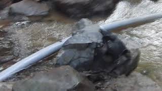

Регистрация: 02.01.2011 Новомосковск Сообщений: 1956
Вот гидротаран (гидроударный насос)...
гидротаран
]( "гидротаран")

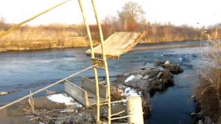

Вот водяное колесо, принцип работы которого известен, наверное, ещё с времен Древнего Египта...

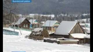

Вот пример снабжения водой за счет большой разницы между уровнем забора воды и уровнем потребления воды...
Как бурзянцы решили проблему с водоснабжением
]( "Как бурзянцы решили проблему с водоснабжением")

andrus30 написал :
Так понимаю что вы знаетесь на познании принципа гидротарана.
А нет ссылки на литературу с описанием процесса?

Ссылочек у меня на данную тему нет, но кое-что скаченное когда-то с просторов инета имеется...
andrus30 написал :
Интересная штука. Спасибо.
