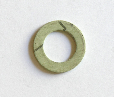

3 года назад установили систему водоочистки, в её составе ультрофиолетовая лампа, крепится на двух американках к пластиковым трубам (конец трубы грибком с американкой). Все три года, как сейчас понял, соединения понемножку сочились (видно следы солей). Подтянул американки, но через пару дней опять начало сочиться. Решил заменить прокладки, готовых не нашел, вырезал из паронита. Но как не затягивай опять течет. Что делать? Может резиновые прокладки поискать или ещё какие?

Поставить новые прокладки из точно такой же американки, как была. Эти колечки не то что - одноразовые, нет, но, скажем так - малоразовые. :) Пока не трогаешь правильно затянутую - не течет годами. Как разобрал - при сборке лучше поставить новое кольцо - старое осаживается.

Vladimir_Vas написал : Эти колечки
раз asp_new
asp_new написал : вырезал из паронита
то там видать не колечки, а обычные прокладки.
asp_new написал : Может резиновые прокладки поискать
почему бы нет?

Типа купить американку ради колечек? Старые были из материала похожего на паронит. На стройрынке подходящих прокралок даже рядом нет.
Не понимаю почему течет как не затягивай!

asp_new написал : Типа купить американку ради колечек?
Звучит дико - но такая у нас торговля! Я - покупал. Сами американки, без колечек - валяются новенькие. Но вопрос то решен!

asp_new написал : купить американку ради колечек?
Бывает и больший девайс покупаем из-за мелочи.
asp_new написал : из материала похожего на паронит.
Как хоть выглятит?О чем говорим.

касимов написал : Как хоть выглятит?
Так?

Да обычные прокладки кольцом, ширина кольца миллиметров 7, оранжевого цвета.

Славик64 написал : Так?
Именно так.
