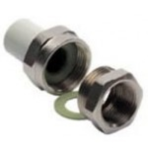

Я на даче, интернет есть, но фотика с кабелем для компа нет. В общем рад бы, но ни как.
Размер прокладки: внешний даметр 38мм, внутренний 25мм. Думаю надо искать резиновую. Кстати, если не найду, не продают ли каких резиновых листов, чтобы можно было вырезать прокладку?

asp_new написал : Кстати, если не найду, не продают ли каких резиновых листов, чтобы можно было вырезать прокладку?
ещё как можно.

asp_new написал : накидная гайка, которая легко перемещается по пластиковй труке. Труба пластиковая в конце с грибком, который гайка и прижимает.
Остается повреждение привалочных поверхностей - трещина, глубокая царапина (риска) или эрозия (от серосодержащей резины). С последним аналогично боролся в стареньком смесителе - эрозия седла клапана.

Славик64 написал : ещё как можно.
Прокладки красивые, видно с оснасткой делались. Резина понял маслостойкая, но хотя бы название, марка, не говорю уже где взять?

asp_new написал : видно с оснасткой делались
asp_new написал : но хотя бы название, марка,
:confused:не в супермаркете же покупал, и бирки неболо.

*Американка* поиском ,это телка из США.Вот все *разъемное* и называем так.
asp_new написал : У меня накидная гайка, которая легко перемещается по пластиковй труке.
Если ейто сей девайс,то это накидная гайка.Там паронит присутствует,но быстрее деформируется *грибок*полипропилена.Лечится заменой.В американках резина и силикон!\прости господи\.

касимов написал : *Американка* поиском ,это телка из США.Вот все *разъемное* и называем так. Если ейто сей девайс,то это накидная гайка.Там паронит присутствует,но быстрее деформируется *грибок*полипропилена.Лечится заменой.В американках резина и силикон!\прости господи\.
Да,да, именно так. Как заменой, полипропиленовая труба вварена в полипропиленовый уголок? Как это всё сваренное поменять? Я совершенно не мастер в полипропиленовых конструкциях. "Грибок" был один раз завернут три года назад и стоял, что ему было деформироваться. Хотя пластик конечно, а не металл.
