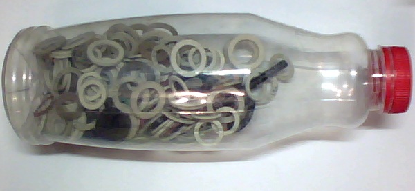

Славик64 написал : Так?
Где взял? Отправь ему.

касимов написал : Где взял? Отправь ему
последняя была!:(

asp_new, А американка какая из себя? Может не с прокладки течет?

Хотя нет, ешо есть. От ГК Электролюкс остаются.
касимов написал : Может не с прокладки течет?
там наверно перекос. Резиновая прокладка справится!!!

Славик64 написал : Хотя нет, ешо есть. От ГК Электролюкс остаются.
Вот я тоже думаю о перекосе, опыт показывает, что в этом случае резиновые прокладка как правило выручают. Вот теперь проблема найти такого размера. Хотя странно не уж то пластик нельзя так затянуть чтобы не текло, трубы почти болтаются. Весит на двух хомутах, попробую их ослабить.

san-1-tehnik написал : В Москве в Оби в отделе сантехники были всякие прокладки.
Спасибо за инфо.
umkas
umkas
Сообщений: 985
27.09.2013 в 09:49:39
asp_new, в obi были, но теперь больше не видно. сам покупал года два назад "аква...", разных размеров были.

касимов написал : А американка какая из себя? Может не с прокладки течет?
Фото в студию! Если накидная гайка легко перемещается по трубке, то это простая конструкция и что там течет действительно вопрос. Но есть другая конструкция, где гайку держит внутренний ввертыш, который тоже должен быть в трубе уплотнен. Если течет по уплотнению ввертыша, это не отличить от течи основной прокладки. Такой соединитель отличается от обычного тем, что гайку по трубе сдвинуть невозможно, она сидит в канавке, которую образуют труба и ввертыш. Обычно такие соединители имеют декоративную отделку и используются снаружи, например для подключения полотенцесушителя и подобных, внутренний ввертыш имеет не гладкое отверстие, а под ключ (например 6-гранник) http://www.santech.ru/pics/catalog/2755thumb.jpg

Слушатель написал : Фото в студию! Если накидная гайка легко перемещается по трубке, то это простая конструкция и что там течет действительно вопрос. Но есть другая конструкция, где гайку держит внутренний ввертыш, который тоже должен быть в трубе уплотнен. Если течет по уплотнению ввертыша, это не отличить от течи основной прокладки. Такой соединитель отличается от обычного тем, что гайку по трубе сдвинуть невозможно, она сидит в канавке, которую образуют труба и ввертыш. Обычно такие соединители имеют декоративную отделку и используются снаружи, например для подключения полотенцесушителя и подобных.
У меня накидная гайка, которая легко перемещается по пластиковй труке. Труба пластиковая в конце с грибком, который гайка и прижимает. Вторая конструкция есть в другом месте, но работает надежно, раз 10 её отвертывал без последствий.
