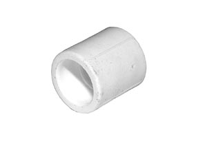

касимов написал : паронит присутствует,но быстрее деформируется *грибок*полипропилена
asp_new написал : Да,да, именно так.
Так "грибок" пластиковый?! Такому конечно паронит не по зубам.
asp_new написал : "Грибок" был один раз завернут три года назад и стоял, что ему было деформироваться.
Пластикам свойственна хладотекучесть и убить грибок вполне может наш национальный способ затяжки гаек - до усёру. Там с силиконом было достаточно "от руки" + 1/8 оборота ключом.

Так и не понял до конца как решить проблему. !. Попробывать резиновые прокладки с силиконом.
  1. Второе, если не поможет 1, заменить пластиковую трубу с грибком. Но как, даже себе не представляю.
  2. Паронит "не по зубам", значит см. п.1 (хотя похоже первоначально стояли паронитовые прокладки. Ну, может фирменные чем то отличаются от отечественного паранита, но текли всё равно).

asp_new написал : !. Попробывать резиновые прокладки с силиконом.
для начала так. Если потечет, закрыть кран, вытереть насухо. Открыть воду и проследить откуда капает. У нас даже фото нет, в Вы всё видите и потрогать можете. Не иначе как издеваетесь.:confused:

asp_new написал : Так и не понял до конца как решить проблему. !. Попробывать резиновые прокладки с силиконом
Да на любом стройрынке можно найти любую прокладку,берите и резиновую и силиконовую.....-раскрутив посмотрите на привалочную плоскость,если есть царапины ставьте помягче прокладку тобишь силиконовую.....

iv.iv написал : если есть царапины, ставьте помягче прокладку
Моя домашняя практика показывает, что если есть царапины - то помогает только шлифовка торца.
P.S. Как шлифовать полипропилен - не подскажу :(

Славик64 написал : для начала так. Если потечет, закрыть кран, вытереть насухо. Открыть воду и проследить откуда капает. У нас даже фото нет, в Вы всё видите и потрогать можете. Не иначе как издеваетесь.:confused:
Фото привел касимов, добавить нечего.

Слушатель написал : наш национальный способ затяжки гаек - до усёру.
И уродуется прижимная плоскость. Вариант раз:резина/со временем потечет/. Вариант раз с половиной:две прокладки паронита/затяжка до усеру,но гарантии нет/. Вариант два:хирургическое вмешательство,ищем американку на 32ПП,отрезаем *гриб*и припаеваем. Но! Может не уместиться по длине,и резьба у нее 1"/нужен будет переходник/. Вариант последний:Отрезаем вместе с уголком.Соединительную муфту,новый уголок и нормальную американку.

asp_new написал : Фото привел касимов, добавить нечего.
так у касимова не течет, а у Вас капает. Это не я, это великий русский язык виноват.
