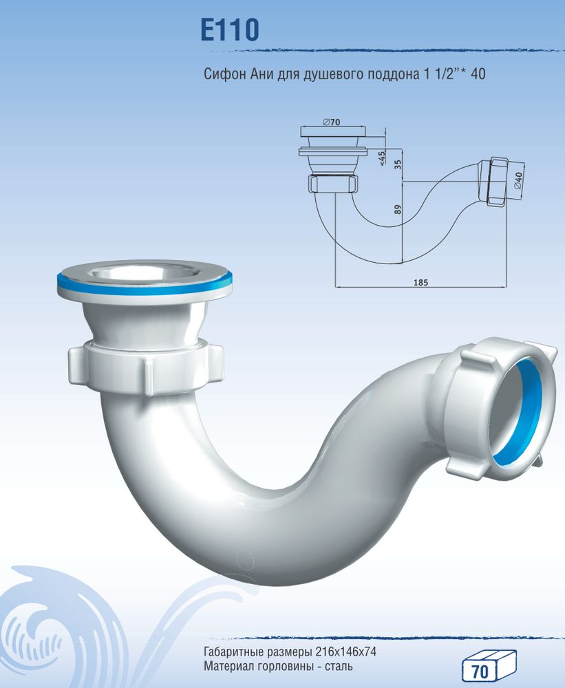

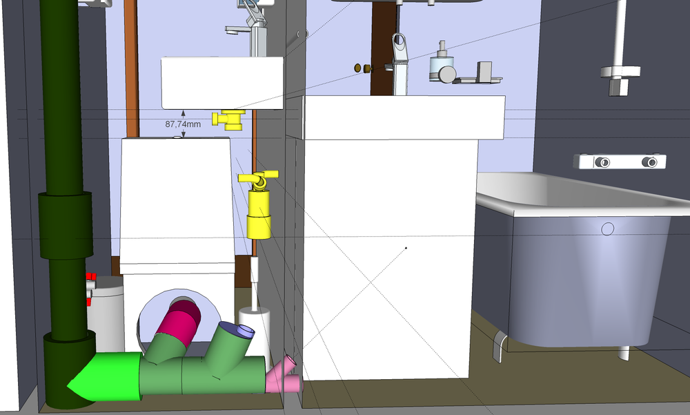

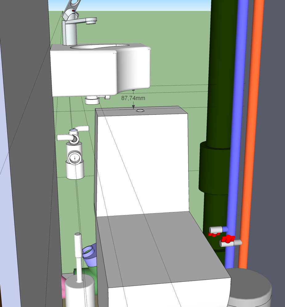

Хочу сделать раковину над унитазом как на фото (вид сзади и спереди). Купил обычный бутылочный сифон (на фото он показан желтым, разобраным на две соединяющиеся по вертикальной оси части - отвод с заглушенным боковым отводом для перелива - и сам сифон), но ему мешает бачок от унитаза (расстояние от раковины до бачка - 87 мм). Думал перенести сам сифон ниже соединив гофрой с отводом на раковине, но даже с гофрой получается высота не менее 110 см. Раковину поднять не желательно, и так на максимальной высоте поставил. Может подойдёт сифон от душа, типа такого, но у нас в Владивостоке таких не нашел, самый невысокий для душа на 109 мм. Т.е. думаю, что лучше бы оставить бутылочный сифон и сделать к нему отвод от раковины, или же всё-таки искать невысокий сифон и бутылочный убрать, или же ставить оба, так как невысокий сифон может будет неэффективен, - сомневаюсь в то, что он невысокий (недостаточный затвор?) и к тому же на такой высоте будет поднят по сравнению на высоту душевого поддона? Может быть заглушить вертикальный отвод этого бутылочного сифона и использовать имеющийся у него горизонтальный боковой отвод для перелива, - но его наверное будет недостаточно, т.к. диаметр всего 26 мм.

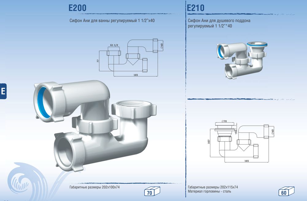

ZYIsaVn написал : Посоветуйте как сделать сифон раковины над унитазом (невысокий)
Использовать сифон для ванных, они как раз не из высоких. Так же сифон не обязательно ставить под раковиной, а опустить его не посредственно к сливу. Или даже использовать один сифон на две мойки:

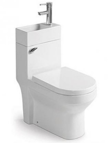

Другой вариант использовать унитаз со встроенным умывальником:

Ух ты, даже не знал, что такие бывают унитазы:a...
Однако унитаз уже куплен и раковина тоже. Сифоны от ванны и от двойной мойки даже в интернете не видел подходящей высоты. Можно, например, купить такой вот - от душа , высота с натягом подойдет, но у него длинна - 185 мм, а у меня отверстие в раковине находится на расстоянии 145 мм от стен, т.е. сифон будет упираться в стену. Вот бы укоротить это изогнутое 40 мм. колено и одеть на него обычное канализационное колено 40 мм/90 гр., которое затем соединить с бутылочным сифоном, но на изогнутое отпиленное колено не уверен, что нормально наденется это обычное канализационное колено.

ZYIsaVn написал : высота с натягом подойдет, но у него длинна - 185 мм
Вы не туда посмотрели, у него высота от раковины 124мм (89 мм + 35 мм). Вероятно лучше такой, его длинна не меньше в прямом положении но можно его скрутить в удобную сторону и его длинна в этом случае уменьшается практически в двое: http://www.grenadang.ru/sifon-dvanny/products/e.html

Надо высотой ну хотя-бы не более 90 мм, - и так раковина высокова-то получилась, а этот для ванны - на 3 см. выше. А этот сифон Ани для душа (в моем последнем посте) - высотой 89 мм, что ещё более-менее ничего, но у него зато длина - 185 мм, - т.е. как ни крути - будет мешать стена...

ZYIsaVn написал : А этот сифон Ани для душа (в моем последнем посте) - высотой 89 мм
ser000 написал : Вы не туда посмотрели, у него высота от раковины 124мм (89 мм + 35 мм).
ZYIsaVn написал : Надо высотой ну хотя-бы не более 90 мм
По ссылке там, где-то 100 мм (10 см) от раковины, ниже чем ваша АНИ.

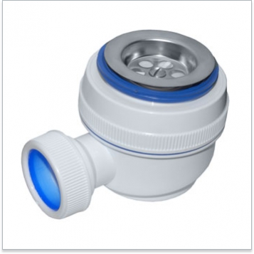

Так ведь, по ссылке этот сифон без отвода, который снизу к раковине прикручивается, а с отводом - 107 мм получается, - посмотрите: габариты от дна раковины до нижней части скорее всего такие же, как у этого на этом фото , здесь видно, что сам отвод занимает 30 мм (107мм-77 мм), а Ани Е110 для душа - от раковины до нижней части колена - 89 мм, получается, что в месте соприкосновения с бачком унитаза в самый раз войти должно
