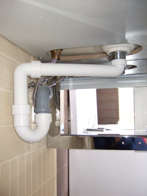

Самое бюджетное - сместить бутылочный сифон к стене.

Хорошо, что на нем колено низкое, а вот выпуск (который к мойке прикручен) по-видимому великоват, вместе с коленом сантиметров за 10 будет, - а как наименование этого сифона и производителя?

2ZYIsaVn На первом фото целиком сифон Виега, шел в комплекте с мебелью, гайка на 32. На втором - сделано из кухонного Геберита, гайка на 40 через геберитовский переходник 40\32. "Плоская" труба с гайкой на 40 часто встречается на рынках отдельно и имеется в комплектах многих кухонных обвязок.
