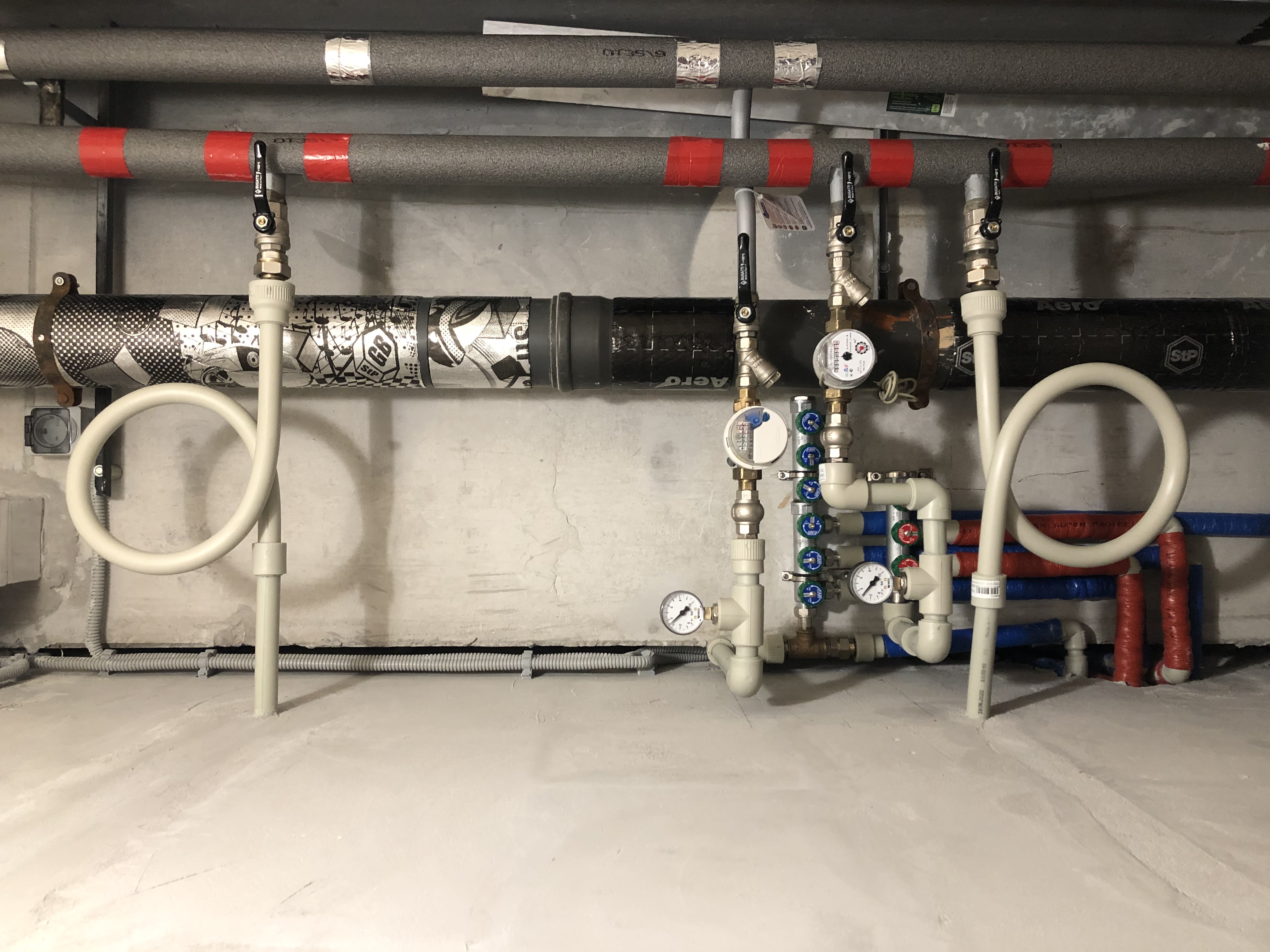

ВТБ! написал 12.11.2024 в 14:14
Так это же... Коллектор? :)
Да ну?)))) По мне - так это набор тройников))))
