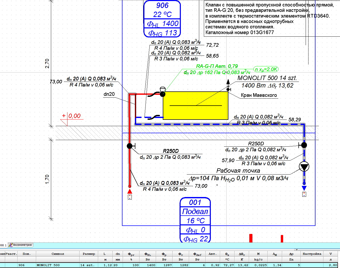

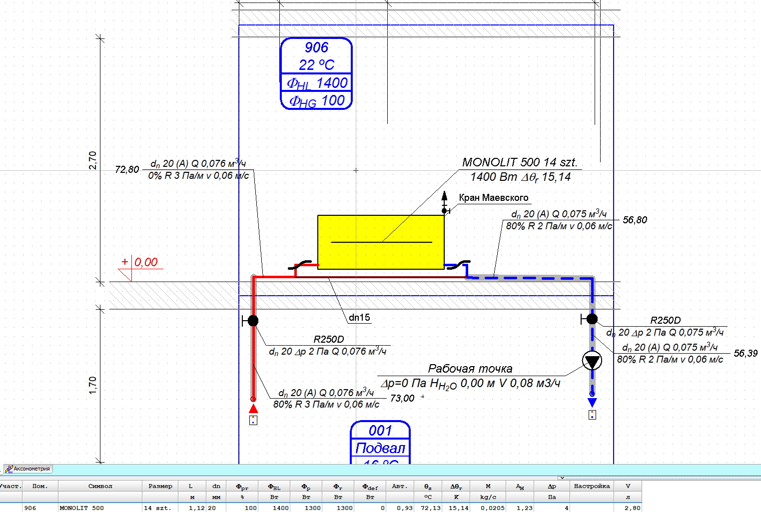

Вот как бы посчитали правильным выбрать из этих двух схем?
Первая, подключение снизу вниз, без термоклапана. Байпас заужен до ДН15 pic_6
Или же вторая схема, подключение сверху вниз, с термоклапаном? Байпас незаужен, так и остается три четверти. Для перфекционистов можно сделать и прямую диагональ. pic_7

Мадонна, если для тебя так важно определить правильность предложенной тобой схемы, построй виртуальную модель обоих схем и померяй расход до и после байпаса на минимальной и максимальной возможной скорости в стояке, если в обоих случаях в твоей схеме расход больше - возьмешь с полки пирожок, Клапан валтек вт034 остальное все известно, сам если честно не знаю как это сделать, да и особо не нужно, потому как теория теорией а мне практика ближе к телу, потому еак по теории схема Инча должна работать при любом направлении подачи, а из большого количества квартир 3 не заработали и мне пришлось их бесплатно переделать изрядно полюбившись, так как в одной квартире все было зашито в коробке и закрыто решеткой. а заказчикам померзнуть зиму так как зимой не слили стгяки . А низ-низ в моем исполнении, показано моей практикой в том числе и с верхней подачи при токе теплоносителя против стрелки термостата - отлично работает. Поэтому я больше не экспериментирую не дергая судьбу и нервы заказчиков за причинные места.

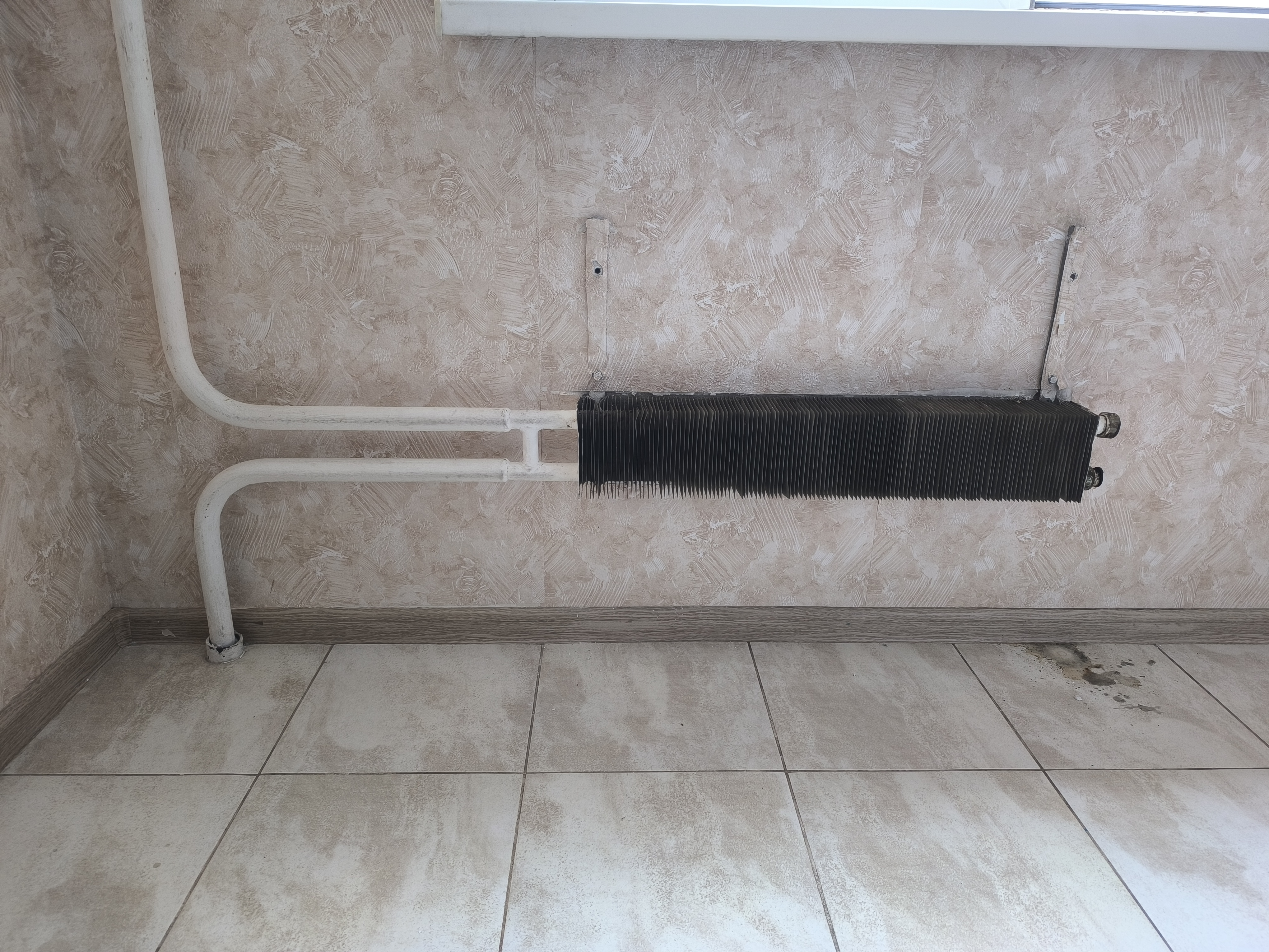

1000029336 и еще интересно, в чем смысл по проекту монтировать стояки 15,20 и 25 если все равно байпас 15, причём я встречал когда 25 в кухне, а 15 в самой большой комнате при одинаковом направлении подачи.

и еще интересно, в чем смысл по проекту монтировать стояки 15,20 и 25 если все равно байпас 15, .....
Смысл есть, но тебе наверное не интересно вдаваться в такие глубокие подробности. Получается хорошо - и ладно.
И все эти проекты не предусматривали установку термоклапанов. А это две большие разницы.
И Обрати внимание где и как установлен байпасс и с каким сечением.
Просто у застройщика были поставлены такие конвекторы с заводским байпасом. А так то можно было и вообще без байпасов.
