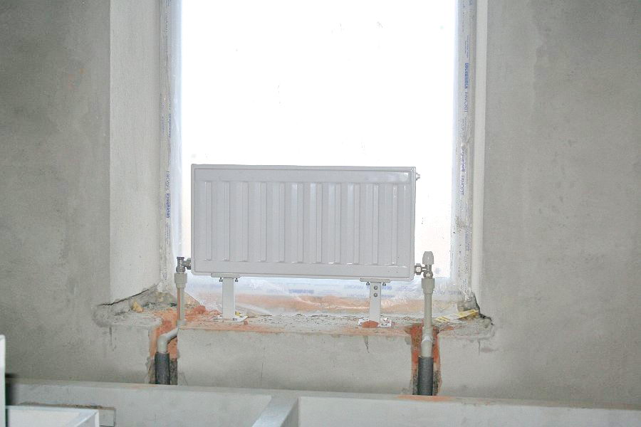

Если подача верхняя, бесспорно лучше подключить её к верхнему коллектору. Но если нижняя, тогда стоит помнить о чуде обратной промывки.

Любимая схема. :) Панельник на лестнице низ-низ

MADONNA написал 22.06.2026 в 18:48
это что такое? Приведи пример.
виртуальная модель нижнего подключения радиатора, там же ответ на бредовые фантазии Сантехсвара

ок, для начала сейчас поужинаю и начерчу две обещанные схемы где одна рабочая другая нет, сделаем ставки и посмотрим у кого есть понимание а у кого нет, а по поводу двух, как ты говоришь, калачей, позиция остается без изменений, либо модель с результатами либо проехали. Ожидайте)

1000029357 Делаем ставки дамы и господа, одна не рабочая схема, другая рабочая после переделки, определяем какая из них с 2мя поворотами на байпасе или с одним. Кривизна байпаса обусловлена несоосностью выхода стояка из перекрытий.

Олегович, основной поток через байпас - поэтому при верхней подаче с одним поворотом работать не будет. Придумай что нибудь по-умнее - а пока давай уже вернемся к твоему радиатору.
