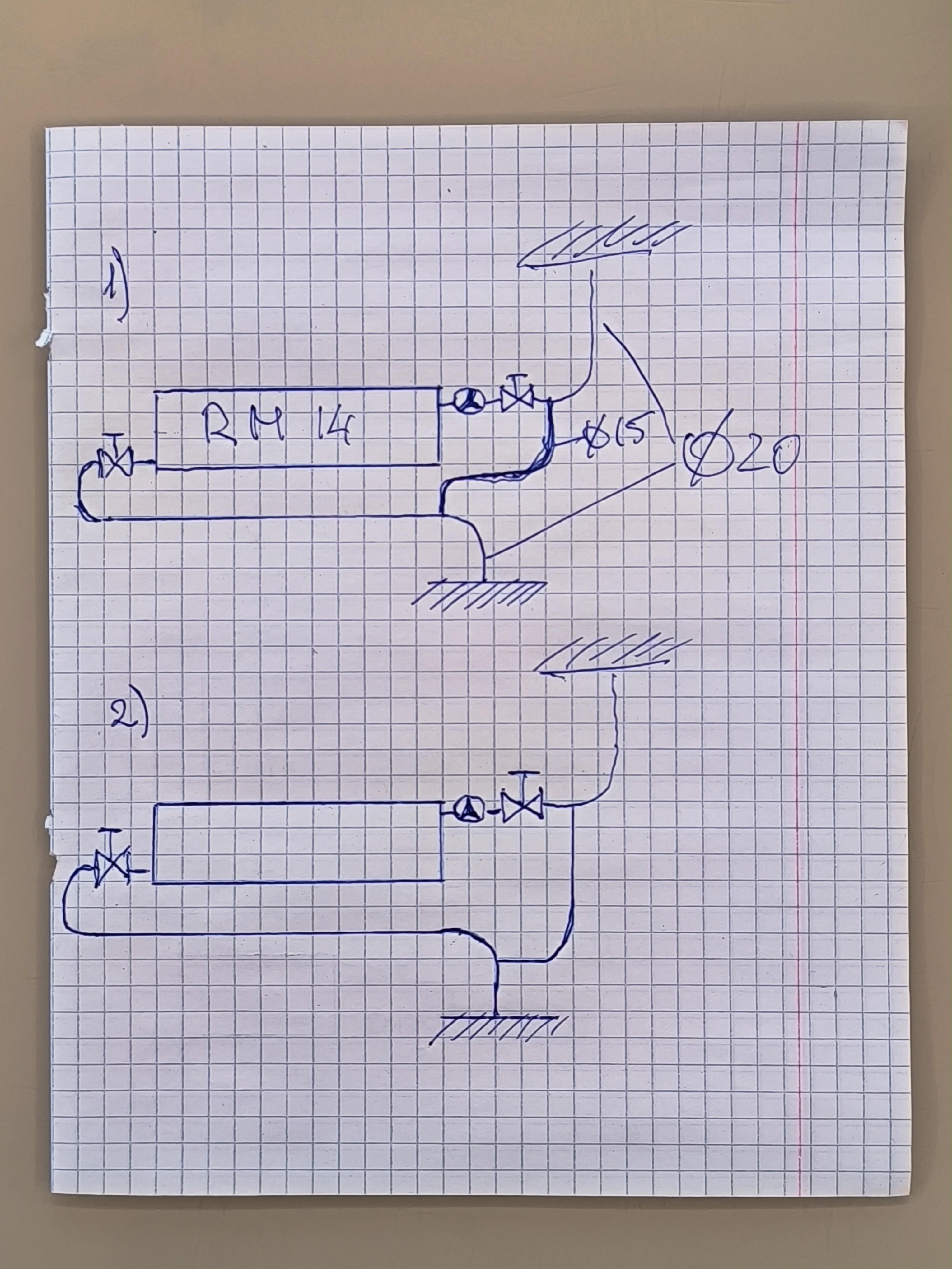

22.06.2026 в 22:25:56
1000029357 Делаем ставки дамы и господа, одна не рабочая схема, другая рабочая после переделки, определяем какая из них с 2мя поворотами на байпасе или с одним. Кривизна байпаса обусловлена несоосностью выхода стояка из перекрытий.

22.06.2026 в 22:35:13
Олегович, основной поток через байпас - поэтому при верхней подаче с одним поворотом работать не будет. Придумай что нибудь по-умнее - а пока давай уже вернемся к твоему радиатору.

22.06.2026 в 22:45:57
Олегович написал 22.06.2026 в 22:25
Делаем ставки
Фотографии нужны. Есть подозрение, что фото второго варианта будет не соответствовать схемке.

22.06.2026 в 23:14:14
ВТБ!, проблематично найти, сохранились в телеграм канале, было лет 4-5 назад, но у меня даже с ВПН картинки не открываются, только заблюренные. Если не лень, ссылка в подписи.

23.06.2026 в 07:33:58
Олегович
Нарисованные схемы принципиально одинаковые, между ними только количественные различия. А что наверняка различалось, так это их реализации в части сварных работ в местах ветвления/примыкания. Навряд ли Вы препарировали неработающую схему - пользы от этого никому никакой.

23.06.2026 в 08:22:39
MADONNA написал 22.06.2026 в 22:35
все косточки обмыты, ярлыки развешаны, теперь про батареи?) Если да, то здорово наверное, но конкретно по тому радиатору что и с какой целью обсуждать?
молодец, шаришь, давай зачетку
умнее ничего не придумывается, больше нерабочих схем не выявлено
ВТБ! написал 23.06.2026 в 07:33
разница есть, вторая схема не работала
да нет, все и всегда одинаково и выполняется аккуратно, без всяких заужений и прочих косяков.

23.06.2026 в 08:47:35
Олегович написал 23.06.2026 в 08:22
Углы и смещения от них. Всё же предположу, что в реальности, а не на схемке, труба под радиатором максимально приближена к полу - насколько позволяли условия.
