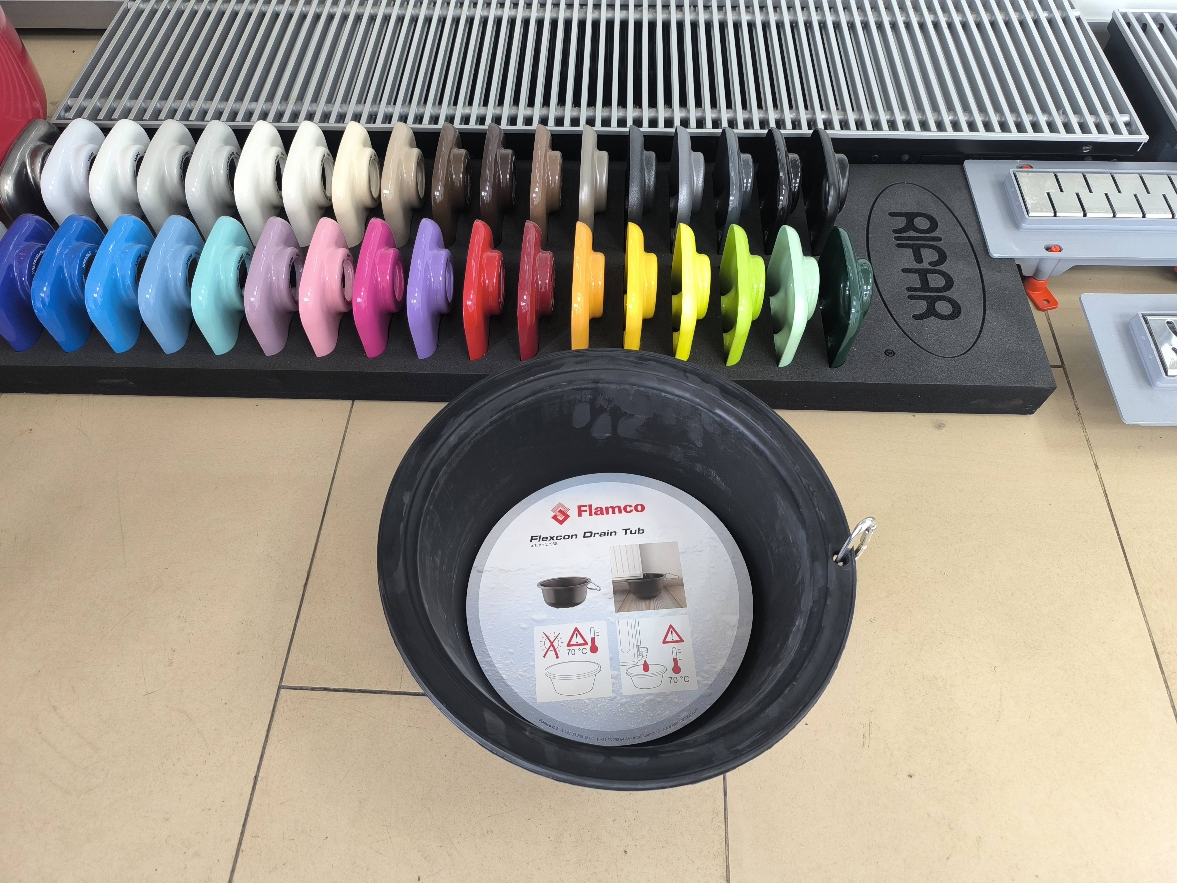

1000029655 1000029656 Спасибо компании Терем за заботу о постоянных клиентах, не думал что мне еще нужен какой-то инструмент...Теперь моя работа становится еще удобнее. Резиновый тазик это тема. А подарок греет душу.

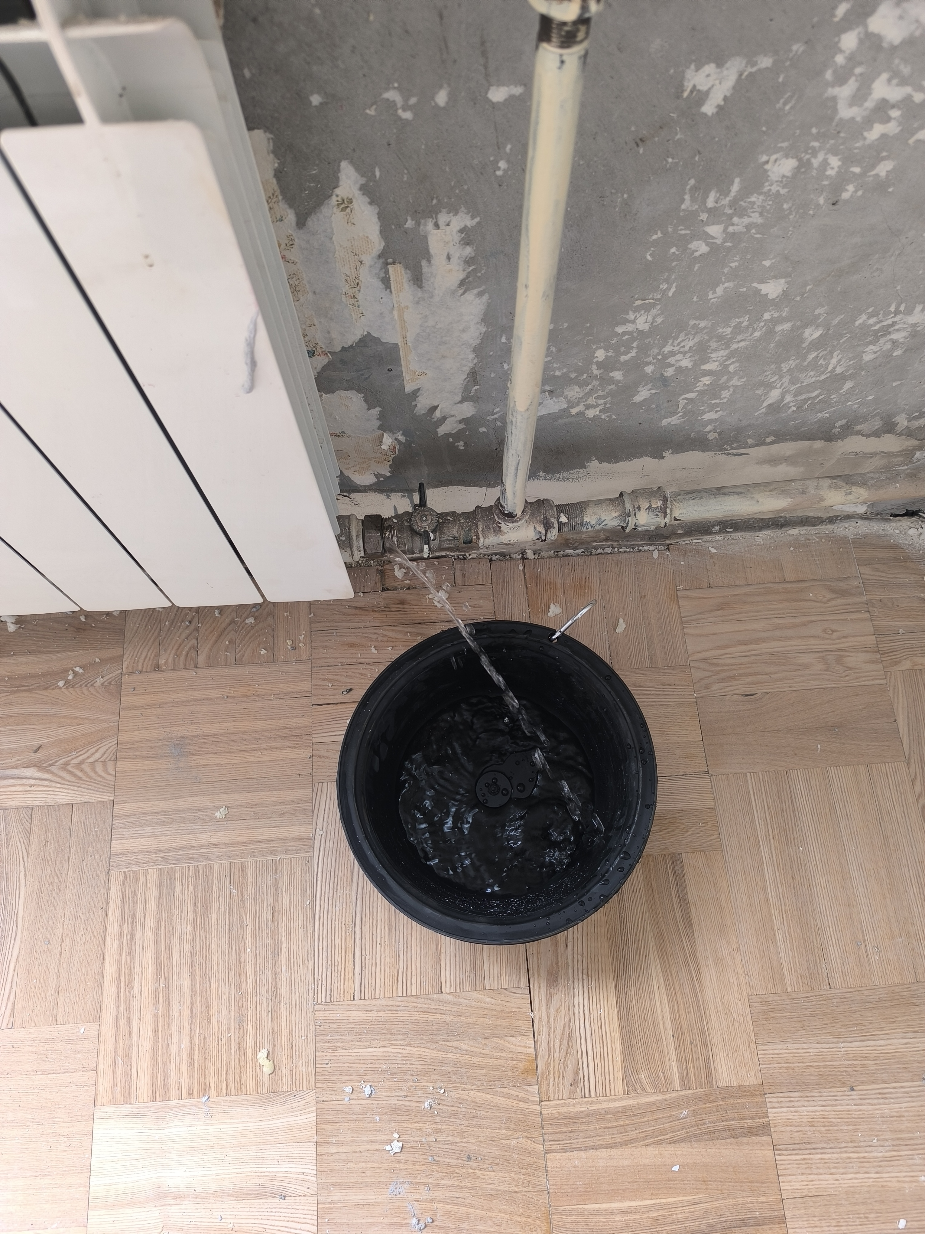

1000029657 на ловца и зверь бежит...тем более что в квартире вообще ничего нет после демонтажа, не то что тазика, а свежеотциклеванный старый паркет надо сохранить.

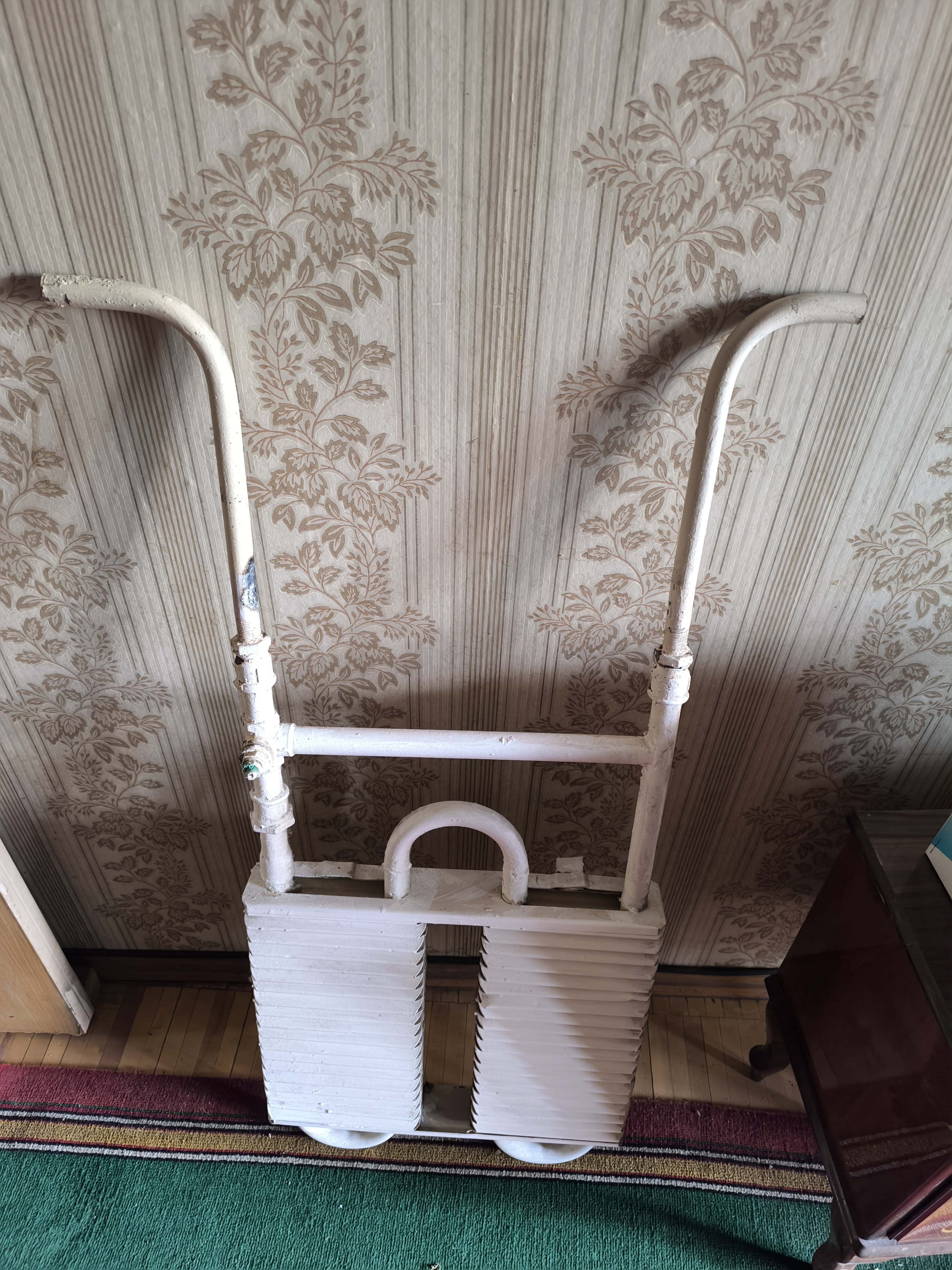

И поскольку отводы к радиатору имеют изгиб в двух плоскостях, сначала на 90гр потом поворот к стене, так как ось радиатора 8см, а ось стояка в вертикальном положении 3см от стены,
С гордостью за себя подумал, что я именно так и подумал, увидев это фото еще в другой теме. Просмотр нормальных технических тем все-таки дает свои результаты. И подумал, а почему бы уважаемым специалистам не тратить избыток своих сил на передачу знаний, например, на проведение техучебы для "специалистов" в УК, уроков в ПТУ, вместо того, чтобы тратить их на мышиную возню в соседних темах? (Риторический вопрос).
Всё болше форум убеждает-прогресс так резко вверх идёт, что человек не поспевает и от прогресса отстаёт.

марс, потому что бывают моменты когда вообще нечего делать: ожидание спуска/запуска стояков, пробки, езда по платке, перекуры. Но обучением я планировал на пенсии заняться, если конечно будет спрос.

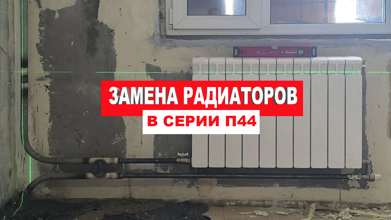

Ничего особенно сложного на этом монтаже нет, запилил лишь для контента и запросов пользователей как самой распространенной серии панельных домов в Москве. как ни странно в кухне ду-15, в спальне Ду-20, в зале Ду-25, от проектировщика до сварщика в этом доме все были трезвые, трубы были все в наличии и никто ничего не украл) обычно диаметры располагаются как попало, а иногда и вопреки здравому смыслу. Байпасы соответственно Ду-15, ду20 и ду-20 П44

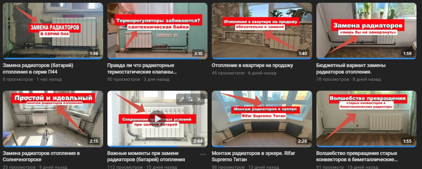

IMG_20260711_012717 Уважаемые форумчане, если в моем посте вы видите на фото картинку с плашкой (прямоугольник с текстом, на которые указывают стрелки) имейте ввиду, это не фото с объекта, это обложка видеоролика, кликнув на которую в попадете на вквидео и начнете смотреть ролик...
PS ну вы даете ребяты)))
территория здравого смысла и полезных советов по монтажу радиаторов в квартире
