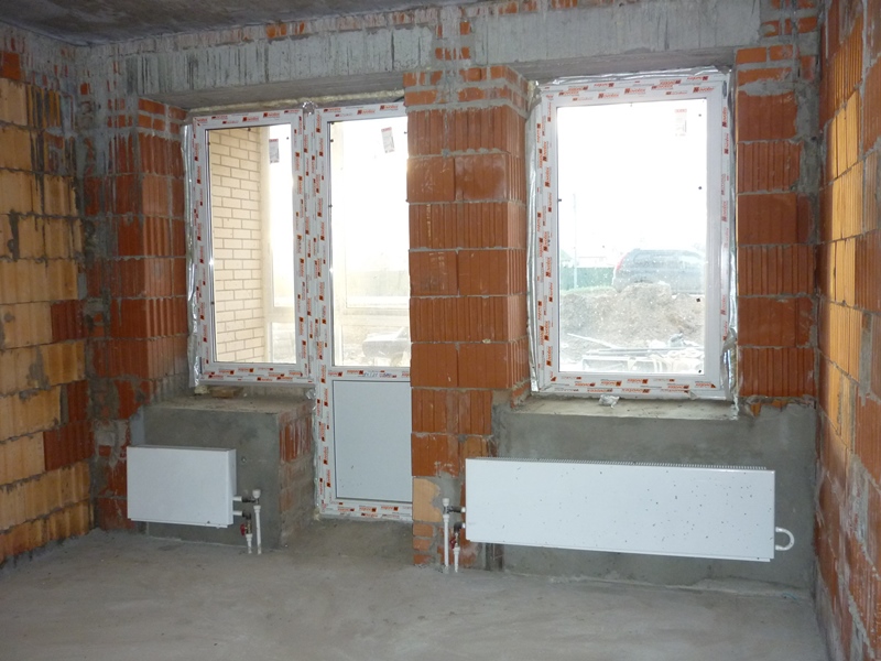

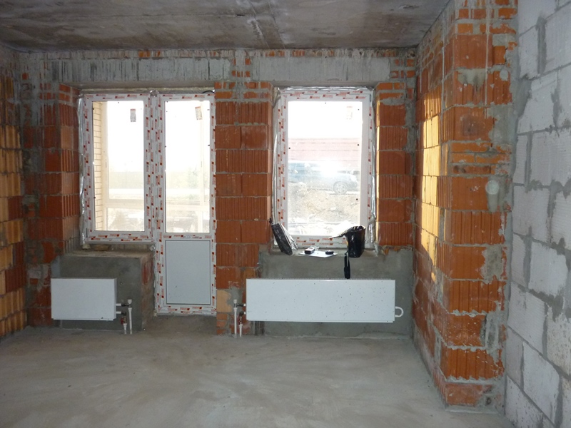

Добрый день. Хочу установить биметаллические радиаторы. Как правильно и эстетически красиво произвести замену существующих радиаторов. Спасибо.
Олегович
Олегович
Эксперт
Регистрация: 26.11.2010
Сообщений: 5816
31.10.2013 в 23:32:48
у вас лучевая разводка по полу, соответственно чтобы арматура и трубы не утомляли взгляда стоит использовать биметалл с нижним подключением, как например такая модель Rifar, естественно биметаллическая, а не аллюминиевая...либо подключать через арматуру бокового подключения, как на фото, и тогда вы можете уже приобретать абсолютно любую модель ,биметаллического радиатора, какая вам нравится.
ну и раз выводы у вас далеко от окна, чтобы установить радиатор по центру окна, и при этом не устанавливать длинный радиатор, который устроит у вас ташкент, можно выбрать модели с межосевым расстоянием мнее 500мм, либо ставить 500 и регулировать вентилем или термоголовкой.
