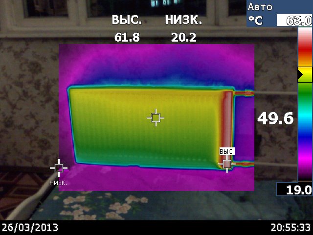

Я не понимаю не уж то сложно ответить допустима ли схема подключения в моем варианте или нет! Какой процент тепла при нижней подаче теряется? И к чему это приведет ( не будет постоянно скапливаться воздух и тд) Напоминаю что у меня двухтрубная система последний этаж 4-х этажного здания! Новострой!

maksatixa написал : Я не понимаю не уж то сложно ответить допустима ли схема подключения в моем варианте или нет! Напоминаю что у меня двухтрубная система последний этаж 4-х этажного здания! Новострой!
Схему-то Вы и не нарисовали. И фото не выложили. И непонятно даже куда у Вас подключена сейчас подача, в верхний или нижний коллекторы радиаторов! И неизвестно какая стоит арматура на радиаторах!
На выложенных фото, на которых панельные радиаторы - все было правильно. И если в подвале были перепутаны подача с обраткой, то и нужно было этот косяк от строителей исправлять, а не уродовать весь стояк, установив биметаллические радиаторы, предположительно с заменой термоклапанов с преднастройками на шаровые краны. Опять же тут не экстрасенсы, чтобы без фото определить, чего там у Вас "наворочали".
Получается вопрос: "На покраску половины забора ушло три ведра краски. Скажите сколько стОит килограмм гвоздей?"
maksatixa написал : Какой процент тепла при нижней подаче теряется? И к чему это приведет ( не будет постоянно скапливаться воздух и тд)
Очень большой. Как минимум 20% теплоотдачи радиатора. Биметалл можно сказать, почти не работает с подачей теплоносителя в нижний коллектор, а с изливом с верхнего коллектора.
Пишу уже третий раз: "Подача должна осуществляться в верхний коллектор любого радиатора, а слив осуществляться с нижнего коллектора радиатора, особенно панельного и биметаллического!". Чего не понятного и сколько еще раз повторять? Это наиболее оптимальная схема подключения любого радиатора. Другие схемы уже все уступают и являются отклонениями от оптимума.
А приведет вот к чему, что греться нормально будет только одна секция! -

Inch1964 написал : Подача должна осуществляться в верхний коллектор любого радиатора, особенно панельного и биметаллического!
Для биметалла много важнее подключить обратку к нижнему коллектору. Тогда подача в нижний коллектор - это потери никак не более указанных 20%.

Всем спасибо за помощь! Будем переделывать(( выхода другого не вижу батареи греют как и на рисунке у Inch1964(( а также верну на место термоклапан который шел от застройщика)
