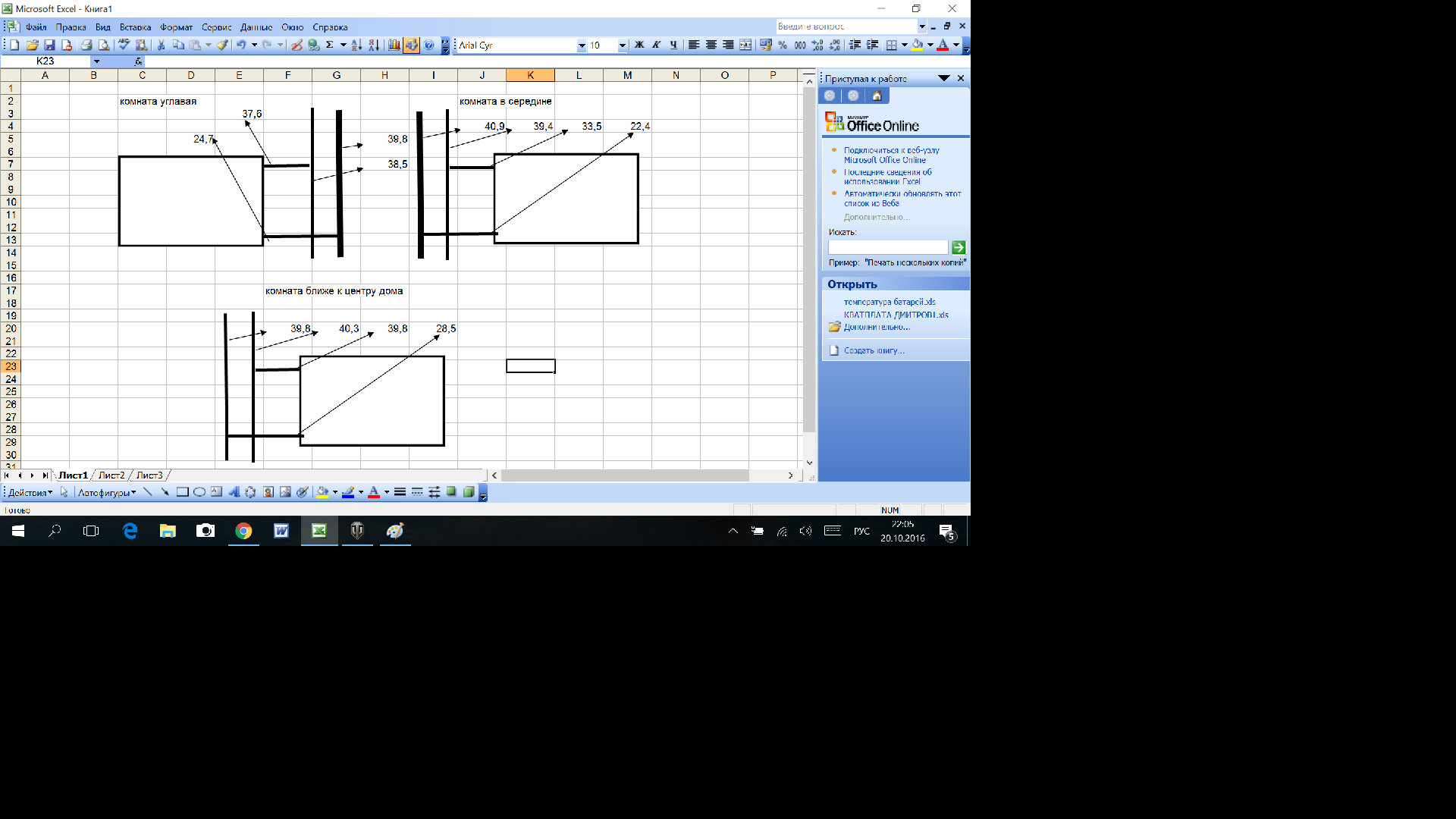

Доброго дня! Как обещал замерил температуры...надеюсь будет понятно.

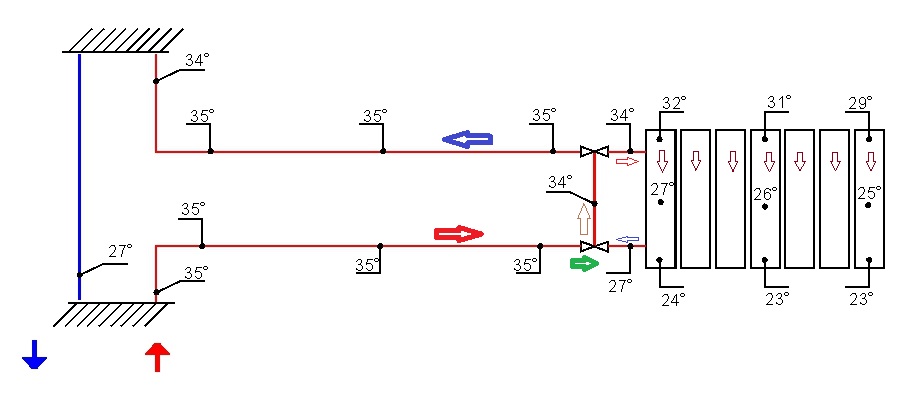

msa65, непонятно. Можете вот так выложить с привязкой к схеме?

так наверное понятней

Теплая только верхушка радиатора. 80% холодная.
