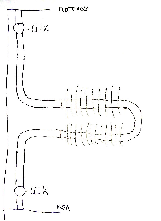

Друзья, добрый день. Немного не по теме, вопрос о подключении полотенчика с нижним подключением. В настоящий момент в ванной вместо полотенчика имеется стремный конвектор, трубы торчат по всей стены от пола до потолка.

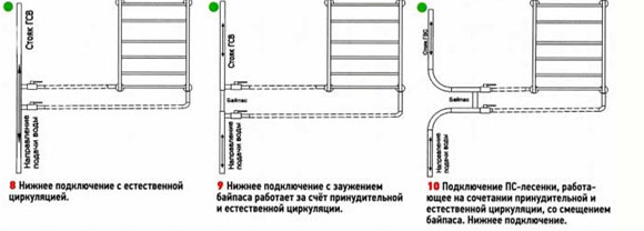

Подача НИЖНЯЯ Краны с американками мне когда-то давно поставил жэковский слесарь, который пришел менять прогнивший в перекрытии стояк. Труба сталь наружный диаметр около 23 мм, как я предполагаю это значит труба 1/2", по крайней мере ШК стоят именно с такой резьбой. Мне предстоит полный ремонт ванны, поэтому планирую всё, что после ШК выкинуть, проложить новый стояк, убранный в штробу, от которого пойдут два отвода с байпасом. На просторах интернета нашел варианты нижнего подключения лесенки:
  1. Прямой (несмещенный) незауженный БП,
  2. Прямой зауженный БП,
  3. Смещенный БП.
  4. Еще встречал вариант вообще без БП, но мне что-то подсказывает, что так делать не надо. Какую схему лучше выбрать? Преследую цели а) не навредить б) получить максимальную эффективность. Делать планирую полипропиленом в теплоизоляции и убирать это всё под плитку. Какой диаметр трубы выбрать? Как я понимаю, стальная труба на 1/2" заменяют на 20 ППр трубу? Или лучше взять 25ю? Может быть имеет смысл сделать что-то типа насоса бернули, который пропагандирует Владимир? Если имеет, то где лучше делать уширение?
Если прокладку достаточно сделать 20й ППР трубой, а я сделаю 25й, при этом БП сделать зауженным до 20 - это ведь не заузит стояк и при этом должно повысить затекание в полотенцесушитель? Или не стоит вообще так делать? Еще вопрос, относящийся скорее к практикам реализации, чем к мастерам гидравлики: какой величины делать штробу под 20ю и 25ю ППр трубу? Дом панельный, лишние см3 бетона выдирать тоже не хочтеся. Спасибо. ЗЫ. То, что краны стоят сейчас неправильно - знаю, они лишь для того, чтоб была возможность сделать правильную разводку внутри стены и больше никогда их не трогать (тьфу, тьфу, тьфу), не вызывая ЖЭКовского слесаря для перекрывания стояка.

08.12.2016 в 16:09:52
Homrit написал: Еще встречал вариант вообще без БП, но мне что-то подсказывает, что так делать не надо.
Судя по рисунку, у вас сейчас как раз вариант без байпаса, но в этом случае применение полудюймовой трубы и арматуры выглядит довольно странно.
Homrit написал: Как я понимаю, стальная труба на 1/2" заменяют на 20 ППр трубу? Или лучше взять 25ю?
1/2" соответствует трубе 20мм PN20, но армированная PN25 немного заужает проход. Однако на отрезке 1-2 метра это практически не влияет.
Homrit написал: 20я ППР труба действительно имеет внутренний диаметр в пол дюйма, даже чуть больше - 13,2, что всё же меньше Ду = 15 мм, значит делать буду 25й ППР трубой
В определении условного прохода (ДУ) также играет роль шероховатость внутренней поверхности (у пластика она заметно меньше чем у стали). Поэтому реальный внутренний диаметр трубы не строго соответствует условному.
