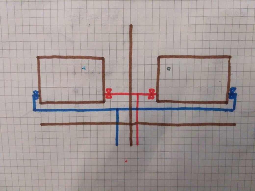

Inch1964 написал: Многие писали
аргумент :swoon
Inch1964 написал: о "проскоке" теплоносителя
а это вообще несерьезно, всмысле от вас
Inch1964 написал: Что бъет заказчика по карману. Не думаю, что у кого-то есть лишние деньги.
неимущие батареи не меняют. а те кто меняет, уж понимают, что надо делать правильно, и при стоимости от 15 до 20тр за 1 радиатор под ключ цена 1-2х секций не имеет значения, лучше сделать и красиво и универсал ьно, поэтому мой совет, не городить паутину из труб, а делать максимально компактно, и при этом универсально, потому как обратку с подачей могут и переварить...такие примеры были на практике.
по мне так вот оптимальная схема, компактно, красиво, универсально. вот только найти специалистов чтобы повесили два радиатора на одном уровне и уж тем более с проходом через перегородку будет не просто))

Олегович написал: а это вообще несерьезно, всмысле от вас
Если так сильно хочется, то можете считать, что лгу о проведенных измерениях. Но думаю, что мои слова при желании легко сможет проверить множество людей. Для проверки нужен всего лишь дешевенький мультиметр с термодатчиком. Также проскок теплоносителя можно наблюдать через тепловизор.

Доброе утро друзья!!! Сегодня были у нас "мастера" которые делали кап ремонт. И принесли целый проект по которому они всё делали. И там действительно такое неправильное подключение нарисовано. И крики вопли что ничего переделывать не будут. Что это не их работа менять утвержденный план. И что это у всех так. Вобщем какой то главный их товарищ говорит, что если мы подпишем, что согласны на переделку не по плану, то тогда сделают, а если нет, то не будут ничего делать.

FFFF написал: Вобщем какой то главный их товарищ говорит, что если мы подпишем, что согласны на переделку не по плану, то тогда сделают, а если нет, то не будут ничего делать.
а в чем проблема то? подписывайте конечно, и считайте еще что вам повезло, что не пришлось по судам бегать и доказывать...
те кто этот проект составлял видимо не вкурсе про разницу между биметаллом и чугуном и заменили трубы так же как они были при чугуне...ничего удивительного, у нас в стране последние 25 лет сплошные косяки.
