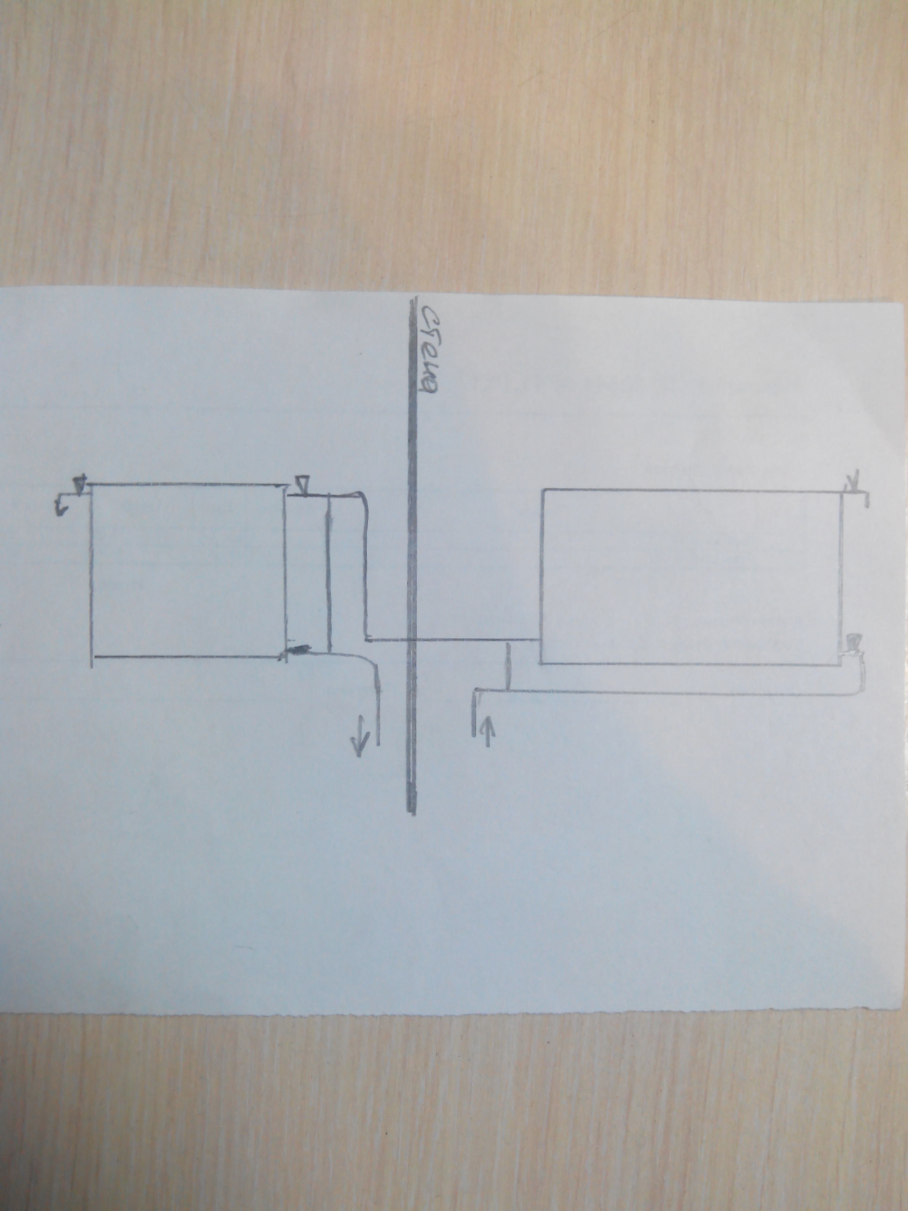

FFFF, я ж написал, правый низ-низ, левый без изменений
FFFF
FFFF

30.10.2017 в 11:47:11
Вот такая должна быть?

30.10.2017 в 13:04:37
FFFF, совершенно верно

FFFF, известно ли точно направление подачи теплоносителя?
FFFF
FFFF
Регистрация: 29.10.2017
Каменск-Шахтинский
Сообщений: 8
30.10.2017 в 16:28:13
Inch1964, нет. Но судя потому что батарея в кухне горячая то в нее то входит сверху а верх только из комнаты

30.10.2017 в 16:42:30
FFFF написал: Вот такая должна быть?
Как на картинке ниже.
Но можно сделать универсальную схему для любого направления подачи по стоякам, годящуюся и для любых бимрадиаторов.

30.10.2017 в 17:18:46
Inch1964, а где же на рисунке от руки будет стоять кран маевского? если с лева в верху то это не очень удобно, там мебель(

30.10.2017 в 17:22:42
А если вот так
