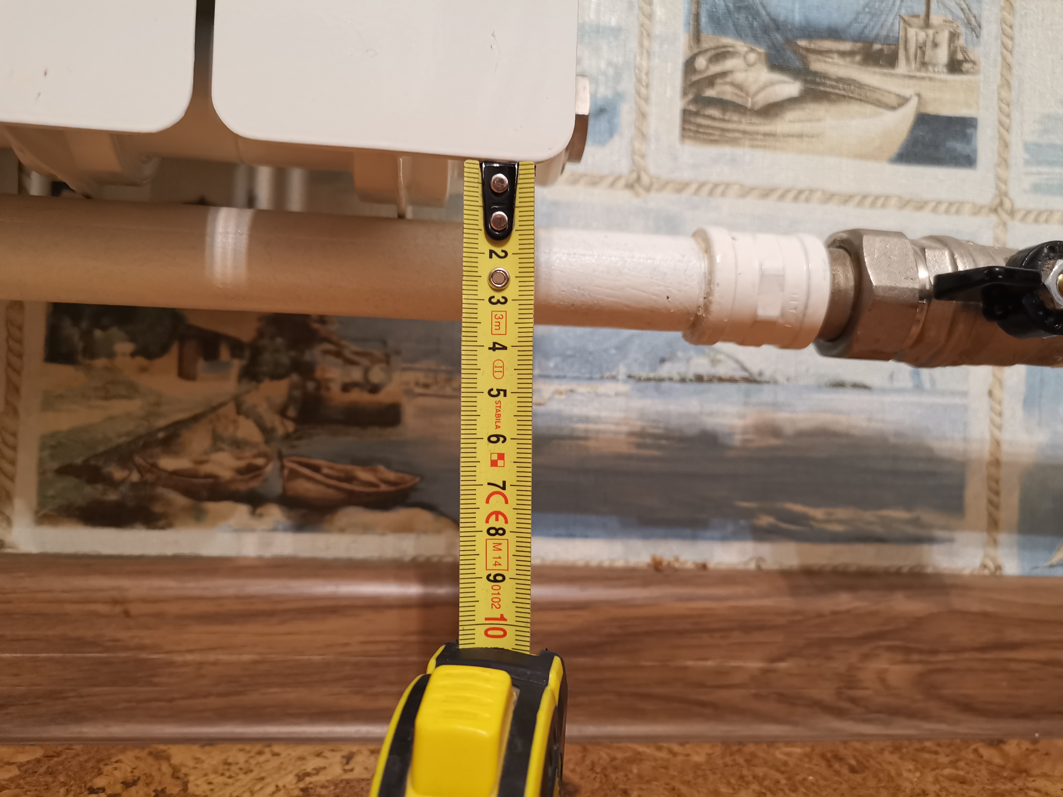

Добрый день. Подскажите, если расстояние от пола до радиатора 70мм, подключение низ-низ не выйдет? Вывод стояка из пола идет на более высоком расстоянии и прямую трубу не сделать. Получается варианта два и что лучше выбрать: Радиатор 350 7 секций подключение низ-низ или радиатор 500 5 секций подключение боковое. Радиатор 350 дороже на 50%

Leshiu, высота от пола до подоконника 75см

Leshiu написал: если расстояние от пола до радиатора 70мм, подключение низ-низ не выйдет? Вывод стояка из пола идет на более высоком расстоянии и прямую трубу не сделать
Выйдет, от пола до низа крана ещё будет 3 см.
Вот только зачем? 350 радиатор в 75 см влезает со свистом без опускания его до 7см от пола, и визуально будет лучше смотреться, и комфортнее будет в комнате (перекроет большую ширину оконного проема).
Вывод стояка из пола переделывается в 99,9% случаев, что не является препятствием.

Mazayac, мнения разошлись, обыватель в замешательстве)) исполнитель нанятый обывателем вскроется)) фото другой левой стороны радиатора в студию!
я заработался...пардон, написано до радиатора я читаю до подоконника...

Олегович, Слева:
Но вообще я погорячился, согласен. При низ-низ проблема будет не слева, а справа, где два крана окажутся вплотную друг к другу и байпас превратится в жалкий огрызок - как с таким работать?
Нельзя (или крайне сложно) низ-низ уместить в 7 см от пола до радиатора.

Сейчас так
