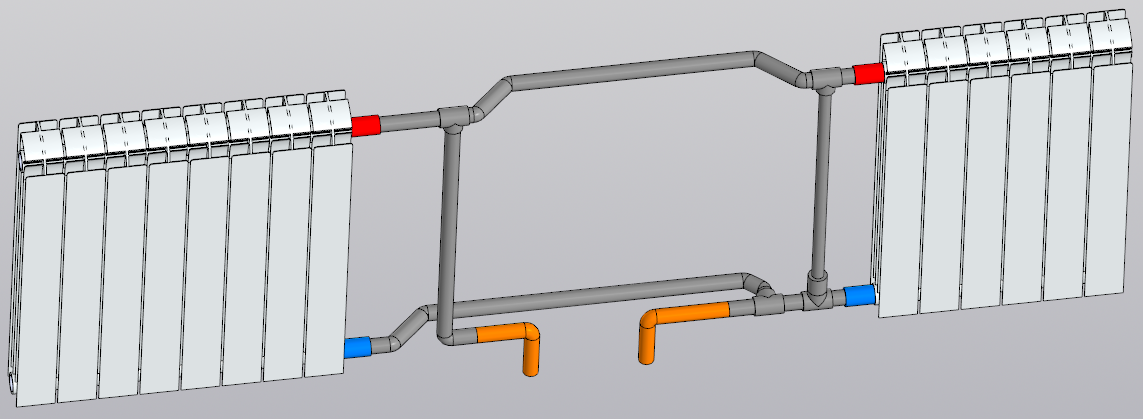

ВТБ! написал 30.05.2025 в 10:50
А почему бы не совместить ось байпаса с осью обратки?
В таком случае увеличится коэффициент затекания теплоносителя через байпас и правый отопительный прибор уже не будет в приоритете

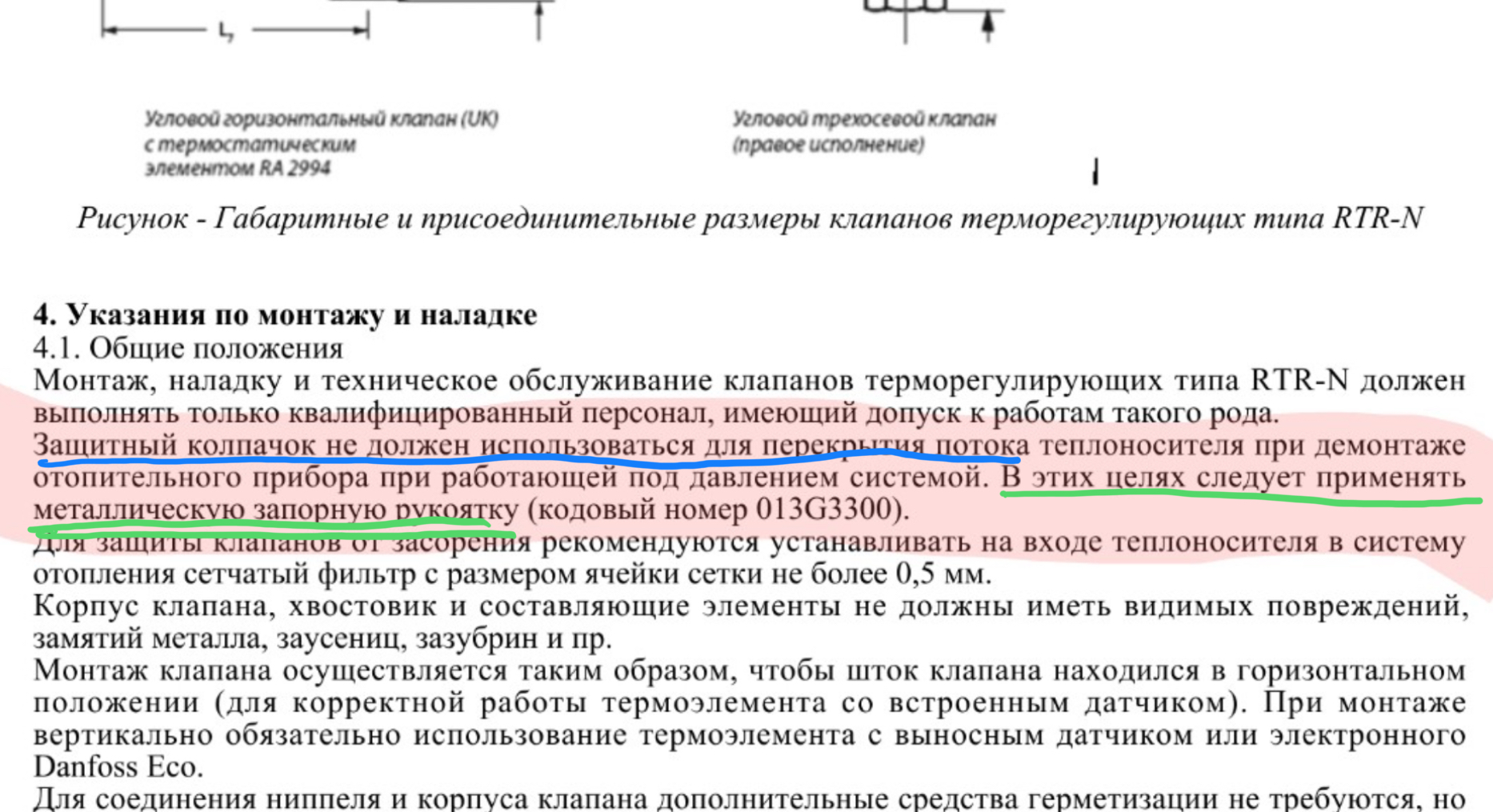

MADONNA написал 30.05.2025 в 14:56
Если нет прямого указания в водопроводном СНиПе - то стало быть желательна - но не обязательна.
В СНиП- есть чёткое определение запорной и регулировочной арматуры, где шаровой кран является запорной арматурой, а термоклапан регулировочной и он не запирает теплоноситель полностью, а только регулирует температуру отопительного прибора. По этой причине перед термоклапаном и должна быть установка шарового запорного крана. Я же и говорю что ты со "своими" Правилами полностью соответствуешь названию "СНиП-(о) роженицы" Специально для тебя выделил текст из инструкции что термоклапан не является запорным элементом. И при форс- мажоре у владельца радиатор перекрыть термоклапаном быстро не получится, здесь как раз и пригодится перед ним шаровой кран, чтобы избежать затопление помещения.

31.05.2025 в 11:15:06
BV написал 30.05.2025 в 10:47
Вы изменили схему и гидравлика получилась другая.
А так будет работать? all_3
Сообщений: 139257
31.05.2025 в 11:26:36
Алексей_2016 написал 31.05.2025 в 11:15
Правый ( на максимуме, если условно считать что не будет клапанов) лучше чем левый. Это "лучше" Зависит от скорости и регулировок. Клапана создают сопротивление и балансируют радиаторы между собой.
Смотрите гидравлическое сопротивление (КМС) тройника на проход и на отвод.
Параллельное соединение - радиаторы зависимы, последовательное - практически независимы.

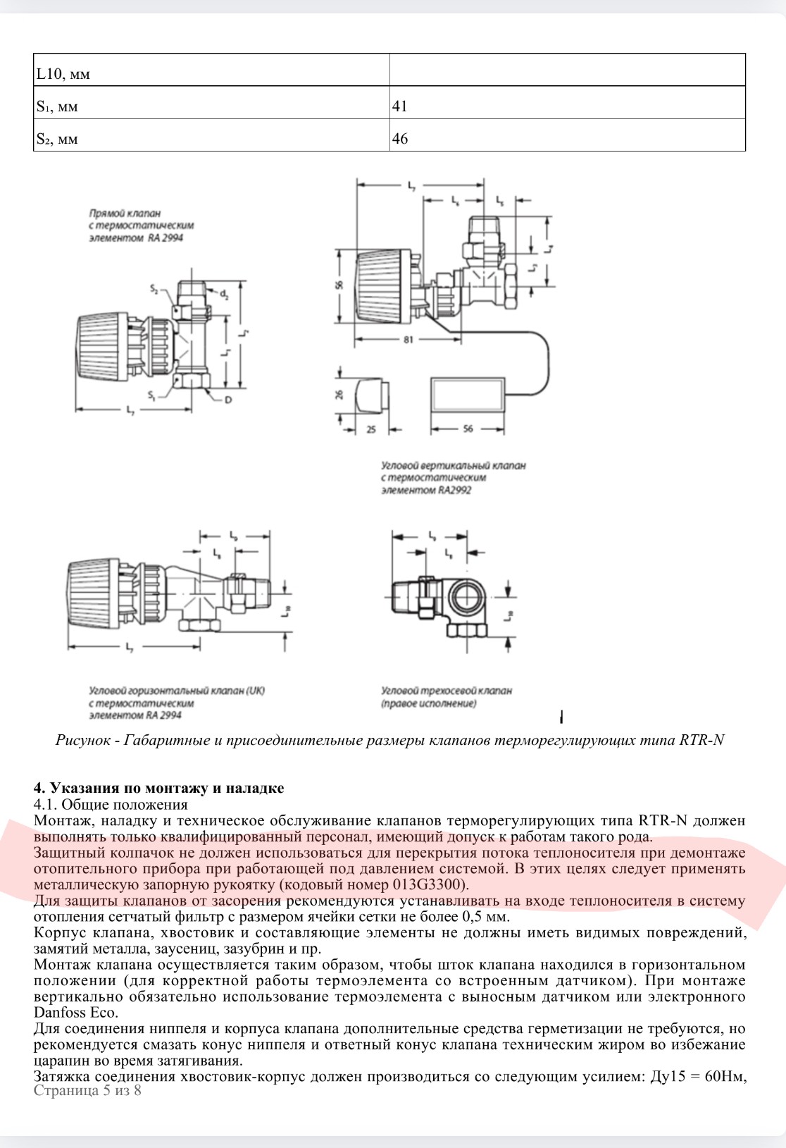

Technik-san написал 30.05.2025 в 16:53
В СНиП- есть чёткое определение запорной и регулировочной арматуры, где шаровой кран является запорной арматурой, а термоклапан регулировочной и он не запирает теплоноситель полностью, а только регулирует температуру отопительного прибора. .....
ты не понял. СНиП - регламентирует установку, приведи то место в СНиПе где написано что отопительный прибор должен быть снабжен запорной арматурой. Такого пункта нет. Поэтому необходимость установки запорного крана перед терморегулирующим - твои фантазии (бред). Большая часть батарей в стране не имеет никаких запорных вентилей. Предположение что все дураки - а ты такой умный - я бы с удовольствием разделила, но проблема в том что ты лажаешь на каждом шагу. И вот опять((( Нет в СНиПе указаний и запретов на установку термоклапана, ни к отсекающим краном - ни без него.
IMG_2387Теперь вернемся к твоей ссылке. ты просто даже не представляешь - насколько ты смешон ))) доказывая некое утверждение - ты приводишь доказательства обратного. Сам регулирующий клапан может быть использован для перекрытия потока (в очем прямо сказано в инструкции) - но должен использоваться не пластиковый колпачек (это опасно, если он лопнет) - а специальной рукояткой (для тебя выделила, потому что сам читать ты не умеешь)
