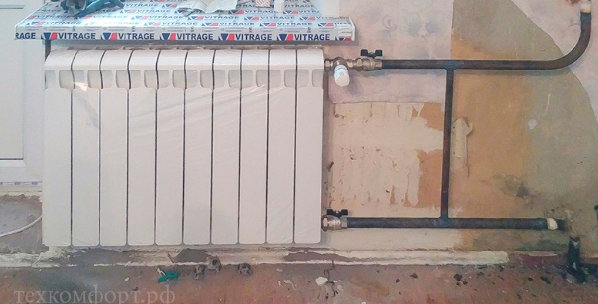

ВТБ! написал 29.05.2025 в 22:28
Что конкретно не понравилось в обвязке?
Таким вот перехлёстом сделал шламосборник для всего стояка. При летних профилактических работах по промывке общедомовой системы теплоснабжение вся грязь будет собираться в этом радиаторе, а с течением времени может и вовсе остановить движение теплоносителя. И я сомневаюсь, что такой монтаж будет отвечать требованиям Норматива о гарантированной безпроблемной работе общедомовой системы теплоснабжения в течение 25 лет.1000051264Далее, он поставил сверху только один термоклапан, который является регулирующей, а не запорной арматурой и при форс-мажоре владелец не сможет перекрыть радиатор, а это чревато потопом, поэтому надо было ставить перед термоклапаном шаровой кран. 1000051262Он то в курсе, что надо было поставить шаровой кран, но в этот раз допустил косяк, видать по настроению их ставит. Здесь к примеру не забыл 1000051267

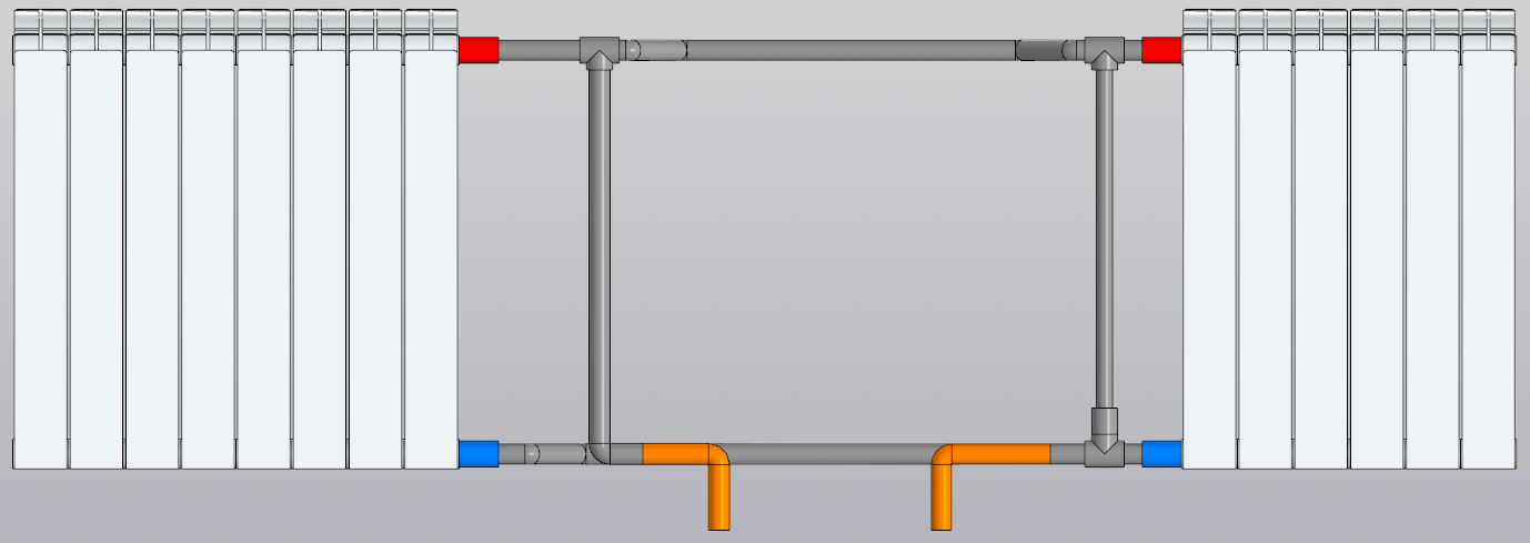

Схема от Technik-san в 3D. Фитингов и труб гораздо меньше, чем на моей изначальной. Скорее всего, остановлюсь на этой схеме. Немного замороченный узел получается на обратке радиатора кухни. Планирую использовать крестовину двухплоскостную. all_0all_1all_2
Сообщений: 137775
30.05.2025 в 09:44:00
Алексей_2016 написал 30.05.2025 в 09:38
Нет.

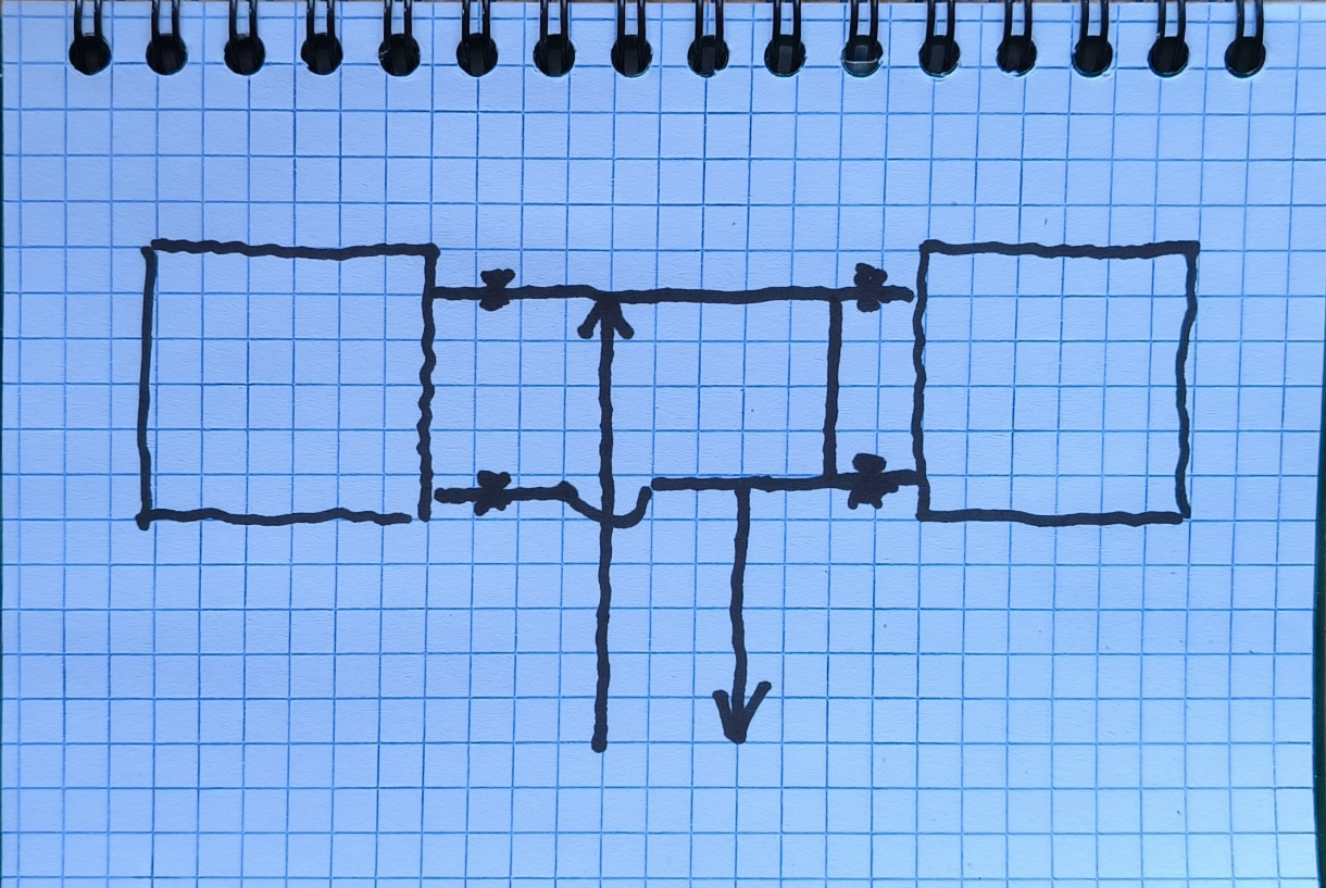

Нет, вы совсем не поняли и нарисовали не мою схему, я предлагал проверенную и рабочую и что важно, с подачей сверху в ОБА отопительных прибора и ОДНИМ байпасом, который ближе к стояку обратки, а не подачи. 1000051286Вот только эта ваша модель будет ближе к теме 1000051288

30.05.2025 в 10:29:54
BV написал 30.05.2025 в 09:44
Нет.
А как тогда соединить 4 трубы? Оранжевое - мет. трубы из пола.

30.05.2025 в 10:30:55
Technik-san, все три картинки - это одна и та же модель, только с разных ракурсов.

Алексей_2016 написал 30.05.2025 в 10:29
Вы изменили схему и гидравлика получилась другая.
