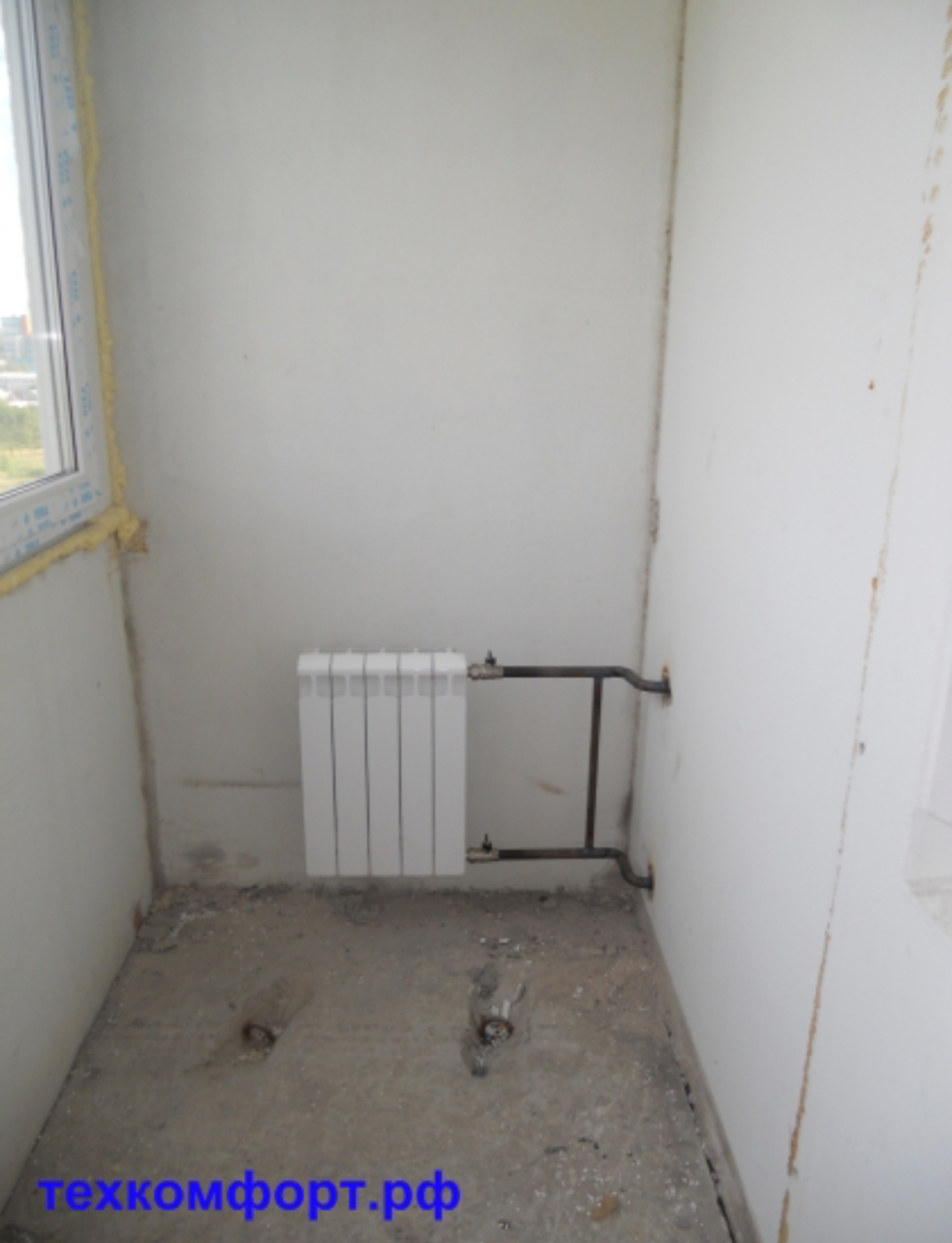

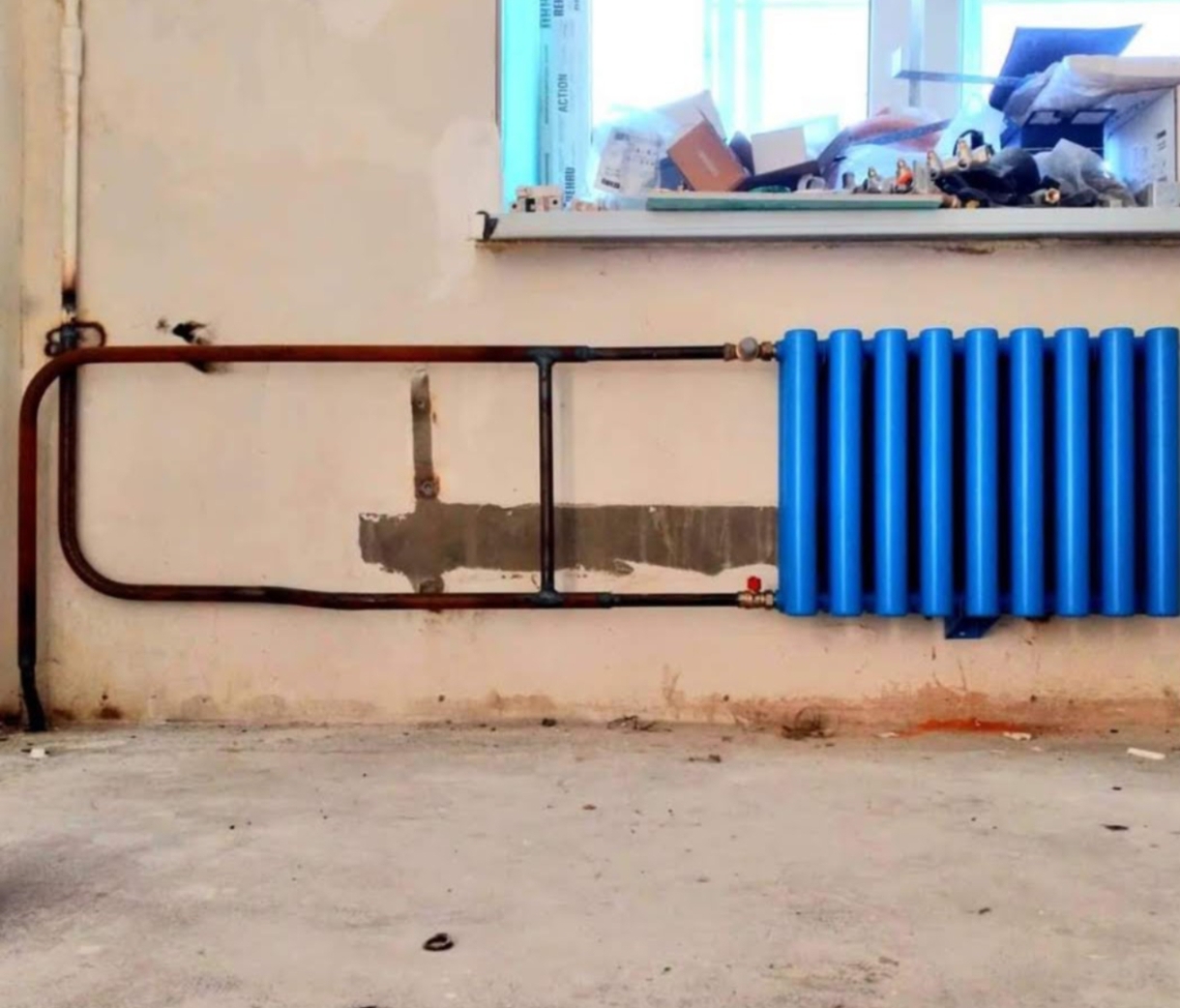

Вот вынуждают ставить на место зазнаек, скромнее надо быть. И какую оценку по физике можно вам поставить по поводу обвязки радиатора на первом фото ? И кто вам позволил выносить водяной отопительный прибор на балкон ? (второе фото) А на третьем фото вообще шедевр по эстетике и да ещё и американка сразу от стояка, до входного вентиля и если американка потечёт, то пока вызовут аварийку и перекроют стояк серьёзно затопит квартиру. 100005124210000512461000051249

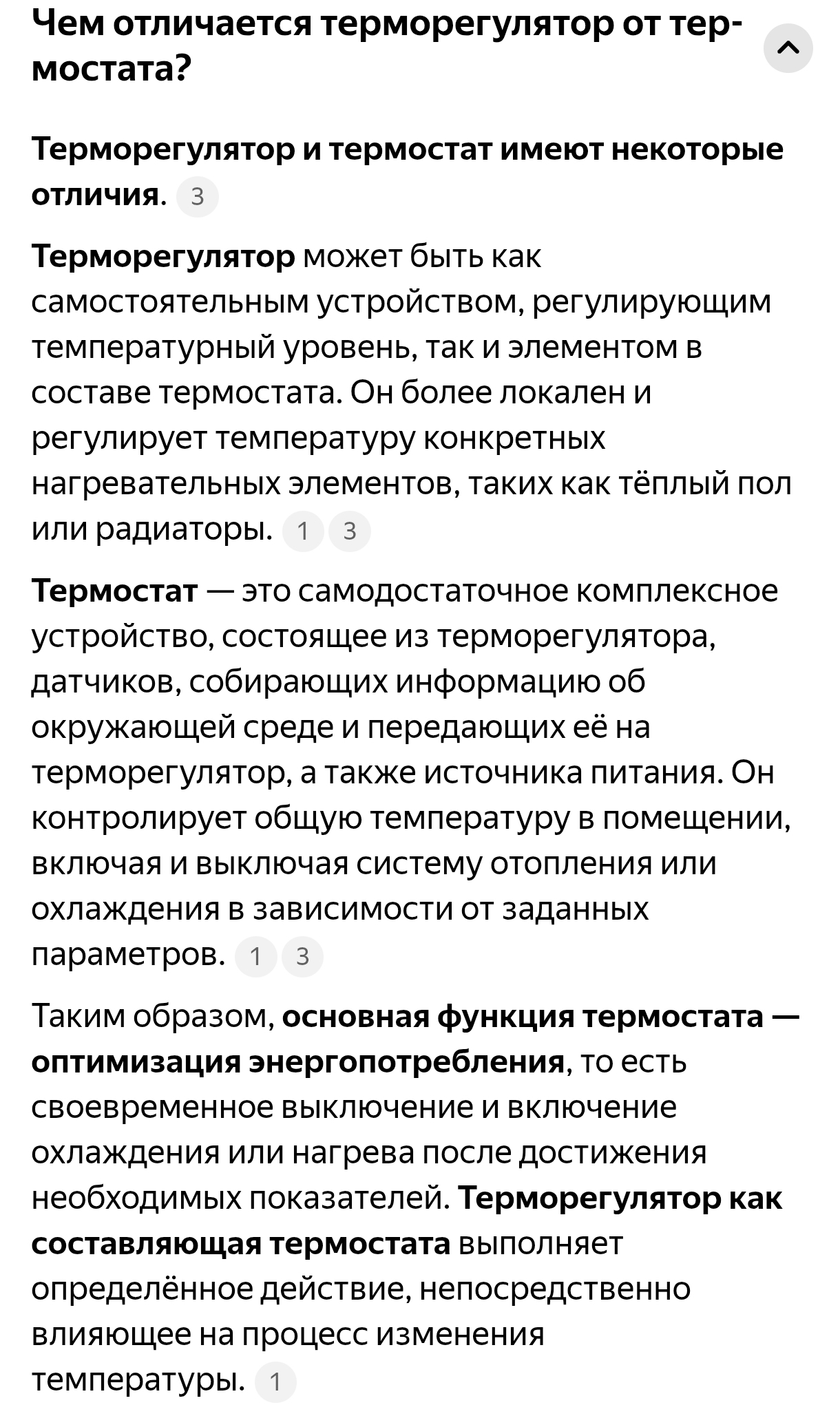

За 16 лет "Эксперт" так и не научился называть правильно терморегулирующий клапан
1000051251Конечно к вам не будет претензий, если поставите терморегулирующие клапан и он забьётся, а так все претензии к Управляющей Компании по поводу грязного теплоносителя, а с вас взятки гладки, вы поставили, деньги взяли и ушли. А такое (засор термоклапана) часто случается в старых домах с древними трассами, когда в Управляющей Компании обслуживающие дом сантехники из Средней Азии и не чистят во время грязевики в ИТП.

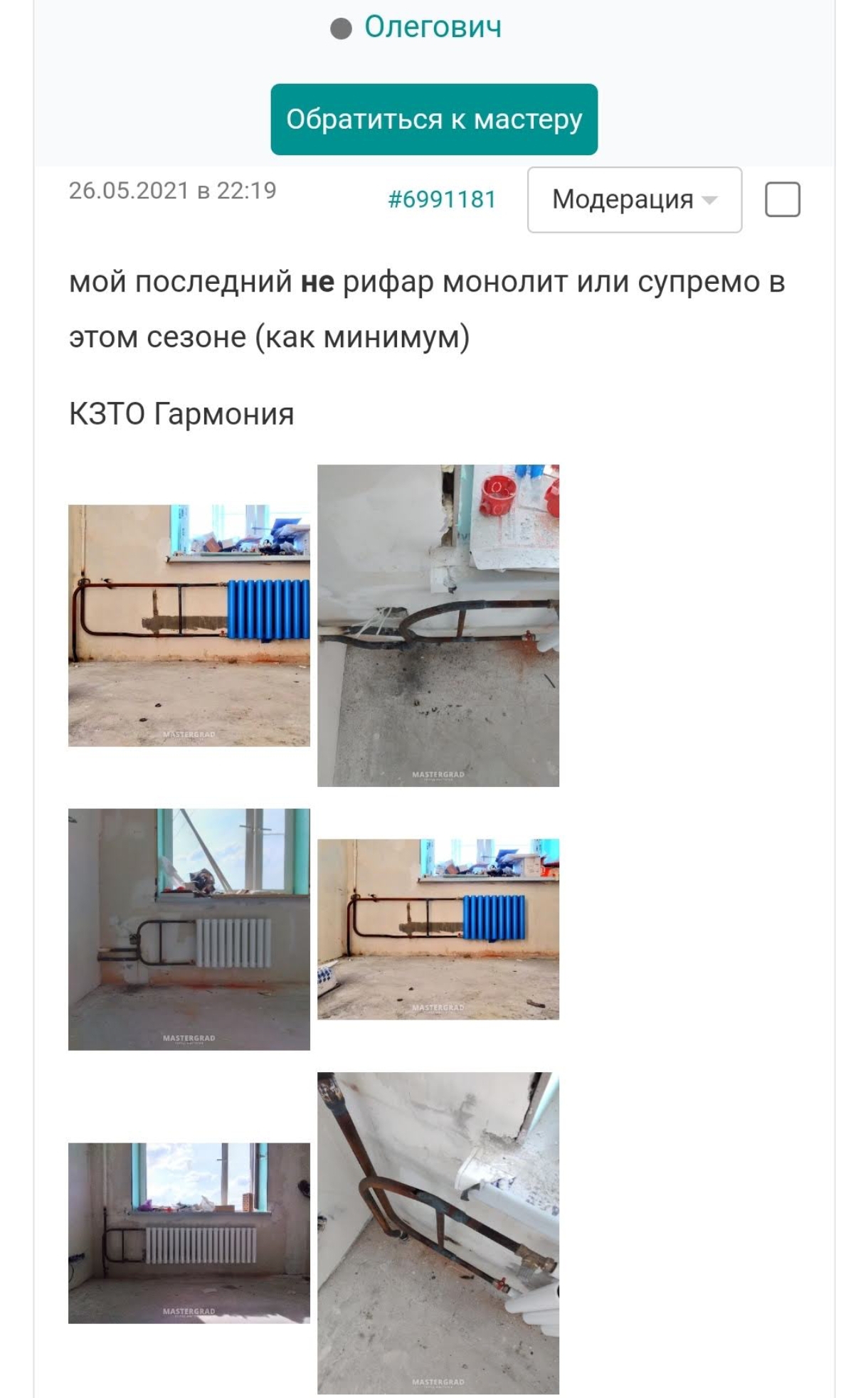

Здесь третье фото не его, это сварщик из Новосиба, по примеру которого Олегович и сделал перехлесты при подключении радиаторов, похожая работа, поэтому я и ошибся. 1000051255
Что конкретно не понравилось в обвязке?
