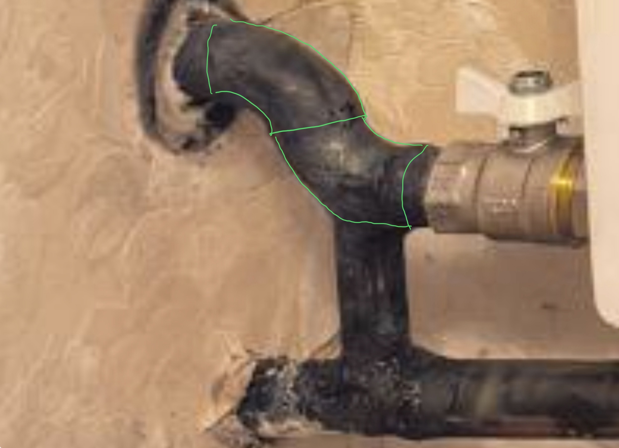

Ещё! Комментарий по поводу бронзовых, латунных вставок в отводы.
  1. Резьбу думаю до конца не вкрутить, хотя бы потому, что сверху, снизу упрётся в трубу, а по бокам останется. И то только в том случае если её не поведёт при сварке. Но и Лучше бы не упиралась Но тогда втулка вылезет в трубу во всяком случае её верх и низ. В другом случае останется переход, ступенька внутри отвода. Возможно продумать, рассмотреть бурт на расстоянии небольшом от стояка в который бы упиралась втулка. Плюс кольцо /прокладка/ герметик в этом месте контакта. Но там свои трудности. 2. Поэтому, Для себя выберу г-образный отвод.

Тебе пока тактично говоришь - так вообще никакой реакции. Вот батарея,зачем вверху два отвода? image Вместо объяснения - грубости и оскорбления.

MADONNA,  может быть, предположу, для лучшего затекания в радиатор при верхней подаче?

Я ему предложила такой ответ, но расположение термоголовки намекает на нижнюю. Но даже если и так - поворот с точки зрения гидравлики не будет работать - там трубка байпаса и нет стенки.
марс написал 19.06.2026 в 13:03
А если он будет из нержавейки - то совсем хорошо. Ну пока не доказано обратное.

MADONNA написал 19.06.2026 в 13:37 поворот с точки зрения гидравлики не будет работать - там трубка байпаса и нет стенки.
Гидравлику учил, но не знаю её), поэтому чисто порассуждаю: давление же в этом узле одинаковое, ведь внизу тоже вода, а не дыра. А нижнее колено / изгиб уже придало направление движения ТН. Ведь не на вертикальном же участке этого байпаса делать отвод к радиатору. Хотя...
