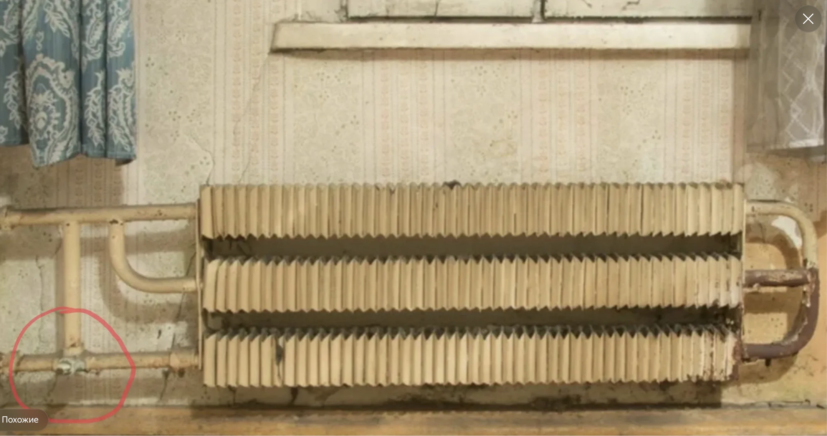

марс написал 19.06.2026 в 14:18
А нижнее колено / изгиб уже придало направление движения ТН. Ведь не на вертикальном же участке этого байпаса делать отвод к радиатору.
IMG_3579
Вот штатное исполнение - работает уже более полувека, все соединения- под прямым углом.
Как ув. мастер сделал, так и сделал. Мало ли чем он руководствовался при принятии такого решения.
Если бы он был художником - то обоснование «я так вижу!» вполне прокатило бы. В инженерных системах такое не катит. У каждой детали есть свое назначение. Ну или представь медицину, тебе хирург если пришьет какую-нибудь лишнюю деталь - ты разве не потребуешь объяснения? Тем более на видном месте. Это гостинная, кстати. Не сантехшкаф - к нему мы позже вернемся )) Так что чем он руководствовался - вопрос вполне закономерный, тут форум мастеров, я законная участница и имею право спросить.

MADONNA написал 19.06.2026 в 14:33
Например член на лбу? :)
А на представленном вами фото - вообще трехходовый. Там отоп.приборный узел работает совсем по другому.
MADONNA
MADONNA
Домохозяйка
Регистрация: 22.04.2018
Надмосковье
Сообщений: 15587
19.06.2026 в 14:48:17
Freeland написал 19.06.2026 в 14:40
Например член на лбу? :) А на представленном вами фото - вообще трехходовый. Там отоп.приборный узел .....
Все то же самое - есть вход и выход и тепловой поток. Постарайся не писать глупости, совсем по другому - это минимум два отличия. А тут - ни одного. Трехходовый обычно закипает в первый год и следующие 50-70 лет выполняет роль распределителя потоков. Мы же говорим о изгибоне, причем на обратном потоке. Пытаемся понять зачем он, а Олегович молчит.

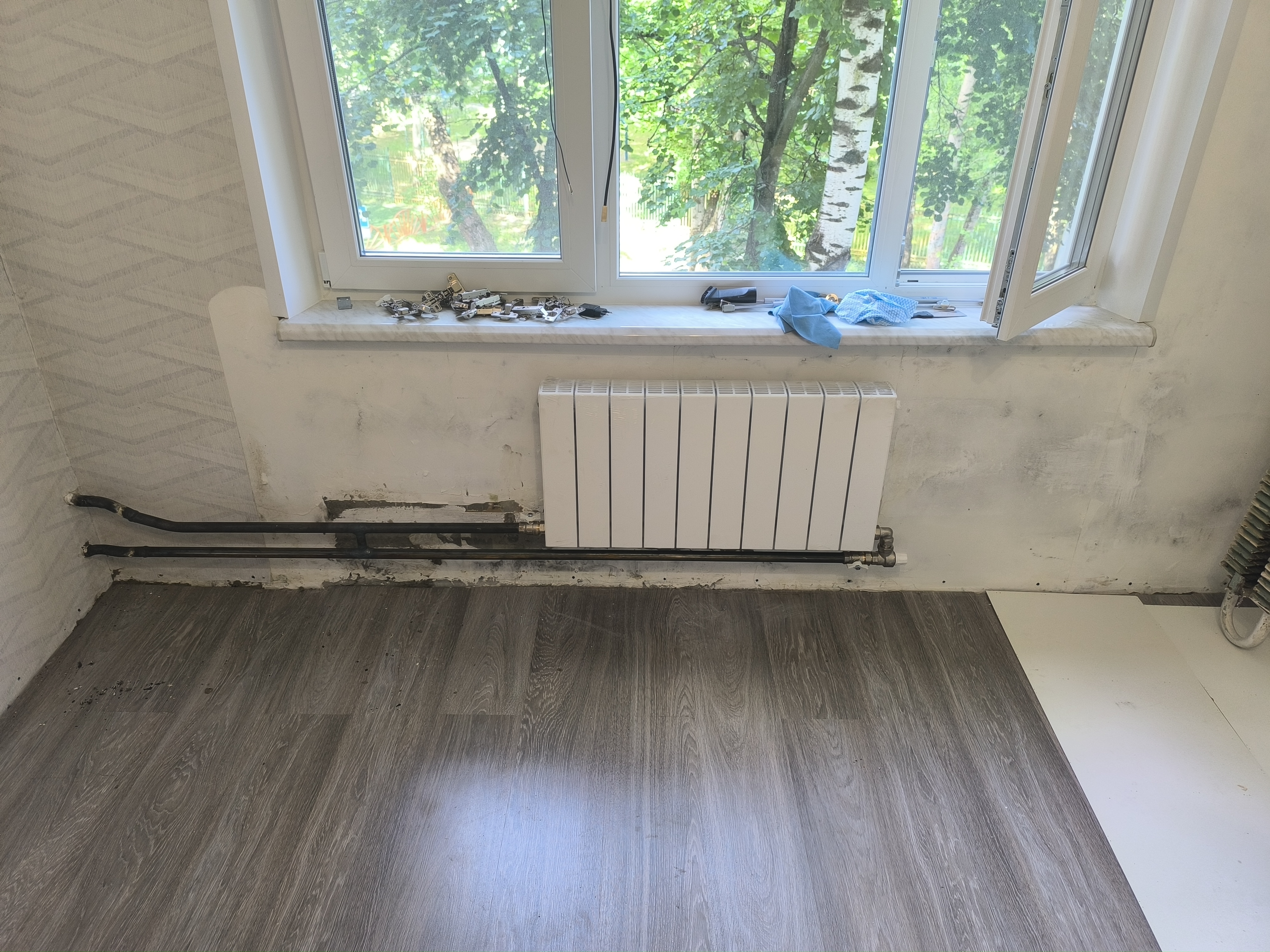

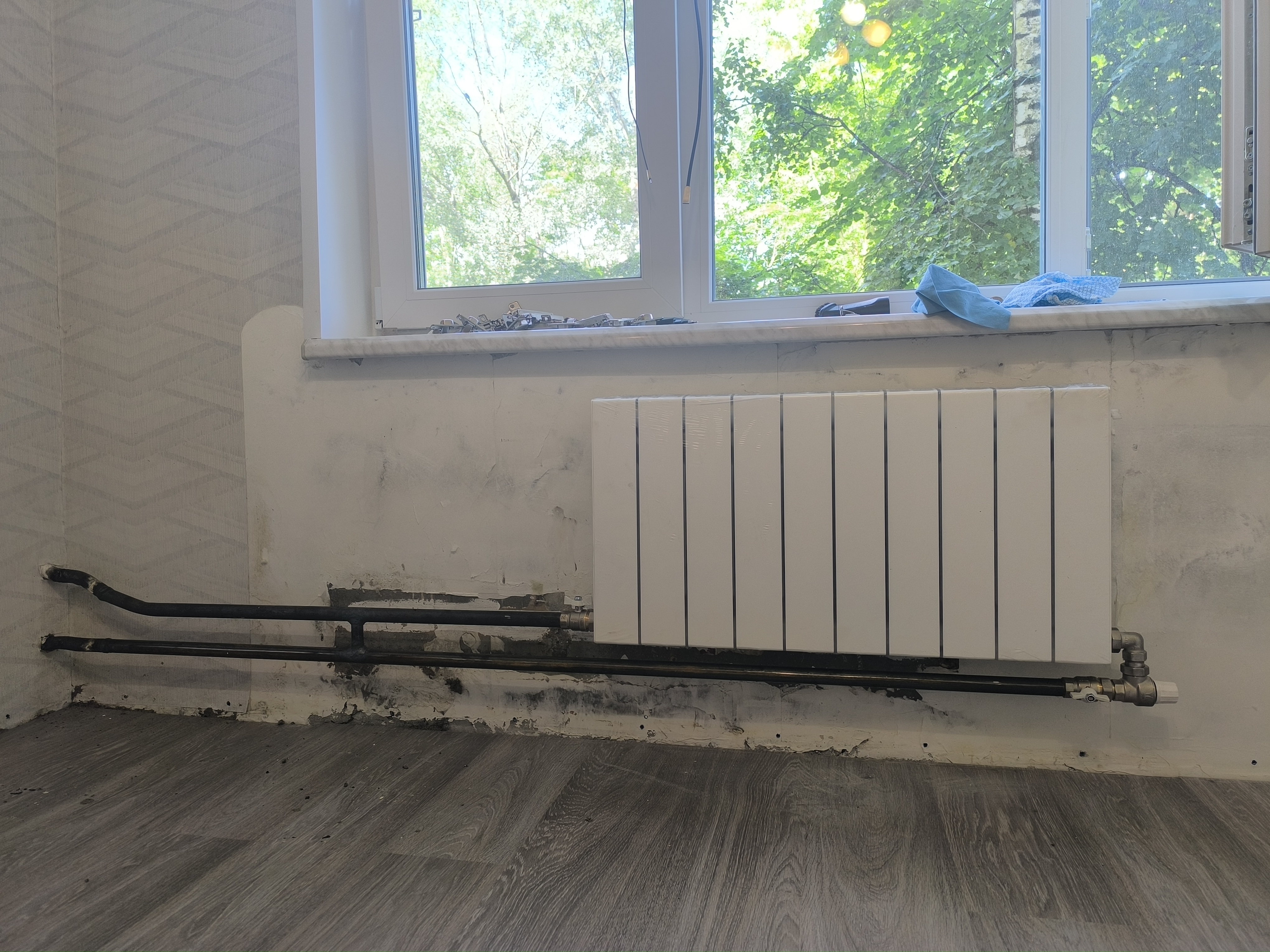

19.06.2026 в 15:49:06
марс написал 19.06.2026 в 13:32
предположу, для лучшего затекания в радиатор при верхней подаче?
Все проще, подоконники низкие, сплясать от верхнего отвода и изогнуть трубу снизу значит расположить и радиатор под самый подоконник и под ним будет слишком большое расстояние по высоте, сверху будет плохо для конвекции, снизу для эстетики. 10 секций на стандартные 12 М2 спальня, 137Вт/секция, как раз с небольшим запасом из расчета 100Вт/М2, 8 будет уже не хватать, справа балконный блок, радиатор вправо не сместить, оставшееся место до отрезанного почти заподлицо отвода из стены не позволяет гнуть трубу, слишком короткий участок, будет излом, поэтому отводы и подрезают я до соостности между выводом из стены и краном. Большое количество швов на единицу длины создаёт у не специалиста ощущение что геометрия не идеальна, на самом деле это очень тонкая и сложная работа уместить все на таком коротком участке и приварить чтоб не потекло. И после сварки и остывания сварочной ванны и соответственно сокращения металла сохранить соостность и при этом не сжечь кран.

19.06.2026 в 16:56:25
Олегович написал 19.06.2026 в 15:49
А тебе не приходила куда-нибудь мысль сделать оправки для работы?
Ты нас за дураков держишь? А зря. Нижняя труба остается как есть, верхняя отводом поворачивает вниз и в вертикальный участок байпаса вваривается выход батареи (не два, а один отвод) Зачем второй отвод?
