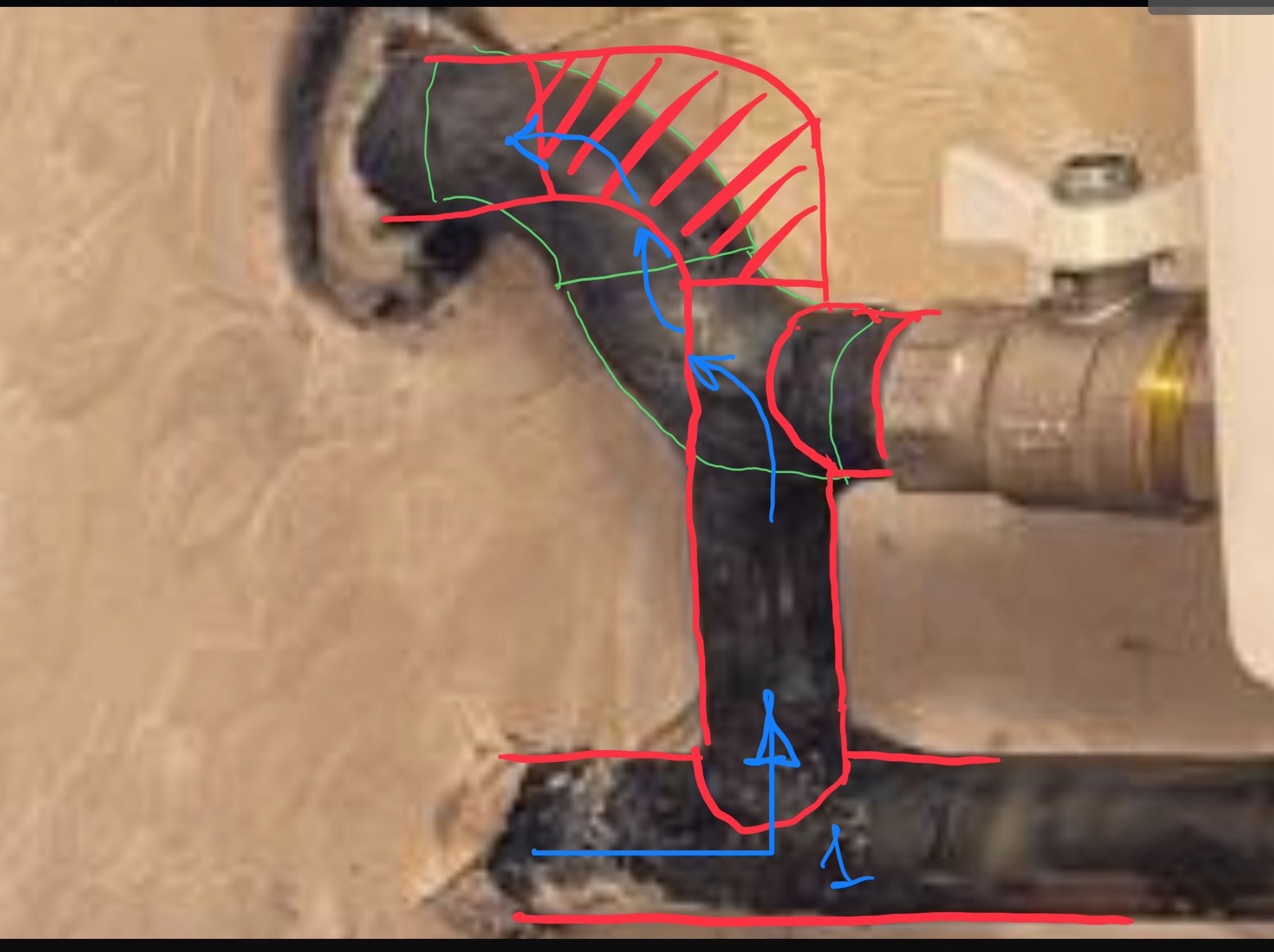

Ты думаешь, что время снимает моральные противоречия? Или один раз - не $£@с… Спорить не буду, с батареями разобраться хочу. IMG_3580 Внизу 90 - вверху змейка. Для создания шума достаточно одного источника. Он есть Согласен? Основной поток по байпасу. Почему вверху нельзя было поставить один отвод? Чем в таком положении верхний тройник отличается от нижнего?

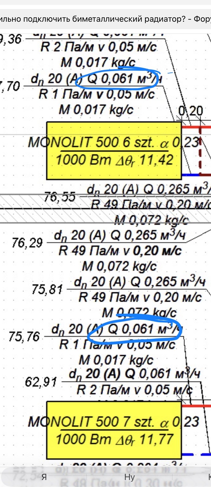

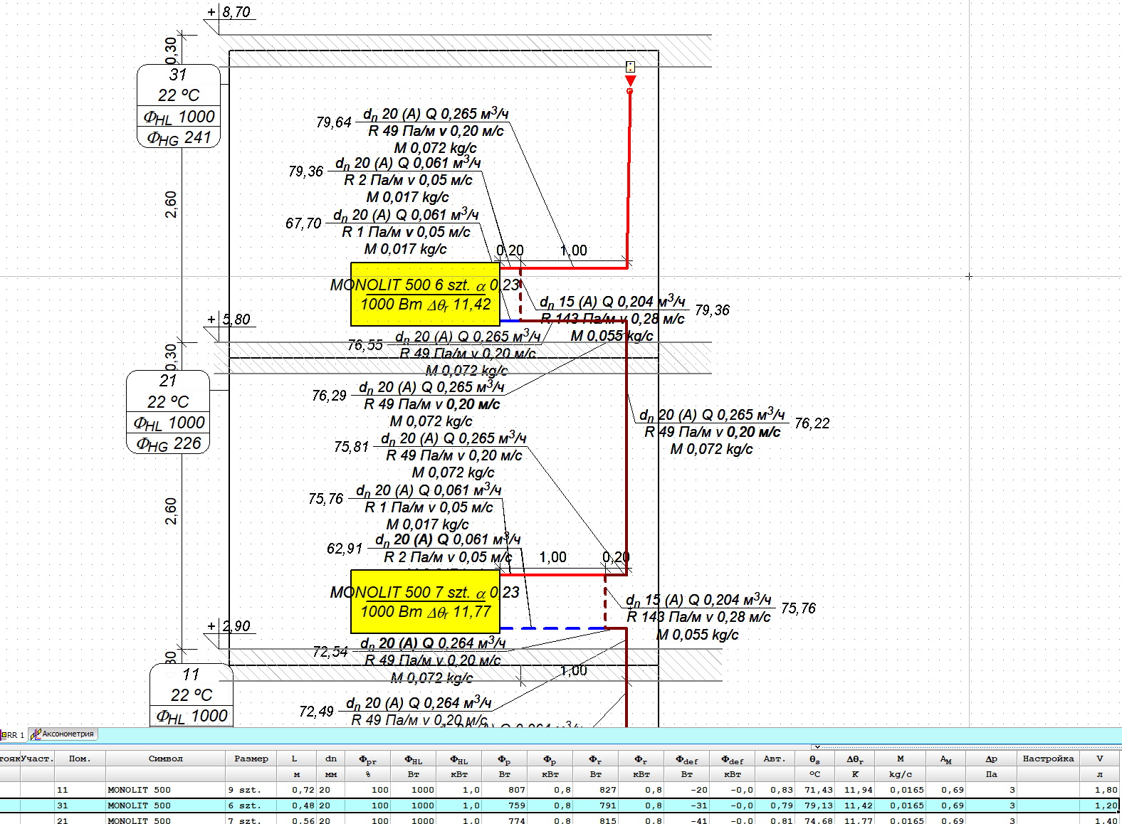

Вот расчет с разным расположением байпаса между радиатором и стояком.
pic_9
Емкость трубы дн 20 0,37 л/м, на длине участка 1 м это пусть примерно 370 грамм (без учета измения удельного весы воды от температуры). Скорость теплоносителя 0,2 м/с Короткий участок между байпасом и радиатором тоже дн20, но скорость в нем уже только 0,05 м/с и масса воды 74 гр.
В классической механике импульс тела равен произведению [массы](https://ru.wikipedia.org/wiki/%D0%9C%D0%B0%D1%81%D1%81%D0%B0 "Масса") m{\displaystyle m} этого тела на его [скорость](https://ru.wikipedia.org/wiki/%D0%A1%D0%BA%D0%BE%D1%80%D0%BE%D1%81%D1%82%D1%8C "Скорость") v→,{\displaystyle {\vec {v}},} направление импульса совпадает с направлением [вектора](https://ru.wikipedia.org/wiki/%D0%92%D0%B5%D0%BA%D1%82%D0%BE%D1%80%D0%BD%D0%B0%D1%8F_%D0%B2%D0%B5%D0%BB%D0%B8%D1%87%D0%B8%D0%BD%D0%B0 "Векторная величина") скорости: p→=mv→.{\displaystyle {\vec {p}}=m{\vec {v}}.}
Легко подсчитать каким импульсом обладает объем воды в обоих случаях. Либо 0,370*0,2=0,074 кг·м/с Либо 0,074*0,05=0,0037 кг·м/с
Разница в двадцать раз! Но Мандонна этого все равно осознать не сможет.

Я это знаю - но для опровержения очевидного приходится доводить до абсурда. Олегович утверждает что двойной отвод использован для того что бы не возник шум. В то же время точно такой же фрагмент в его же схеме присутствует внизу. Как объяснить что тройник внизу не может быть источником шума а вверху может?
Ну и по отводам - два отвода под 90 вместо одного, это точно для снижения сопротивления??

Кто тут дурак - уже видно. Ты свою математику решил заменить логикой, чтож, это прогресс. Логика более гибкий инструмент, в споре цифры опровергнуть куда как сложнее чем неверные логические выводы. На твоей глупой таблице - в чем разница для верхней и нижней батареей от того где байпас размещен? Цифры одинаковые, ты себя считаешь умным человеком, да еще с программой сюда зашел! И что там тебе твоя программа показала?? Импульс в 20 раз изменился))) а количество теплоносителя через батарею не изменилось нисколько. И кто тут дурак?? IMG_3584
