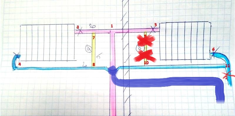

RitDik, Идеально, с точки зрения равномерного прогрева обоих радиаторов было - бы так
Но это лишняя нижняя труба.... в принципе и исходная схема рабочая.... но... два байпаса - перебор, один убрать

BV написал : RitDik, Идеально, с точки зрения равномерного прогрева обоих радиаторов было - бы так
По моему эта схема очень похожа на диагональную схему Inch1964 пост 605.
Inch1964 написал : RitDik, вот две схемы. Для бокового и диагонального подключения. Выбирайте любой. Преимущества диагонали будут ощутимо проявлятсья, только на "удушенном" стояке. На нормальном, с правильной скоростью теплоносителя, и с Вашим количеством секций диагональ даст выигрыш совсем небольшой в несколько процентов (2-3%).
Если термовентилей не будет, то байпас можно делать зауженный. Если будут термовентили, то байпас придеться делать таким же диаметром, что и стояк. Но есть опасность, что Ваш стояк уже является "удушенным" кем-то из соседей. И тогда в этом случае термоголовки могут ухудшить теплоотдачу Ваших радиаторов. Так, что установка термоголовок на Ваш страх и риск. Можно поискать снятые с производства Данфос RTD-G, у них самый большой (который знаю) Kv. Практически их точная копия термовентили Валтек 033 и 034 (но по их качеству не могу ничего сказать).
Но в любом случае, при подаче теплоносителя в верхние коллекторы радиаторов, Ваши радиаторы будут отдавать мощности минимум на 10-20% больше, чем при подключении "низ-низ". При подключении термовентилей мощность радиаторов нужно увеличить примерно на 15%, по сравнению с подключением радиатора без термовентилей. Можно и на бОльшую величину.
Вот схемы:
Я не ошибаюсь?

RitDik написал : Я не ошибаюсь?
Не ошибаетесь, но его схемы грамотнее :)
Скажите, а почему рекомендуете убрать именно правый байпас?
Сообщений: 139293
21.10.2014 в 14:44:14
RitDik написал : Скажите, а почему рекомендуете убрать именно правый байпас?
Делайте по схемам Inch1964.
Вообще не понимаю что Вы еще столько времени мусолили, если вам коротко и ясно в одном сообщении написали, как именно делать.... (пост 605)
