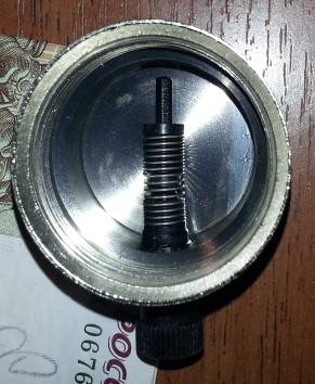

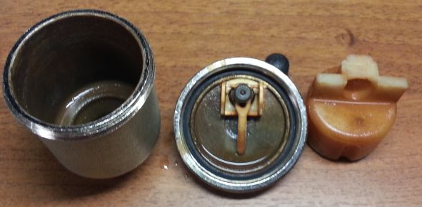

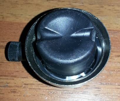

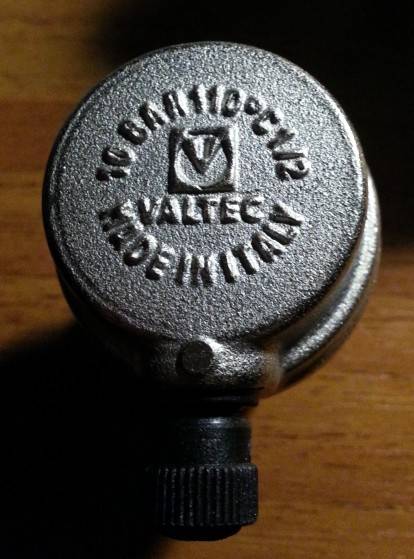

В OBI купил сегодня на пробу автоматический воздухоотводчик Valtec, вот потроха:
Даже не знаю что сказать, особо позитивного впечатления клапан из пластмассы не производит.

04.11.2013 в 23:57:39
Mazayac написал : В OBI купил сегодня на пробу автоматический воздухоотводчик Valtec, вот потроха:
Похоже, что Вы сами себе ответили на вопрос.

Да я себе никаких вопросов не задавал, это для zefir выкладки, пусть сам решает.
касимов написал : Mazayac, За наглядность спасибо.
Пожалуйста. Завтра будет ещё подопытный, новенький :) И травящие безбожно Itap-ы тоже сниму и сфотографирую, прежде чем выкинуть.

Mazayac написал : клапан из пластмассы
Клапан или поплавок? Пластиковый колпачок смущает.

05.11.2013 в 13:52:24
Поплавок пластиковый практически у всех, это нормально. Клапан у Валтека - целиком из пластика, с резиновым запорным колечком. Пластиковый колпачок меня не смущает, он перекрывает настолько малое отверстие, что прекрасно справляется.

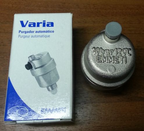

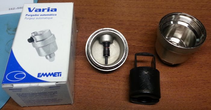

Вот новичок, Emmeti Varia+, Made in Italy:
Устройство похоже на Валтек, выпуск воздуха только сверху.

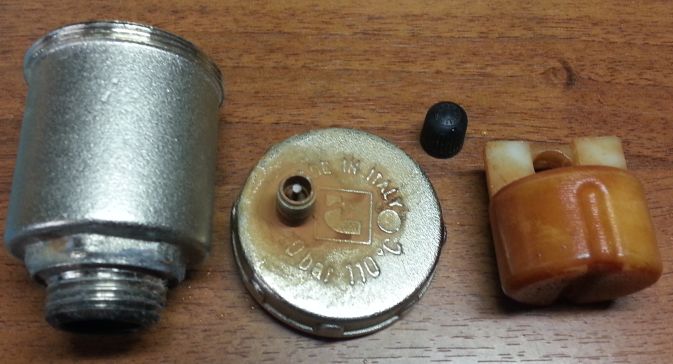

А вот безбожно текущий, несмотря на обилие металла в клапане (только язычок пластиковый, который, кстати, пришлось сразу греть феном и подгибать - иначе на новом отводчике спуск не работал :cool: ), Itap:
