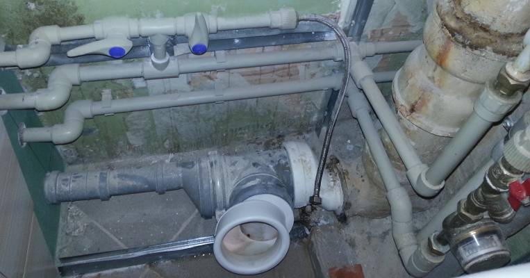

Ну вот Вам за исключением водонагревателя практически идентичная иллюстрация:
От стояков - 25 труба, направо - 2 х 20 на кухню (если будет ПМ - холодную магистраль сделать 25 трубой, на кухне разветвить 20 трубой на смеситель и на ПМ), налево - 2 х 25 уходят на смесители ванны и умывальника (разветвляются далее на 4 х 20 в стене), сверху - общий отвод 20 трубой (чтобы ограничить потребление самых нетребовательных потребителей) на СМ (уходит влево) и бачок унитаза (ГП вправо ). Видимые краны только исключить, неудачное решение, ставить в водорозетки. Для водогрея добавить в горизонтальный "коллектор" два тройника в удобном месте и вверх пустить трубы. Подчеркнул специально ключевой момент - распределённый коллектор избавит Вас от кучи ненужных полипропиленовых "пауков", разбегающихся от центрального коллектора.
При такой компоновке как на фотографии (с давлением в стояках жалкие 1,5-2,0 атмосферы) удаётся спокойно мыться под душем и одновременно включать воду на кухне, смывать унитаз - всё ОК. До замены советских 1/2" труб это было просто невозможно.
В общем надо просто сесть и нарисовать схему своих ветвлений, потом оптимизировать по длине трассы, потом выбрать сечения труб разных участков. Всё.

Спасибо! Вот я как раз тоже нарисовал нечто, только для одной ХВ пока
Красными кружочками шаровые. То есть можно так разводить поток в противоположные стороны? А то у меня были сомнения. А почему Вы пишете, что с кранами неудачное решение?

К водонагревателю не занижайте сечение, ведите 25 трубой, через него должен идти полный поток при эксплуатации (потенциально - питает горячей до 3 потребителей, включённых одновременно).
Практика показала, что краны в этих местах катастрофически неудобны. Потому что: 1.) После того как постирала СМ - никто не бежит в туалет перекрыть воду - лень. Стоял бы кран прямо у СМ - другое дело (кстати, он должен быть максимально доступен, чтобы руку протянуть - и закрыть/открыть, а не шариться где-то вслепую за СМ). 2.) Неудобно тянуться к ним за бачок. 3.) Нельзя всю разводку закрыть фальш-стеной с плиткой - это под каждый кран надо огромное отверстие делать...
В итоге: сейчас правый будет отрезан и заменён выносом к водорозетке под бачком (а в неё уже отсечной кран). У левого будет снята ручка, водорозетка у СМ будет вынесена в удобное место (в неё опять же свой кран). И, наконец-то, вся разводка, что на фото, спрячется под декоративной стенкой. Это мои первые эксперименты с ППР двухлетней давности, даже не первый вариант - а всё равно вышел с ошибками в компоновке. Доступен для фотографирования, т.к. будут менять стояк канализации.
