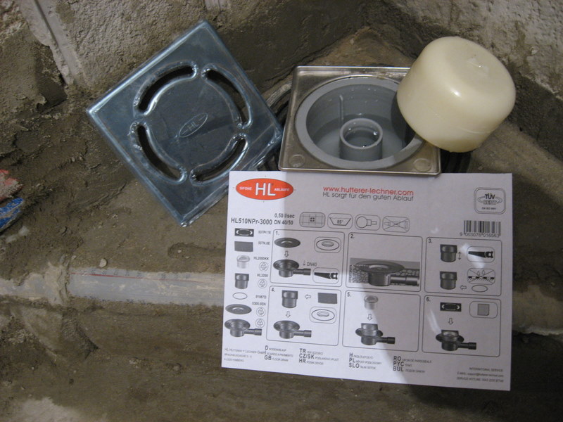

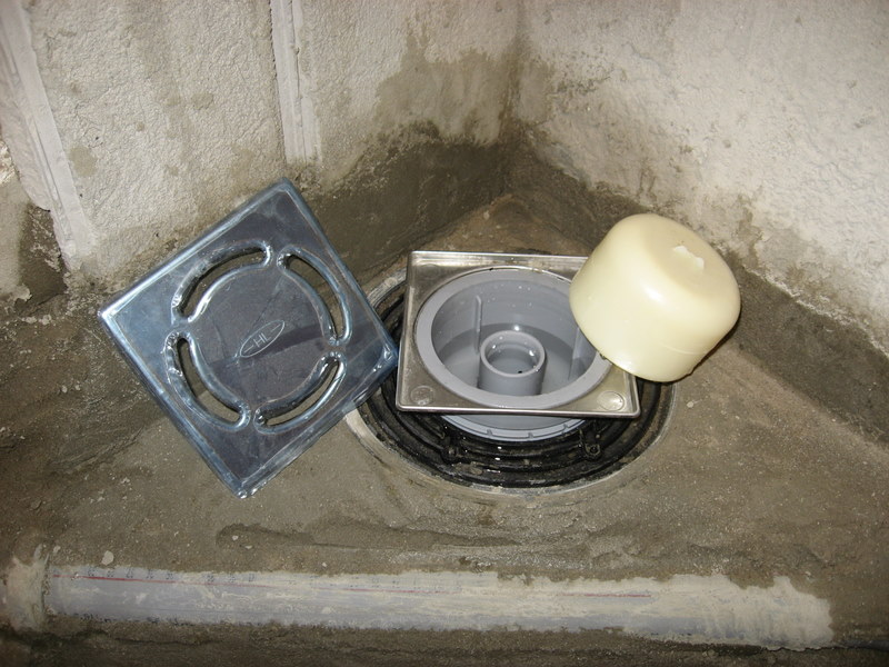

Technik-san
Technik-san
Техник-сан
Регистрация: 10.10.2006
Сообщений: 11553
14.11.2013 в 11:40:46
jud-suss написал : Предстоит задача сделать самодельный душевой уголок....подскажите какой трап лучше купить для него ?
В основном использую трапы HL с сифоном "primus"
