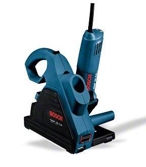

Еще одно впечаление новичка:
Крепить гофру дюбель-стяжкой не удобно, и держится она плохо, особенно в штробе. Я в засверленные отверстия до упора запихивал самую маленькую дюбель-сяжку с продетой нейлоновой стяжкой, а потом крепил к ней кабель. Про существование специальных дюбелей под стяжку знаю, но на сенном их нет, а мне там мелочевку покупать удобнее.
Над гофрой в штробе прошу не смеяться. Простоя я подумал, что штроба чуть больше чуть меньше – штроборезом все равно сколько резать, заведу уж и на стены вместе с гофрой, там где кабель изначально в ней идет.

Alex2507 написал : принцЫп одЫн
Вот на второй фотографии мне кажется штроборез поудобнее, но выхода для пылесоа в него нет. Забыл сказать, у этого Sparky еще один критический недостаток: Он леворукий что-ли какой-то. У меня проводка по полу, соответственно чтобы подойти к нему как можно ближе надо идти штробой сверху вниз (если идти снизу вверх, то расстояние от пола получится на длину корпуса «болгарки»). А идя снизу вверх держать его как положено, чтобы палец был на кнопке выключения, никак не получается. Приходится держать так, как этого делать по технике безопасности нельзя (правой рукой за край корпуса «болгкарки» а левой за защитный кожух)! Хорошо хоть кожух диски полностью закрывает.
