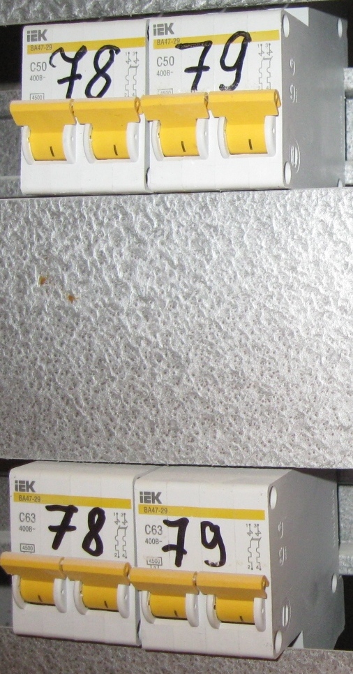

web-rr написал : Фото всей этой комбинации, чтобы номиналы читались. Там либо дурь от застройщика, либо есть ВН.

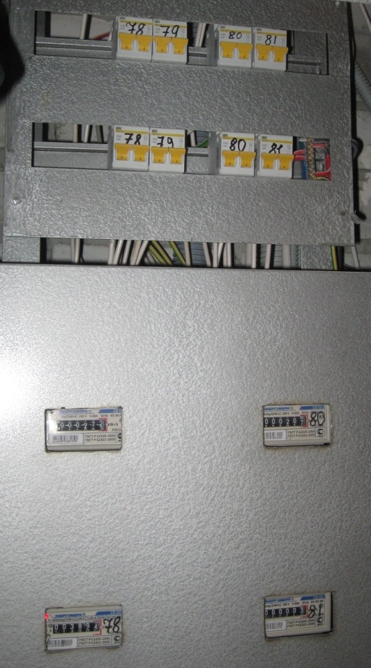

Как и просили выкладываю фото щитка от застройщика в общем коридоре:

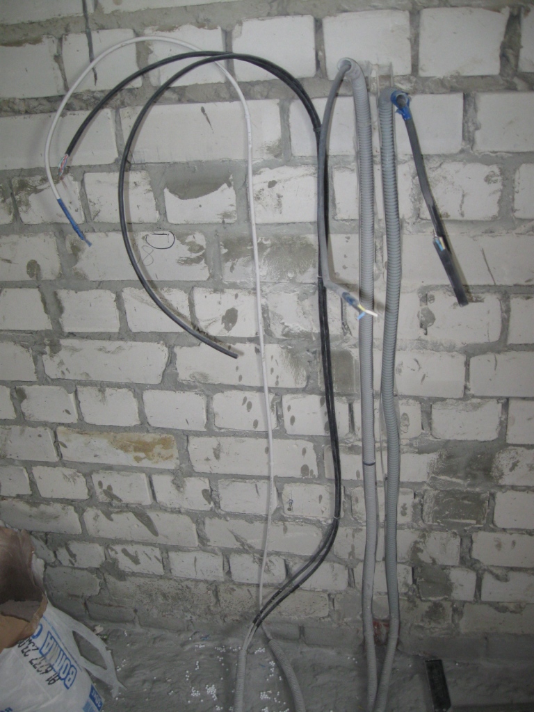

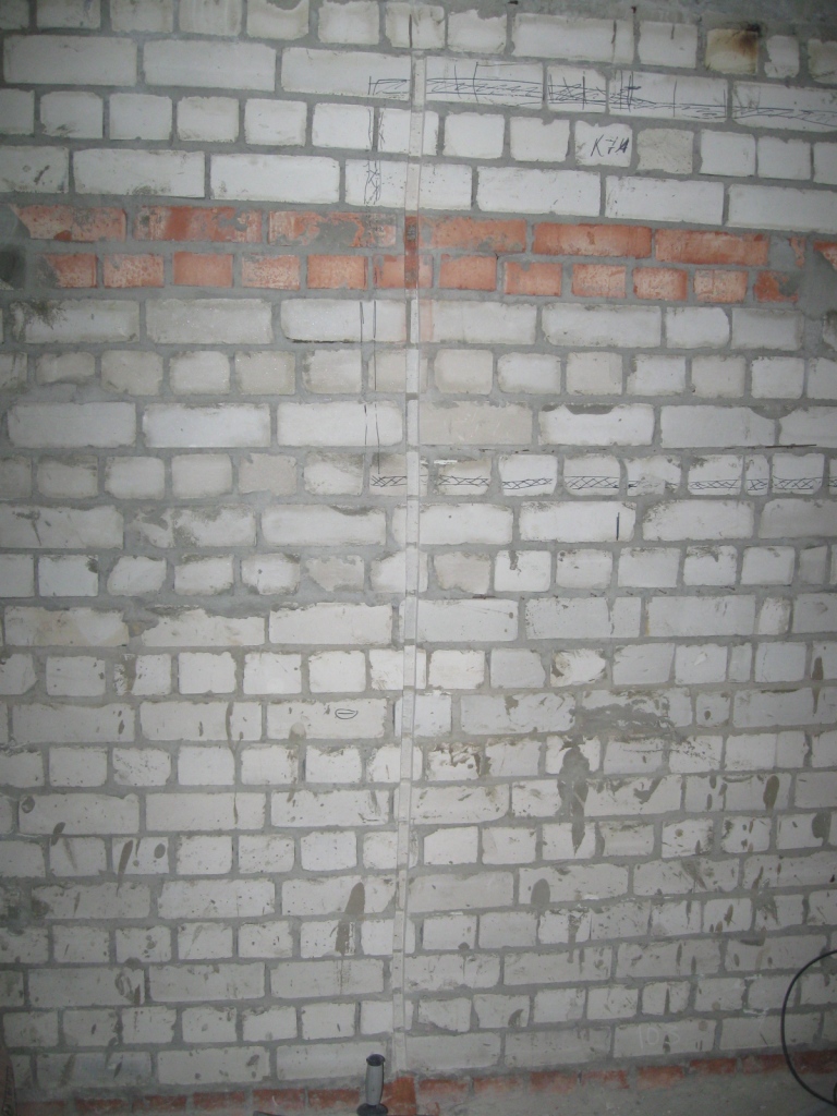

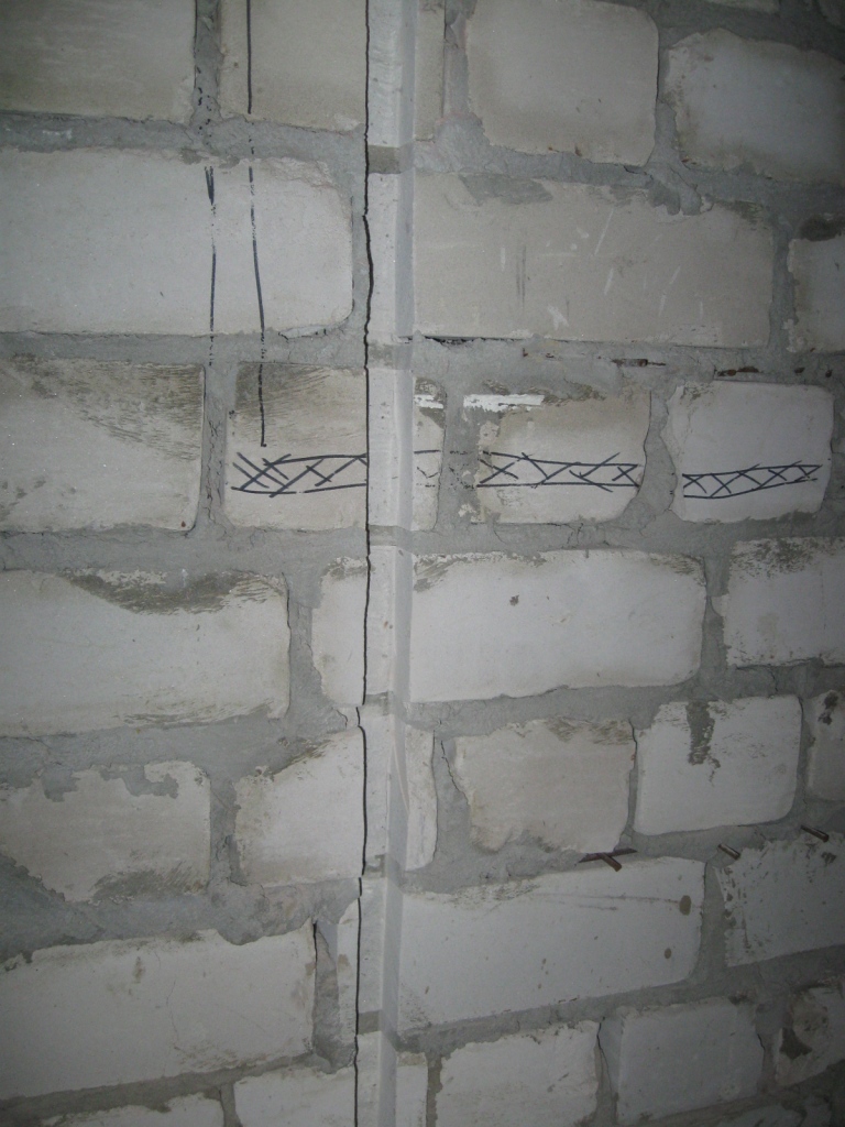

web-rr написал : фото готовой штробы в студию.
Штробу на первом фото делал в самом начале, на двух последующих сегодня.
Ну и на последок фотография щитка от застройщика.

Ну штроборез дохленький, вот и греется. Что и следовало доказать. В этажном щите дурь от застройщика. В щите квартирном - аналогично (от застройщика). Я бы полез и в этажный и переделал там по уму.

web-rr написал : Я бы полез и в этажный и переделал там по уму.
А смысл, какой и что Вы советуете сделать? Больше 50А мне все равно не дадут. А в плане защиты можно все что необходимо продублировать в своем щитке. Была конечно у меня одна идея, пока не увидел что щиток опломбирован. Хотел разобрать автомат на 50А и поставить внутрь потрохи от 63А, но все, почему то, отговаривают, так что решил отказаться. Или вы видите потенциальные проблемы с этим щитком?

web-rr написал : Ну штроборез дохленький, вот и греется.
А какая должна быть мощность у нормального штробореза? На маем написано 1200 Вт. Или не только в этом дело? Вообще я сегодня часть кабели по стене без гофры пускал, сделал штробу помельче, 15 мм (раньше ставил 25 под гофру), греться стал намного меньше. Две небольших штробы можно делать с приемлемым интервалом на их выдалбливание и протяжку кабеля.

Виктор_Ч написал : А смысл, какой и что Вы советуете сделать? Больше 50А мне все равно не дадут. А в плане защиты можно все что необходимо продублировать в своем щитке. Была конечно у меня одна идея, пока не увидел что щиток опломбирован. Хотел разобрать автомат на 50А и поставить внутрь потрохи от 63А, но все, почему то, отговаривают, так что решил отказаться. Или вы видите потенциальные проблемы с этим щитком?
Никаких проблем. До первого КЗ где-то внутри квартиры. Сработают все автоматы по цепочке, в квартире, вводной квартирный и оба в этажном щите. Селективности нету. Там должен быть до счётчика АВ 2PС50, после счётчика выключатель нагрузки с номиналом 63 А. Ещё лучше вариант другой. До счётчика дифавтомат С50 / 300 мА, после счётчика выключатель нагрузки с номиналом 63 А.

web-rr написал : Сработают все автоматы по цепочке
Все равно не понял, как можно получить нужную селективность. В Вашем варианте там все равно автомат 50А. У меня в квартире автоматы по группам 50А, вводной тоже 50А, и в щитке 50А. Получается, может любой сработать в зависимости от индивидуальных особенностей. Когда продумывал схему рассчитывал на то, что в подъезде стоят автоматы класса С, а я в квартире ставлю класса В. Или при КЗ скорость срабатывания ЭМ расцепителя от класса не зависит, и опять же играют роль только индивидуальные особенности? Номиналы в квартире уменьшать не хочу, и так маловато получается. Вводной наверное надо поставить класса «С», чтобы первыми в группах срабатывали, хотя бы при перезагрузке а не при КЗ.
И зачем все-таки там два автомата нужны?

Виктор_Ч написал : Или при КЗ скорость срабатывания ЭМ расцепителя от класса не зависит
Вот глупость то написал! Классы то ведь как раз к ЭМ расцепителям относятся, а не к тепловым!
Тогда вроде все нормально получается: в группах ставим В50А, вводной в квартиру С50А, в коридоре конечно тоже С50А, но при КЗ это уже не так принципиально, по тому что при КЗ все равно сработает автомат в группе, у которого класс В, а точнее автомат конкретной линии у которого класс тоже В но номинал меньше. А по тепловому расцепителю все равно не один из 50А автоматов срабатывать не должен, т.к. есть реле приоритетов. Я по моему так и рассуждал когда схему рисовал, просто подзабы уже.
Или я что-то совсем не так понимаю?

Виктор_Ч написал : Или я что-то совсем не так понимаю?
При коротком замыкании ток стремится к бесконечности и будет там В,С,D и т.п. - индифферентно.А при выборе буковки играет роль ожидаемый ток к.з.,если дом новый и состояние соединений и проводки нормальное,то С ,а вот в старом фонде желательно - В.
Виктор_Ч написал : фото щитка от застройщика
Полный бред.Надо смотреть что от счётчика идёт в 50-ый и далее в квартиру(в смысле сечение кабеля),получается что выделено по полной(63 А),а потом - облом(50 А).Абсурд.

Виктор_Ч написал : И зачем все-таки там два автомата нужны?
Мне кажется, у них просто "закончились" выключатели нагрузки - вот и начали туда ставить то, что было...
