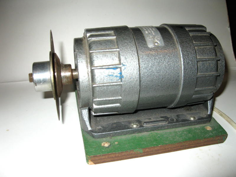

Klez написал : Говорю,не особо важно.. оптимал будет друг,напротив друга..а ближе или дальше значения не имеет. Движок высокооборотистый?
Не помню что на бирке было)) От стиральной машины типа Таврия. Удивляет на сколько тихий мотор. А ему столько лет...

bot_black написал : От стиральной машины типа Таврия.
Ну наверно 1300-1400 об/мин достаточно.... Слабоват конечно,но ножи,и прочую мелочёвку подправить вполне хватит.

Двигатель аве-071-4С (220 В, 1400 об/мин, 180 Вт) Вот по нему тема:http://www.mastercity.ru/showthread.php?t=182121 Отличный форум все в одном месте:)

Если подшипники в двигателе не люфтят, то криво посаженную на вал насадку можно обточить болгаркой в собственных подшипниках двигателя на его собственном ходу. При обточе болгаруку опирать на подлокотник.

steppe написал : то криво посаженную на вал насадку можно обточить болгаркой в собственных подшипниках двигателя на его собственном ходу.
А подумали о том, что диаметр посадочного места уменьшится? потом центровать каждый камень замучаешься. Да и при проворачивании появится дисбаланс. Закажи насадку-переходник у столяра. и будет счастье.

AMA3OH написал : Да и при проворачивании появится дисбаланс.
bot_black написал : Оправка несъемная, насажена кувалдой.
Если мал диаметр оправки, то на неё можно туго насадить ещё пластмассовую втулку или намотать на насаду нитки с эпоксидным клеем, и затем обточить в собственных подшипниках двигателя до нужного диаметра.

bot_black написал : Может при насаживание оправки погнулся якорь?
С таким методом посадки -
легко...
bot_black написал : Да, оправку немного ведет 2мм.
Совсем чуть чуть... :)

В свое время при изготовлении насадок на вал добивался чтоб не закрепленный наждак не ездил по столу.Правда движок был такой камень 100х20х20 25а
Холостяк
Холостяк
Регистрация: 16.06.2006
Сообщений: 7368
30.11.2013 в 21:41:15
Не поленился-сфотал ;). На первой фото алмазный круг 0,3 мм.Мы с кем то тут на форуме песдели как разрезать ферррит или магнит,этим кругом без сколов режу.Изначально делал под вольфрамовые мормышки.
