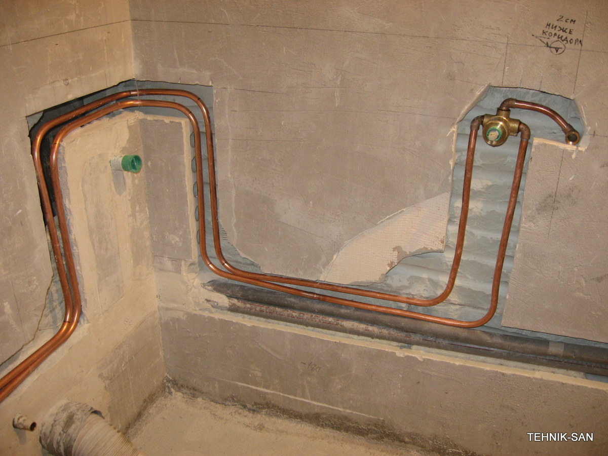

Выкладываю часть фотографий по теме монтажа гиг. душиков из своего архива. Все эти работы помню, так что спрашивайте, кого что интересует.

Дмитрий Григорьевич, хотелось бы посмотреть способы крепления в пустотах (гипс, тонкая сантехкабина)

wwwalera написал : ... хотелось бы посмотреть способы крепления в пустотах (гипс, тонкая сантехкабина)
Особых секретов нет, одеваю утеплитель на трубы и креплю за них к стене и тут же закидываю раствором, предварительно выставив по лазерному уровню
Сергей А написал : ... как это работает гиг. душ в тандеме со смесителем на умывальнике? Еще вопрос, после того как воспользовались лейкой, вешаем ее обратно на держатель, капли воды остаточные на пол не бегут как в случаи с обычной душевой лейкой?
Открывая рычаг на смесителе, смешанная вода подается в излив, а закрытая кнопка на самой лейке пока сдерживает поток. Рычагом смесителя регулируем температуру воды , выходящей из излива смесителя и нажав кнопку на лейке, получаем поток воды из гиг. лейки для гиг. процедур ,в этот момент вода из излива прекращает течь. Если лейку не стряхивать, после использования, несколько капель с неё всё равно упадут на пол. Судя по домашнему использованию (уже семь лет) удобной лейкой является лейка ORAS, она во первых герметична и во вторых, длинный рычаг кнопки позволяет плавно регулировать выходящий поток
