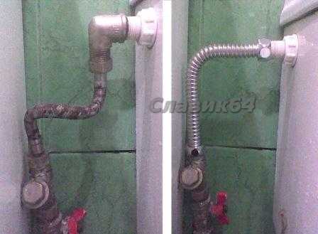

Славик64
Славик64
Регистрация: 23.07.2012
Дигора
Сообщений: 10453
06.12.2013 в 17:52:10
DOR написал : Хрен редьки не слаще.
Кто то должен быть слаще?:confused:
Warm написал : может быть нет смысла менять шило на мыло
Как думаете, есть смысл?
Впрочем какая разница, унитаз это или колонка?
