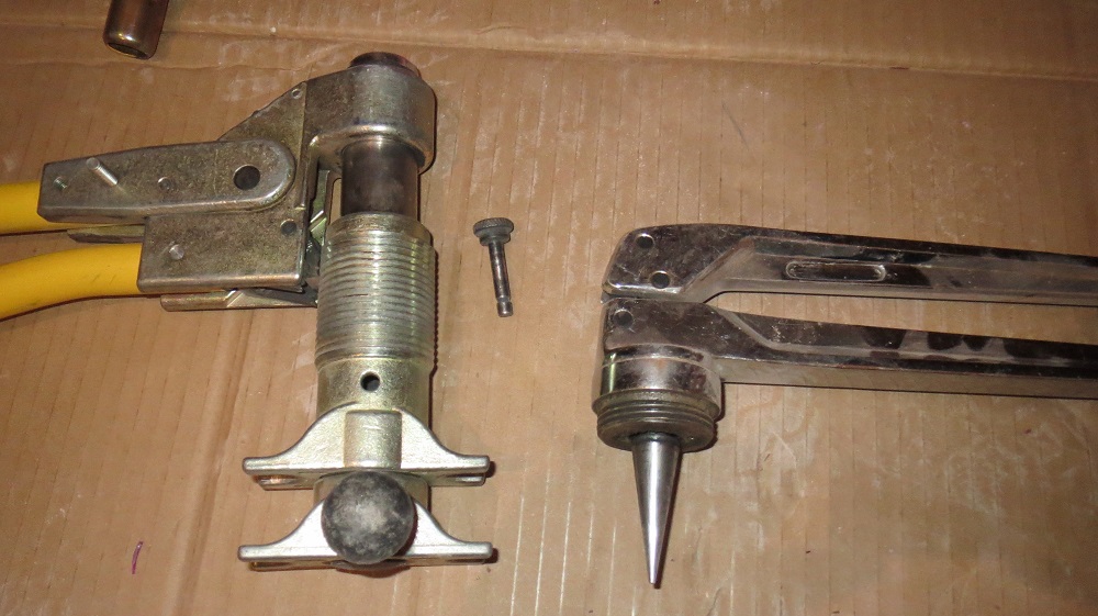

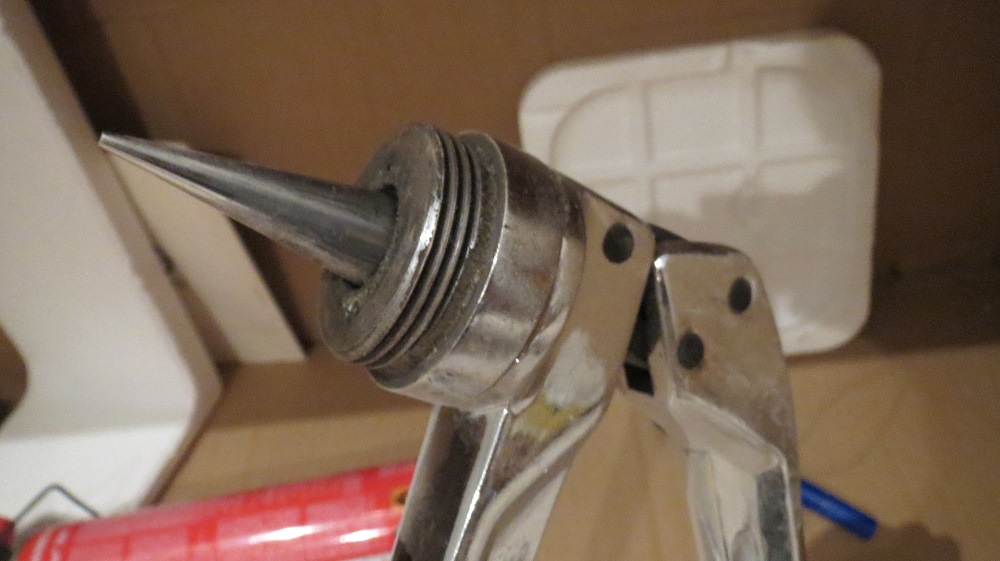

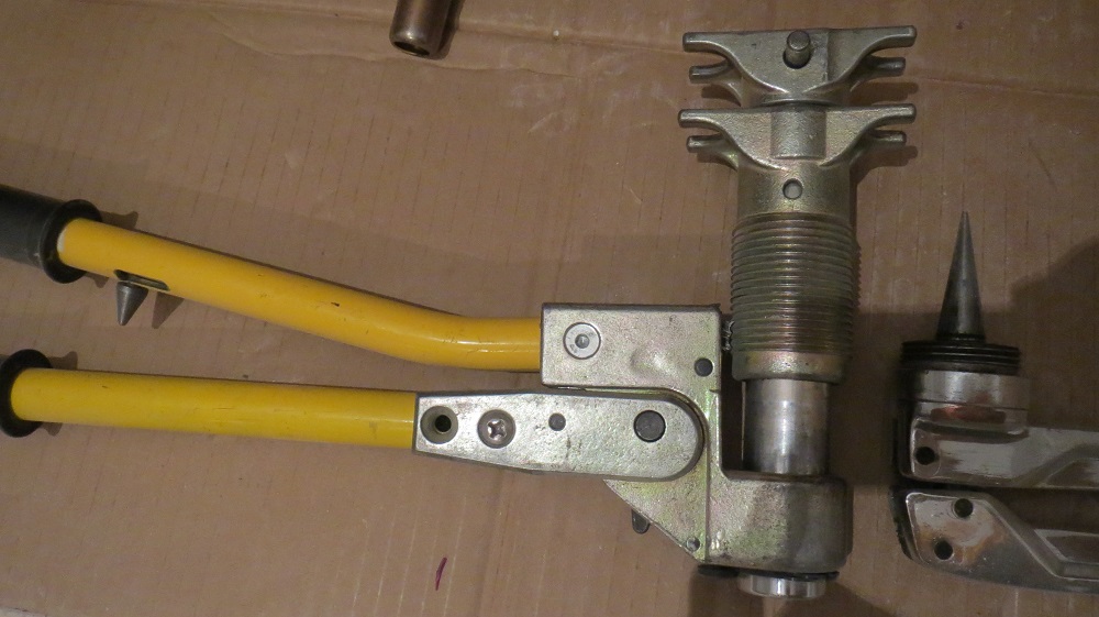

08.12.2013 в 04:14:22

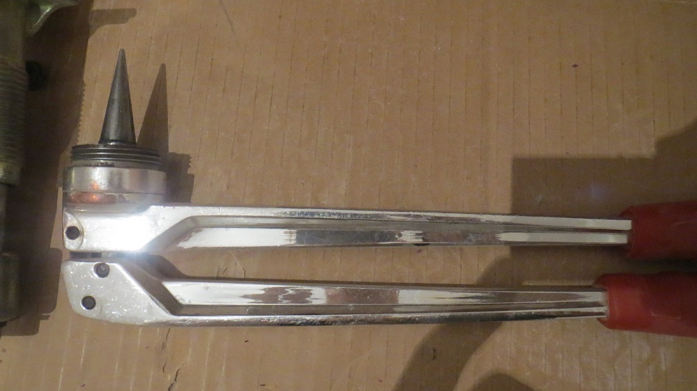

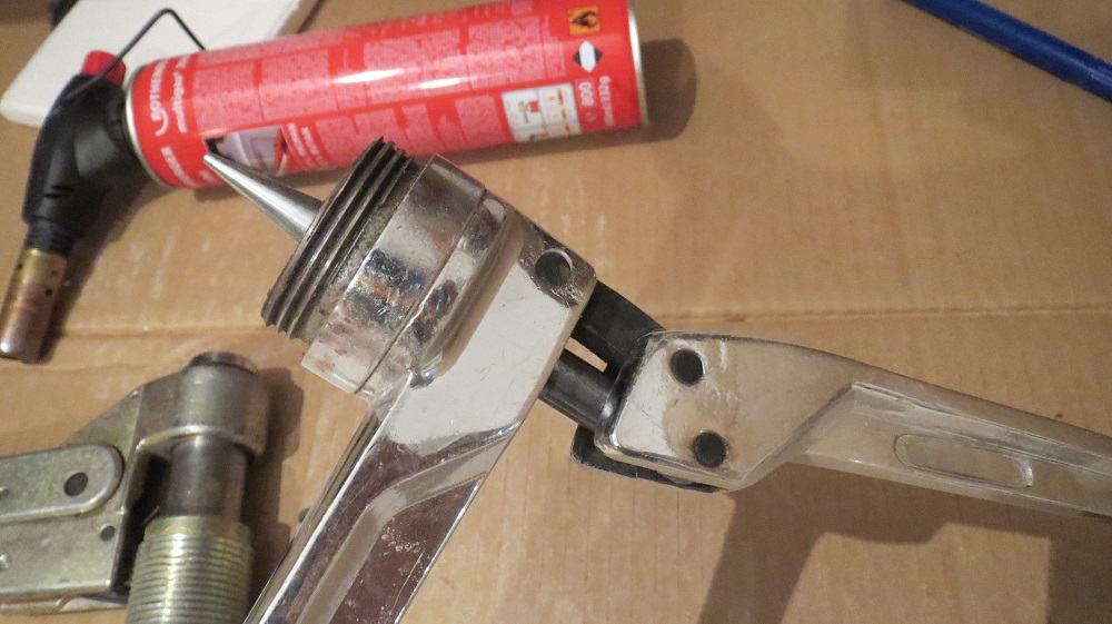

Узкоглазый брат Раутул М1
Качество исполнения, конечно, не очень. Экспандер люфтит, сделан неаккуратно - зато более легкий, чем оригинал:)
Пресс вообще, конечно, за гранью добра и зла... Постоянно вылетает пипка, фиксирующая подвижную часть тисков, также люфты, работает вообще нечетко, и непонятно почему время от времени перестает вообще что-либо делать. Лечится грязными ругательствами и многократным дерганьем ручек и защелки.
В итоге, пресс накрылся, когда оставалось запрессовать штук пять соединений: окончательно слизалась зубчатая фигня, котрая двигает тиски. Понятно, что струмент уже был сильно изношен - но всё же:mad:

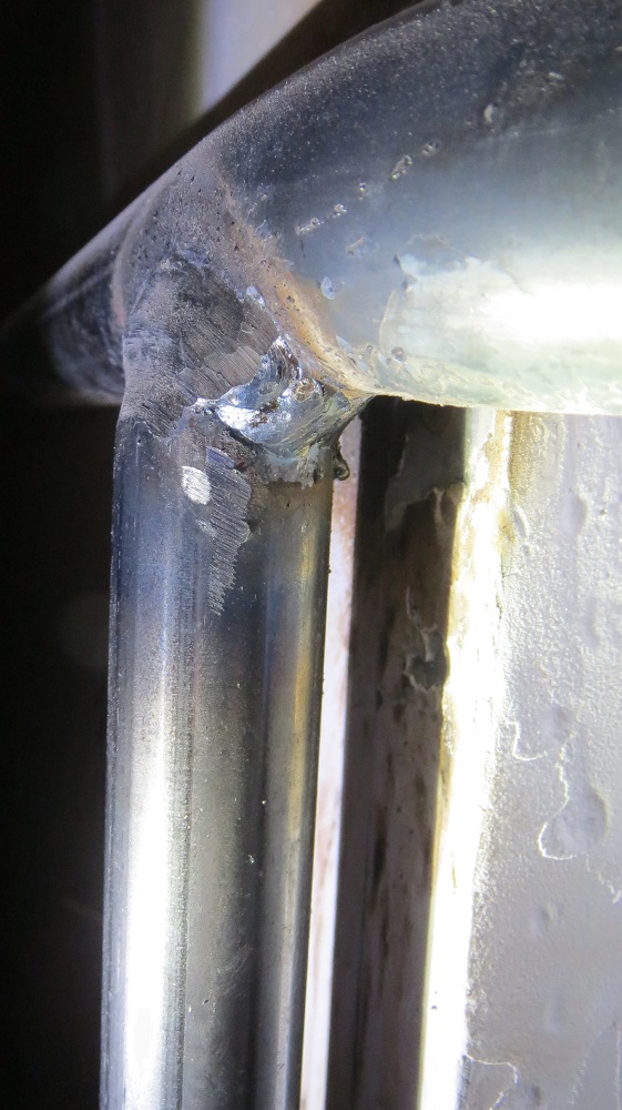

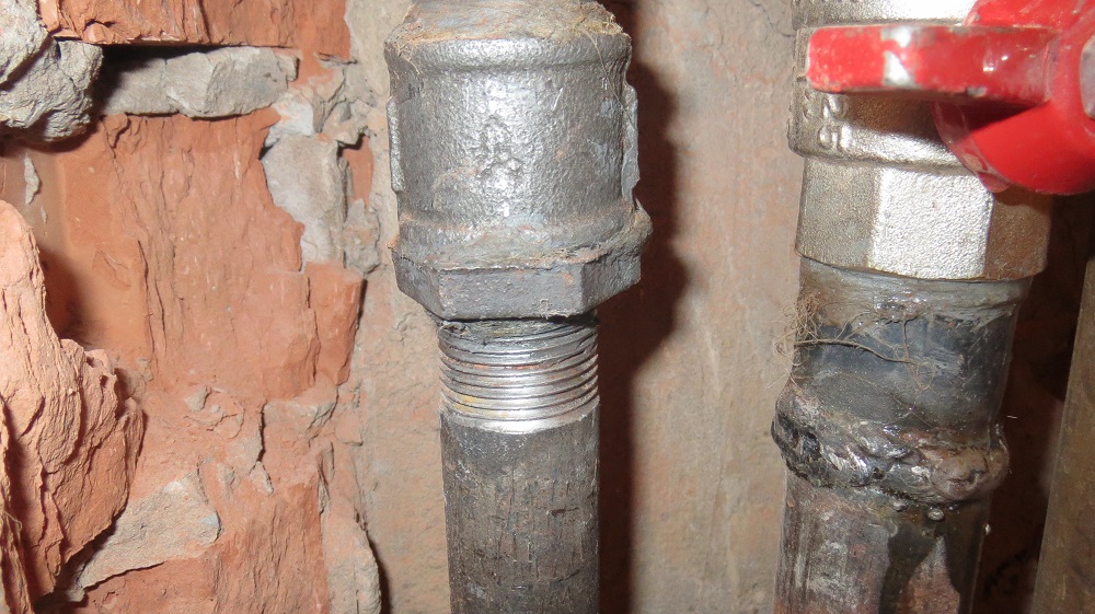

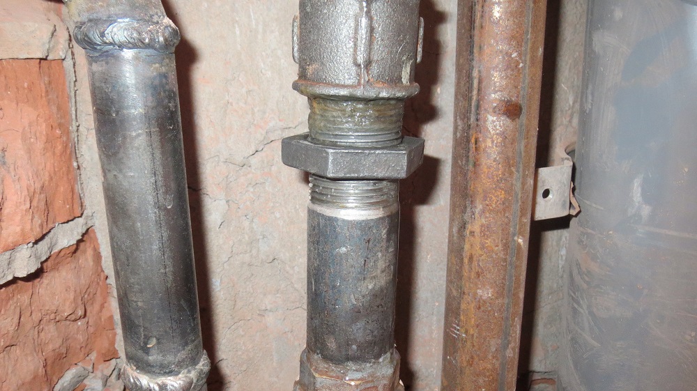

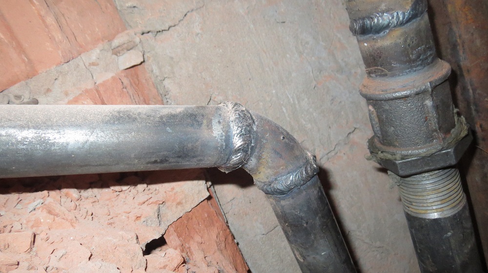

Сгон был запакован неправильно: гайка уплотнена по резьбе. Забавно, конечно, что "мастер", сделав свои дела(сварка, краны, сгоны) ушел, не пустив воду, и не проверив качество своей работы. Сварка там паршивая очень везде, особенно на отоплении. У нас вот даже старый сварщик из жека в сто раз лучше варил.
