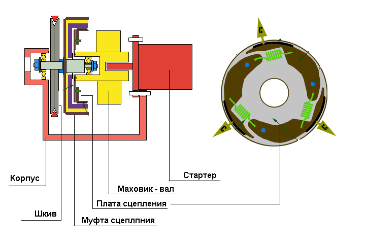

Jesha написал: А можно сделать с обгонным сцеплением от мопеда.
Что ж ты раньше то молчал про эту обгонную муфту. А я то веломуфту на храповик прилаживаю......! Поподробнее бы про эту муфу.........много заморочек пропадёт !

Пыхтачок написал: Маховик находится под кожухом, надо пазы выпиливать под ремень.
Пол кожуха распилишь......... выводя ремень !

alldn написал: при раздумьях над ременным приводом имел это в виду
Как встретится на Агро компрессия тем ремешочкам и "потекут" быстренько они, и замочалятся, будто шнурки !

ppp53 написал:
ppp53, Да ладно! Центробежное сцепление - эка невидаль. Так вы и не хотели стартер раскручивать для набора энергии. Вы хотели сразу и в апорт. Потому и вело муфта вылезла. Давно такое предлагал
ppp53 написал:
ppp53,Не потекут, если шкивы совсем малого диаметра не делать.

Jesha написал: ,Не потекут, если шкивы совсем малого диаметра не делать.
А без малого диаметра при компрессии можно вообще ничего на ремнях не делать - всё равно пустое занятие будет. Я всё это с ремешочками прошёл - в конечном сгородил редуктор - первая ступень, ремешочком, вторая - цепью ! Да и воздействия на маховик сменить надобно с родного храповика на что то другое - вот как раз через ту муфту - не долбать же постоянно стартёр (да ещё с редуктором) - навряд ли он долго так выдержит ! И неизбежное с зажиганием............ . С приличной компрессией - стартёр преодолеет при БОЛЬШОМ ПЕРЕДАТОЧНОМ ОТНОШЕНИИ, но при этом не хватит скорости вращения маховика для искрообразования......да ещё при дохловатой АКБ...... Да и АКБ желательно через защиту включать - автомат на 40А самое подходящее........................ ............................................................................................ Ну а тем, кто ещё не заморочился с ремнями совет - сразу беритесь за зубчатый венец на маховике ! ! !

ppp53 написал: Ну а тем, кто ещё не заморочился с ремнями совет - сразу беритесь за зубчатый венец на маховике ! ! !
Так и сделано.

Пыхтачок написал: Так и сделано.
Несколько бы цифирь - диаметр маховика, шаг зуба, от чего венец.....!

Маховик 264 мм. Венец маховика Москвич от 403 до 2141. Модуль зуба 2,5. Стартер СТ-367А. На маховике по центру проточка под ремень генератора.

Пыхтачок написал: На маховике по центру проточка под ремень генератора.
Да куда ж таким диаметром генератор долбать...... У меня на храповике шкивок на 95мм (сосед сказал, что такой максимум можно вынести с завода), на гене - ну мм 70.......НИКАКОГО недостатка в эл энергии не ощущаю (ватт эдак под 300 - замечу - без АКБ) ! Только если какие возражения - в тему про автогену желательно !
