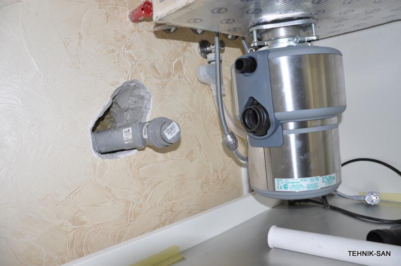

Tehnik-san написал : В этом топике хотелось бы собрать предметные примеры реализации интересных технических моментов из практики
Следующий случай :
Изначально, для кухонной мойки не предполагалась установка измельчителя отходов, по той причине, что во первых удалённость от стояка была более 5 метров, во вторых, снизу , под кухонной мебелью проходит вентиляционный короб приточной вентиляции и каналья должна была пройти выше этого короба, т.к. в стену сливную трассу спрятать нельзя - стена несущая. В итоге, трассы воды и канальи прошли выше венткороба и вышли под кух. мойкой на высоте 65см, что было бы достаточным для обычного соединения слива с мойки при нестандартной высоте столешницы от пола на 92см. Но не тут то было :) Приезжаю на установку и вижу, что перед кух. мойкой лежит на полу измельчитель, для которого вывод канальи из стены должен быть на высоте 40см. от чистого пола, а у меня уже было выведено на 65 см. Владелец квартиры просит "придумать теперь что нибудь " хотя и была изначальная договоренность, что измельчителя точно не будет.

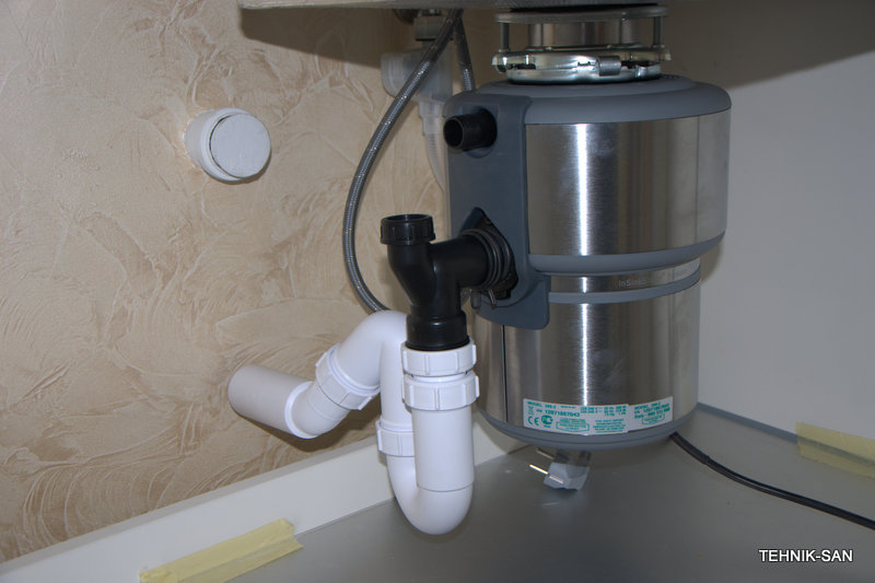

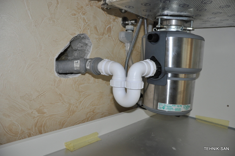

Показываю решение этой проблемы.

Tehnik-san написал : Показываю решение этой проблемы.
По 1 фото кажется, что еще был запас для опускания всей трассы сантиметров на 5-7.:) Ну, и хозяина можно было "оштрафовать";) за непредусмотрительность;)

ma-masha написал : По 1 фото кажется, что еще был запас для опускания всей трассы сантиметров на 5-7.
Если рассуждать логически, запаса там не было, иначе и не было бы вертикальной вставки между отводами. Поясню, эта вставка, была установлена на толщину перекрытия вент.короба. И если внимательно приглядеться, то на первом фото видно, что начало горизонтального участка сливной трассы уже лежит на отводе вент.канала.
Как же мы любим искать обман либо лукавство в "гуманитарной помощи".
