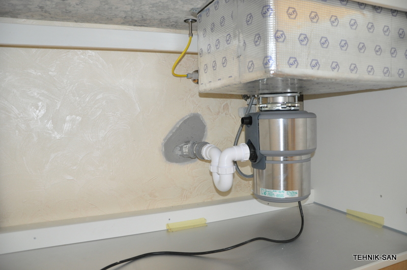

Странно, что никто не обратил внимание замены обычного трубного сифона на редкую модель сифона McAlpine MTR 32-40 , без которого осуществить задуманное уже не представлялось бы возможным.

Tehnik-san написал : никто не обратил внимание замены обычного трубного сифона на редкую модель сифона McAlpine MTR 32-40
В сан-детали вроде бы есть такой на 32. Но Ваш-то тоже 32 заканчивается, лучше , конечно, но эксплуатация покажет-насколько это всё удобно.

ma-masha написал : Но Ваш-то тоже 32 заканчивается, лучше , конечно, но эксплуатация покажет-насколько это всё удобно.
Неправильно, этот сифон на всём протяжении 40мм . С кух. моек слив не должен быть ДУ32, он всегда ДУ40, технические подробности этого сифона MRT32 40 см. в мануале

Tehnik-san написал : Странно, что никто не обратил внимание
Странно ,что производитель столешницы ,не запретил установку измельчителя на подклеенную мойку снизу. Многие "каменьщики" в договорах прописывают данный момент на такие мойки и мойки из интегрированного камня.

21.09.2014 в 23:16:41
EV.SA- эта информация мне знакома, но в данном случае ничего странного нет, т.к. здесь мойка не литой камень, а из нержавейки. Жаль не сфотографировал крепёж к столешнице, но на этом фото доп. кронштейн крепления можно увидеть, а на самом деле их там шесть + бортик раковины приклеен к столешнице каким то американским спец. клеем от того же изготовителя из США и у них таких запретов нет. Здесь получился полностью штатовский комплект - столешница, мойка, клей и измельчитель.

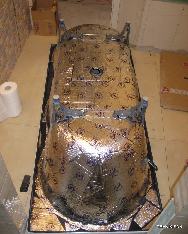

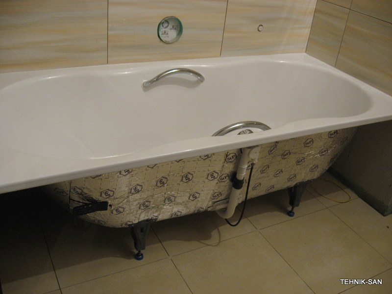

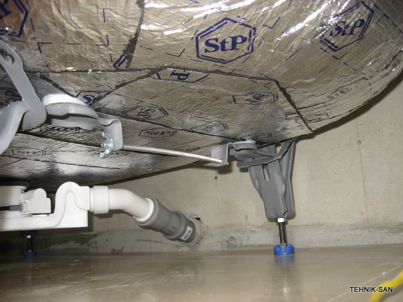

Шумоизоляция стальной ванны Kaldewei

Tehnik-san написал : Шумоизоляция стальной ванны
Сколько материала уходит на одну ванну?
Technik-san
Technik-san
Техник-сан
Регистрация: 10.10.2006
Сообщений: 11553
26.09.2014 в 00:55:04
UncleSam976-на ванну беру семь листов (но они бывают разного размера) а сколько на самом деле уйдет в реале, надо считать по формуле суммы площадей трапеции, которую можно легко найти в тырнете ))

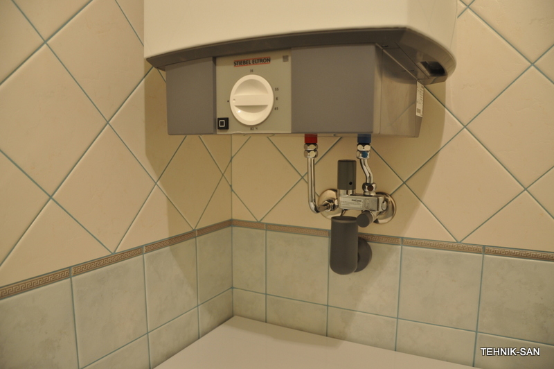

Техник сан подскажите пожалуиста а где почитать про слив с водонагревателя (чтоб не воняло) и как он у вас строен на фото мне как неспецилисту непонятно. Спасибо.

Дизель- почитать про слив с водогреев можно СанПиН 2.1.4.2496-09
3.1.22. Отвод вод из сетей горячего водоснабжения в канализацию должен осуществляться с разрывом струи через воронку, раковину или приямок.
Дизель написал : как он у вас строен на фото мне как неспецилисту непонятно.
Подробные ответы на свои вопросы найдёте в мануале http://aeg-stiebel.ru/files/pdf/instrukciya_stiebel_eltron_kv_ta_srt_svex_zh_svmt_dmv.pdf
