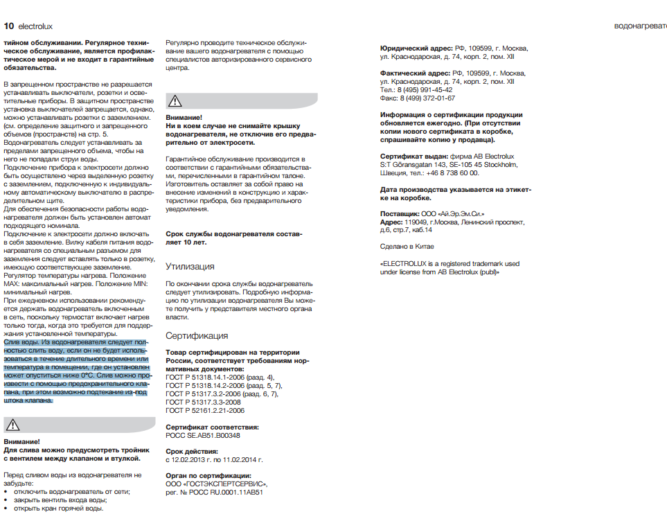

Inch1964 написал : ... это написано в инструкции по эксплуатации.
Электролюкс рекомендует сливать

Tehnik-san написал : Электролюкс рекомендует сливать
Это бойлер с нержавеющим баком, а не с покрытием бака эмалью по стали? Тогда это как-то объяснимо...

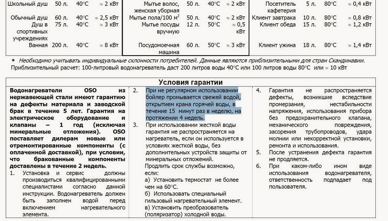

04.01.2014 в 15:41:25
psnsergey, шведы (водонагреватель OSO с баком из нержавейки) наоборот, сливать не рекомендуют (см.фото)
Инструкции ко многим водогреям можно скачать здесь http://www.allboilers.ru/content/instruktsii/
... и получить точный ответ на свой вопрос по каждой модели
