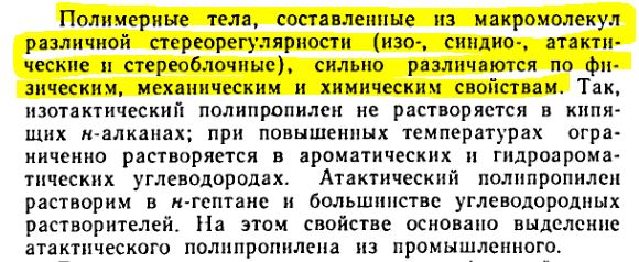

Стало интересно почему такое может случиться, и я освежил из курса химии свойства полипропилена. Они, кстати очень разные в зависимости от способа синтеза и технологии. Не буду грузить теорией, но есть неплохие исследования, вот фрагмент (ХИМИЧЕСКАЯ МОДИФИКАЦИЯ ПОЛИПРОПИЛЕНА И ЕГО ПРОИЗВОДНЫХ 1988г. ТОМСКИЙ УНИВЕРСИТЕТ):
А поскольку соблюдение технологий — это исторически "не наш стиль", (в этой теме об этом очень подробно рассказал один из работников производства ППР труб), то вопрос использования ППР на ответственных участках водоснабжения и отопления больше не возникал.
Разумеется, с ППР приходилось сталкиваться. И даже купить второй паяльник и много паять. Но чаще всего переделывать откровенные косяки. Или использовать там, где ППР самое место - на ХВС водоснабжении частных домов. Ибо материал не гниет, не ржавеет, конденсата не боится.
Но для МКД ППР это сантехнический (дешманский) аналог проводки из алюминия. Но более опасный в коммунальных реалиях. И ситуация будет только усугубляться по мере приближения окончания сроков эксплуатации, заявленных производителями труб ППР. И того, что навертели и науродовали в многоквартирках паяльщики-любители. По совокупности факторов считаю, что ППР не место в СО и ГВС МКД. И никаких технически выверенных аргументов "ЗА" тут и на других форумах сторонники ППР так и не прозвучало.
