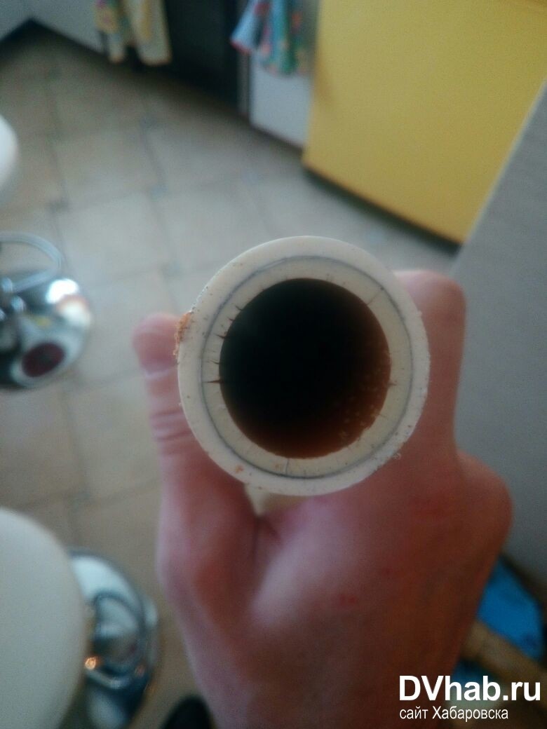

Работаю в основном новостройках. И все чаще вместо труб 3.4 мм ставят трубы 2.8 мм. А те крайне капризны к режиму и времени нагрева. Перегрев и передержка приводят к риску заужения. Что регулярно и видно при демонтаже всего этого. В последнее время 3.4 вообще не встречаю. Это как с профилями Кнауф. Сперва были только 0.6, а потом все стали клепать кто во что горазд. 0.3 и меньше. Вплоть до фольги.
