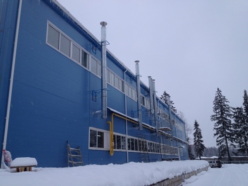

To ТС: Если наружная стена облицована сендвичем, то можно сделать такие кронштейны: http://www.klimat-air.ru/imgs/thumb_big/563_kruazett.JPG (картинка, правда, мелкая, но суть должна быть понятна). Кмк, получилось красиво, фасад не портит ни визуально, ни механически (площадь контакта кронштейна со стеной большая, удельная нагрузка на поверхность стены невелика). Если наружная стена состоит только из сендвича, то крепление кронштейна - шпилькой насквозь через стену с установкой с обратной стороны широких шайб, или закладных пластин для исключения продавливания сендвич-панелей с внутренней стороны. Если сендвич-панели облицовывают стену из бетона, кирпича и пр, то крепление кронштейна - на шпильку с анкером в несущую наружную стену.

Я так понял кронштейны такие варить надо самому индивидуально... Мы нечто типа таких,.. делали опоры на крышу под воздуховоды

Все верно, кронштейны изготавливаете под ваши размеры, красите в цвет фасада. Мы красили порошком, но, кмк, можно и обычной масляной краской покрасить.
