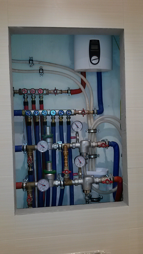

В шкафу так выглядит
отлично, примерно так и сделаю, у меня места вполне там развернуться, разве что оставлю место под счетчики, х.з. пока нас не заставляют, но кто знает чо будет дальше.

Uzver, При таком падении смысла во всей этой красоте нет. Можете поставить хоть 3/4" отводы от стояка - все равно у соседей заужение стояка, поэтому у вас при разборе воды стояк полность не заполняется водой! Можете проделать простой эксперимент: если у вас есть современный ПС на накидных гайках и с подводкой 3/4" или 1", то при его отсоединении увидите, что струйка воды тоньше диаметра трубы.
