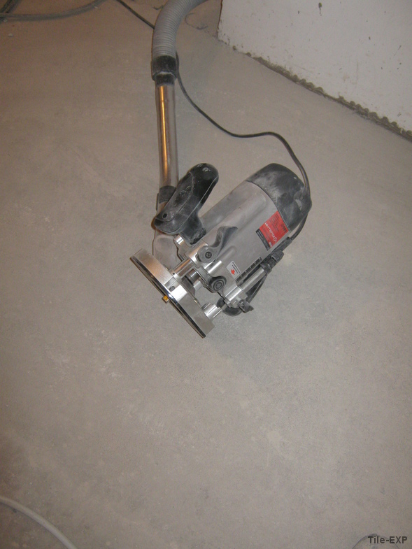

Народ, вы чего? Штукатурка фрезером снимается только так, а так как он погружной, то опасности гораздо меньше, чем со многими другими инструментами.
Фрезер и фрезер надо брать по принципу "не жалко":) Фреза - любая пазовая прямая. Про пылесос еще не забыть:)

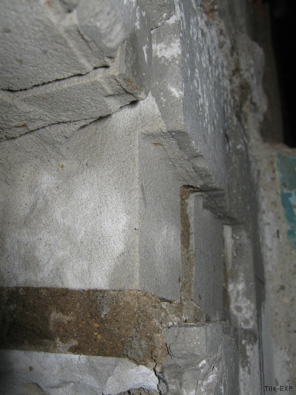

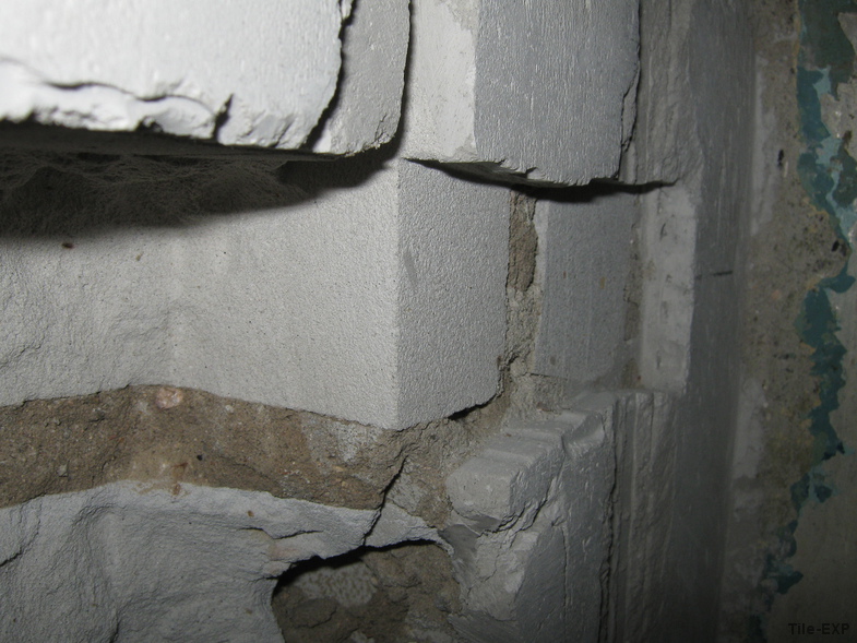

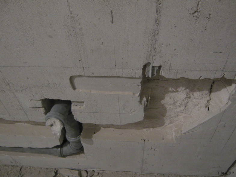

Здравствуйте все,спасибо за отклик. У меня есть штроборез для бетона,кирпича и т.д Сегодня прорезал весь бетон и кирпич для разводки ГВС иХВС. Водоснабжение Рехау,но для того чтобы посадить ,кронштейны для настенной водорезетки, нужно утопить в штукатурке 4 мм.Для этого дела и купил фрезер.Сегодня утром купил фрезу на 8мм и 12мм. Вставил в фрезер и за десять минут сделал углубление для всех кронштейнов. Работа впечатлила. Раньше -перфом, стоместной и так далее. Выбьешь чуть больше и потом подкладки делай чтоб выставить кронштеин вровень с стеной... Все это надоело и купил фрезер и фрезы 10 минут и четыре кронштейна подготовлены к монтажу. Мне все ровно, для чего фрезер предназначен,главное классно чистит штукатурку.Знаю что многие мастера используют фрезер для штроб и так далее. Просто вопрос был какие есть фрезы для наших работ. Вот и жду ответа мастеров, кто подскажет какие фрезы,в будущем покупать.
Warhamster, Спасибо за подсказку. Я так понял ,что фрезы можно брать те ,что идут для дерева.
Кстати, вот фото работ,там помощник фрезер.http://photo.qip.ru/users/tile-exp/200645660/

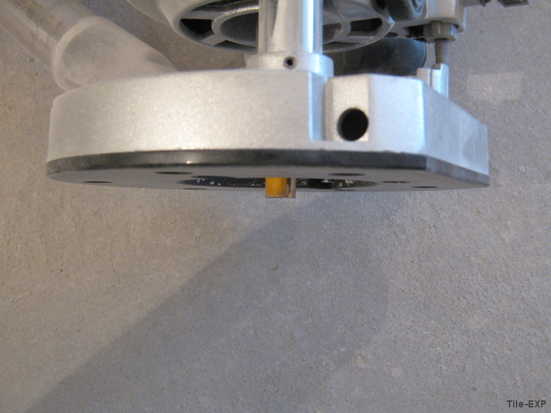

виктор1 написал : те ,что идут для дерева.
С напайками берите, обычные из быстрореза - на один зубок по штукатурке.

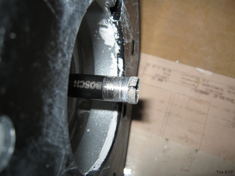

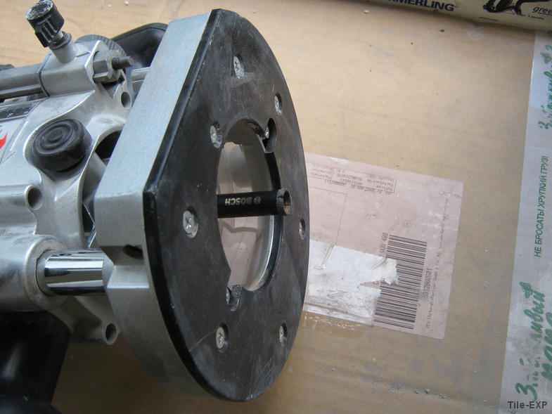

Я уже давненько на этом форуме описывал чем пользуюсь:

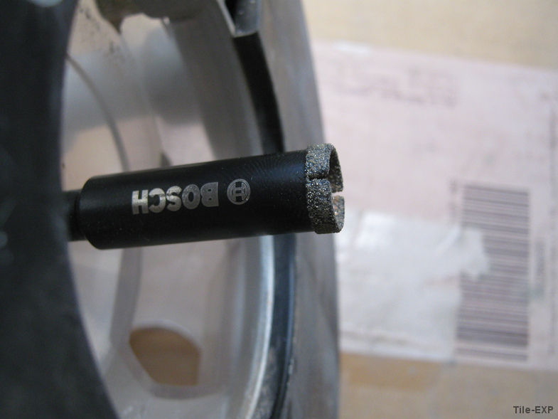

Фрезер Интерскол. Для гипса использую фрезы для обработки дерева, для кирпича и бетона алмазные полые свёрла Бош.
