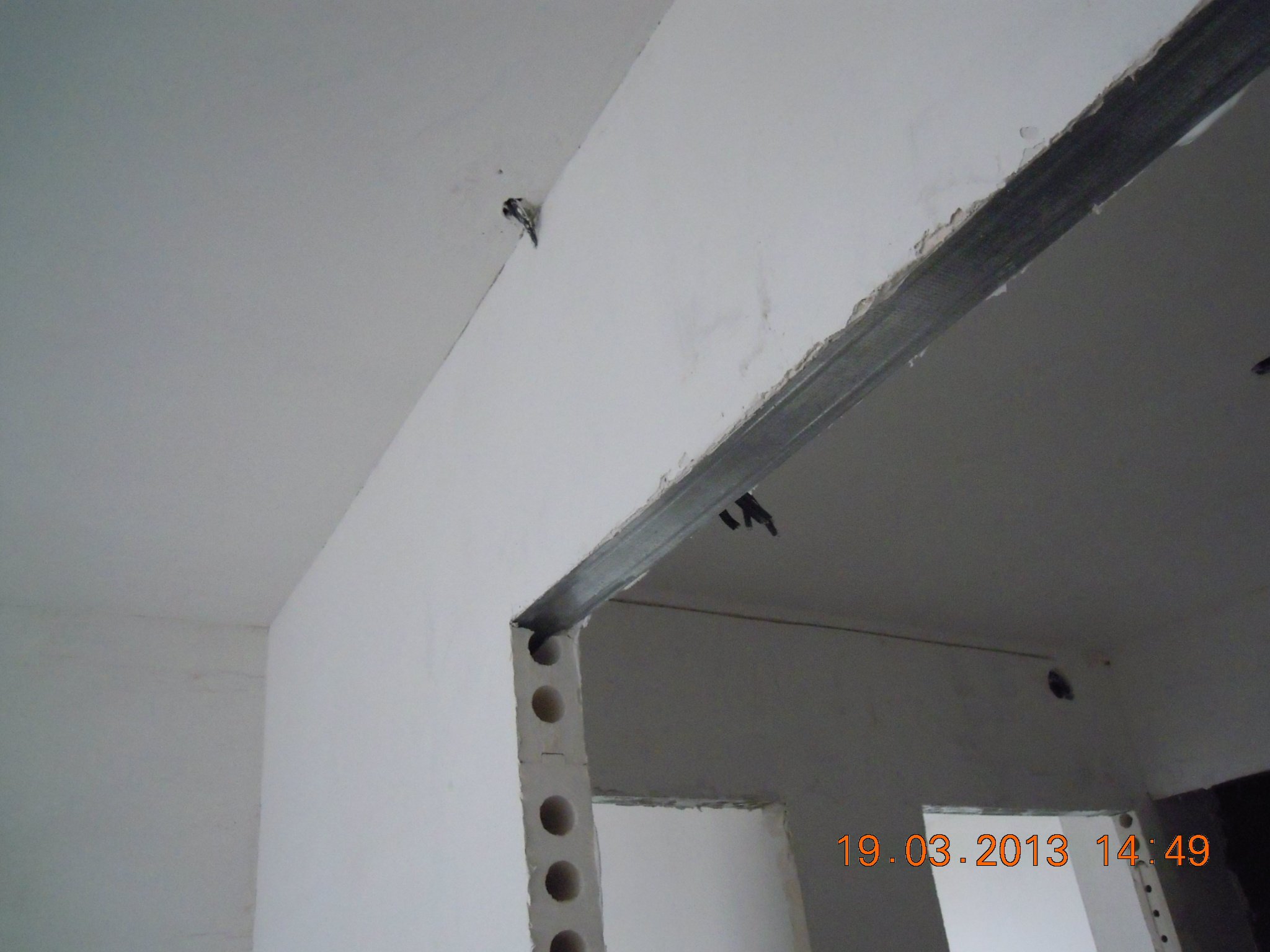

В спальне сруктурный шум и топот со всех сторон, особенно сильно от резонирующих ПГП-80 мм (может их засверлить и залить в пустоты цемент? Может кто так делал?). Сносить их нет возможности ремонт сделан во всей квартире. Фирма, куда я обратился предлагает стены и потолок каркас 100 мм (не 130 как в тех. решениях, а 100) на подвесах "Шуманет-коннект-К15"- по сравнению с "Шуманет-коннект-ПП" более эффективно работают на низких частотах (ниже 125 Гц), заполнение "шуманет - эко" , плотность 30 кг/куб.м, но т.к она не очень плотная (но экологичная, а это важно), её немного придавят (надеюсь акустических мостиков не будет, может кто делал так, пожалуйста отпишитесь). Обшивается Триплексом саунлайн дб и гкл. На пол - ЗИПС-Пол Вектор (80 мм). Пространства съест прилично, денег - просто жуть, работа 1000р метр, материалы 2700 метр (предварительно), жду расчёта по цене, но примерно на 12 метровую спальню с потолками 2,55 выходит 54 кв метра * 3600 с работой = 195 тыс рублей!!!и это без двери и чистовой. Ждать пока вырастут все дети у всех соседей, а их мамы похудеют и начнут порхать как бабочки уже нет времени. Вот такая история с ПГП. Итак 2 вопроса которые беспокоят. Уважаемые форумчане, может быть кто в курсе, улучшит ли ситуацию с транслированием топота заделка цилиндрических пустот в ПГП раствором, и можно ли немного сжать (около 20%) шуманет эко, чтобы в каркас влезло 2 слоя по 50мм. (мозгами понимаю что от низких частот увеличение плотности помогает, но не будет ли звукового моста от стены через сжатую вату на каркас?) Фото ПГП во вложении. Спасибо.

SilentHell написал: особенно сильно от резонирующих ПГП-80 мм (может их засверлить и залить в пустоты цемент? Может кто так делал?). Сносить их нет возможности ремонт сделан во всей квартире.
Я бы попробовал, для начала, периметр перегородок развязать: последовательно пропилить примыкания, прогрунтовать пропил, заполнить пропил герметиком, для устойчивости с двух сторон перегородки закрепить уголки через вибростек и прокладки, с некоторым шагом. Посмотреть результат.
SilentHell написал: улучшит ли ситуацию с транслированием топота заделка цилиндрических пустот в ПГП раствором
Имхо, незначительно. Шкурка выделки не стоит... Кстати, почему "цемент", а не тот же песок?
SilentHell написал: и можно ли немного сжать (около 20%) шуманет эко
имхо. Можно, плотность получится 36, самое оно... Передача структурного шума по "скелету" ваты будет ощущаться при плотности выше примерно 60 кг./м.куб.

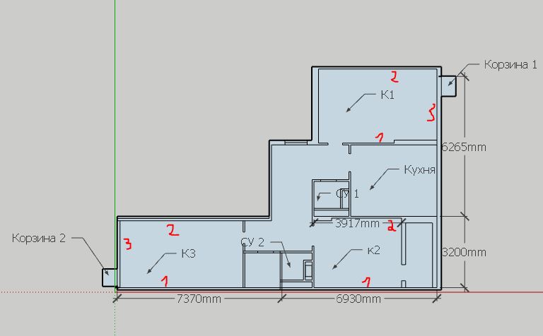

Нужно перестроить межкомнатные стены - так что возможна замена материала). Планировка на рисунке. Сейчас монолит с ПГП - пустотелые. В центре квартиры кухня и СУ - вентиляция распространяет звук ((

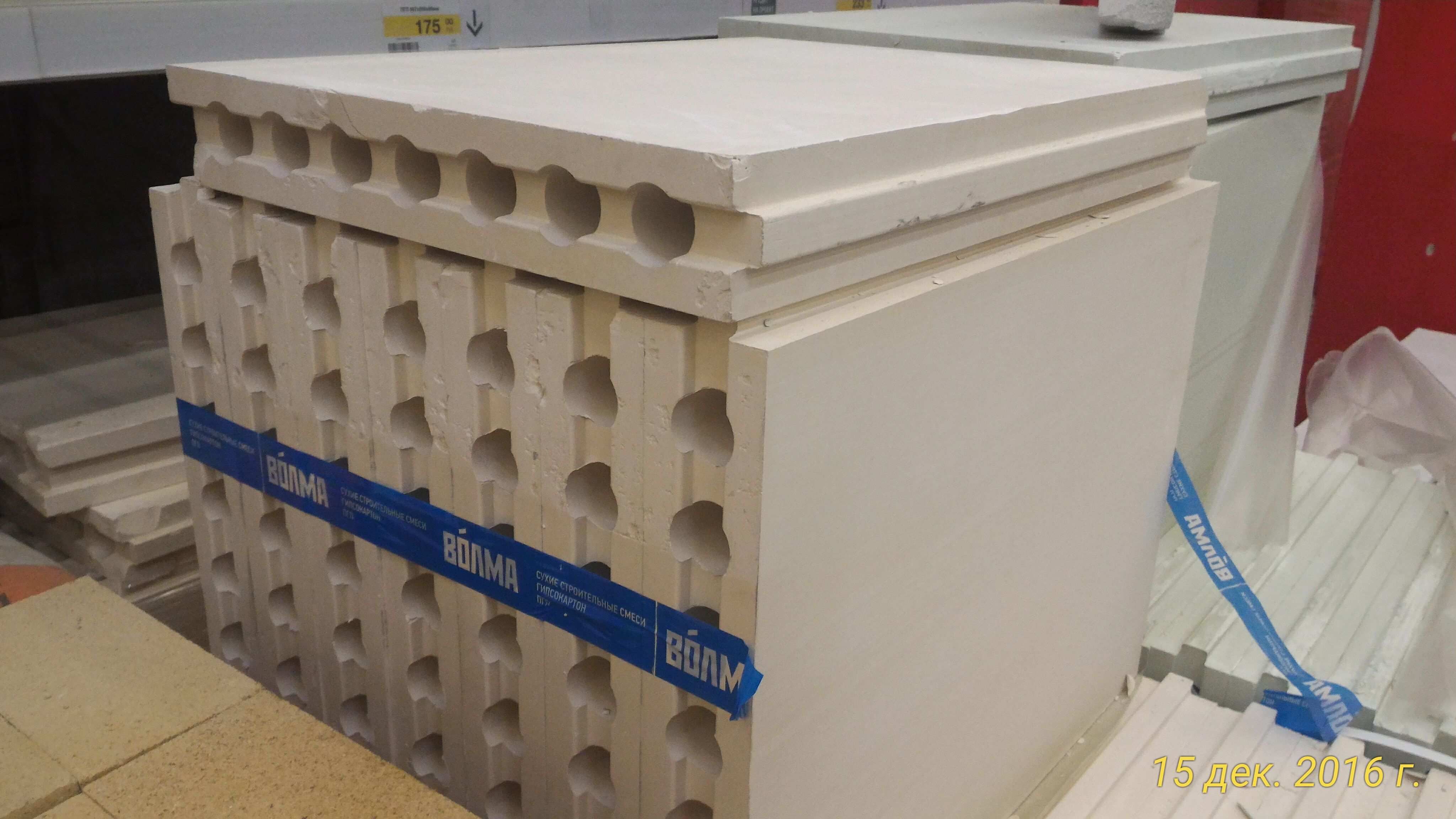

Выбор между: Белым кирпичом, красным полнотелым, ПГП полнотелым. Силикатные пазогребневые плиты - отмел из-за хорошей впитываемости Перестраиваться будет всё, включая ванные комнаты(сырость)
Что предпочесть по шумке? Стоит ли использовать разные материалы? (например ванная из белого кирпича, вместо влагостойкой ПГП)

Yoris, для шумоизоляции, слой гвл, вторым гипрок акулайн, внутри шумка, плюс пол и потолок, остальное "мартышкин труд"

Yoris, Если перекрытия позволяют- самое хорошее это кирпич. Затем (имхо) ГКЛ+ГВЛ, потом наверное силикат, и замыкает всё это ПГП.

dmitrovski, +стены перестраивать в любом случае, а +к шумке тоже не лишний))
ИгорьPurnesh, дом монолитный Пирог ГКЛ+ГВЛ+Шумка+ГКЛ+ГВЛ - не уверен по надежности - может не привык) Силикат - впитваемость...хотя если не использовать в "мокрых" помещениях... С кирпичем сложнее - трудоемкость... и не понятно белый или красный? (в таблицах, просто кирпич)))

Yoris, В "мокрых" помещениях можете использовать любой из выше перечисленных материалов. Они в любом случае должны обрабатываться гидроизоляцией. Все. Даже "красный" кирпич!
