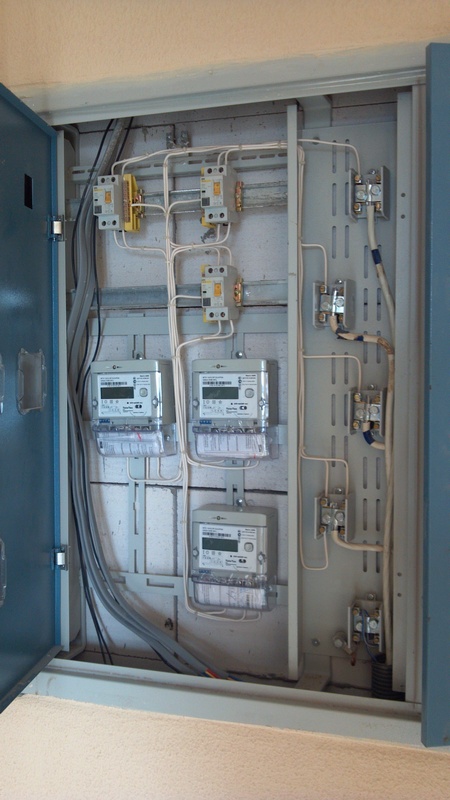

Теперь слайды и второй вопрос.
Я не очень разбираюсь в этажных щитах, и лазить туда особо не собираюсь, но для общего развития интересно:

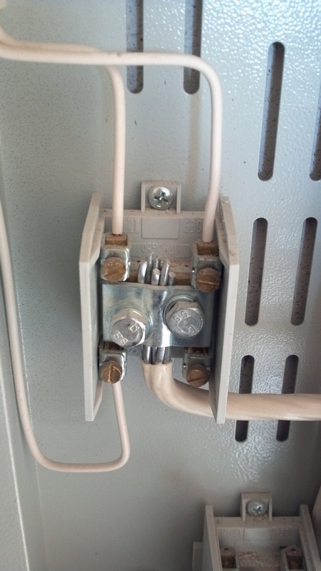

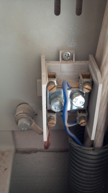

На первом фото щит до разводки. Я спросил электрика, что за черные провода, он ответил, мол, запасное заземление. Потом он их подключил к щиту, и туда же желтый от моей линии. (фото 2)

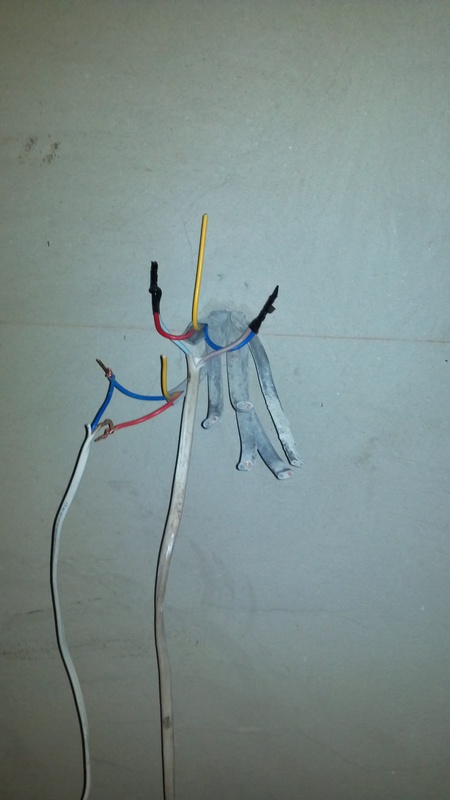

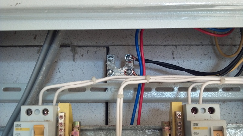

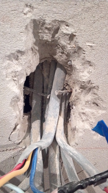

Что интересно, три фазы и ноль приведены на этаж алюминием достойного сечения (фото 3), а земля - синим куцым хвостиком. (фото 4)
Что это за хитрое решение с землей?

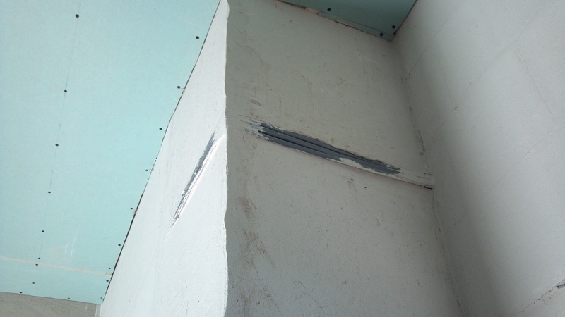

Напомню, в квартире заявлена "проводка от строителей". Заказчик, разумеется, рассчитывает ее использовать, но добавить еще несколько линий. Вчера я на эту проводку подключал временное освещение и попутно изучал решения. Никаких схем по разводке нет, конечно же.
Оказалось все в лучших традициях:
  1. Пучок к гипотетическому щиту почему-то на высоте 1.33 и в метре от входной двери (фото1 и 2)
  2. 3 линии: комната, кухня, ванная+прихожая. Розетки со светом вместе. Еще линия на СМ и две на кондиционеры

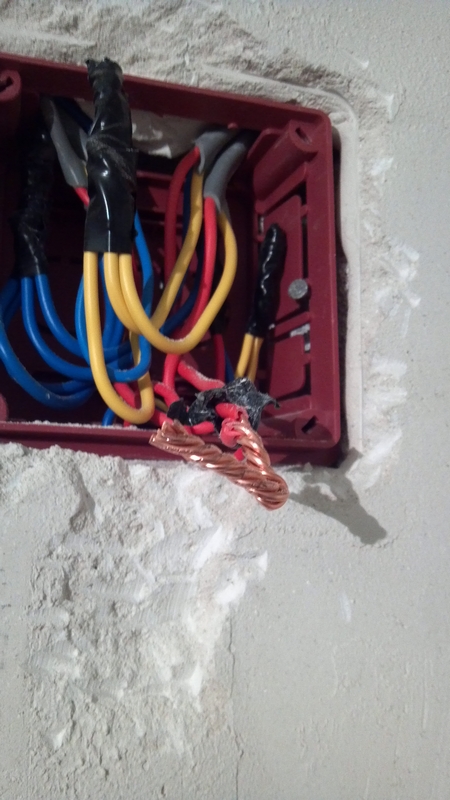

  3. Распредкоробки, замоноличенные гвоздями, собраны классически. (фото 3)
  4. Горизонтальная штроба по всей квартире на расстоянии 45 см от потолка.(фото 4 - вокруг бетонной колонны)
Я пришел к выводу, что все эти шедевры от строителей придется упрятать поглубже и перетянуть новые линии. Правильно?

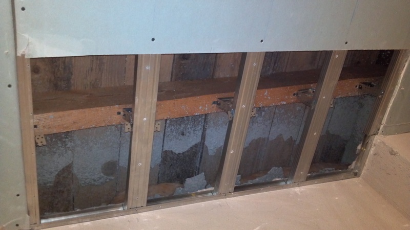

Поскольку потолок из г/к, я бы с удовольствием упрятал бы проводку за потолок. Но вот какой момент: этаж последний, и за гипсокартоном вот такая красота:
Гипсокартонщики будут снимать все листы с целью сделать пароизоляцию или типа того... я не разбираюсь, да и они тоже :) ...в-общем, хотят п/э пленку степлером присобачить к доскам.
Можно ли (и нужно ли) вести проводку по такому потолку, каким методом и имеет ли значение, до или после т.н. пароизоляции?

cooler.od написал : Я спросил электрика, что за черные провода, он ответил, мол, запасное заземление. Потом он их подключил к щиту, и туда же желтый от моей линии. (фото 2)
Возможно, это ДСУП?
cooler.od написал : Что интересно, три фазы и ноль приведены на этаж алюминием достойного сечения (фото 3), а земля - синим куцым хвостиком. (фото 4) Что это за хитрое решение с землей?
Это как-то совсем безрадостно...
