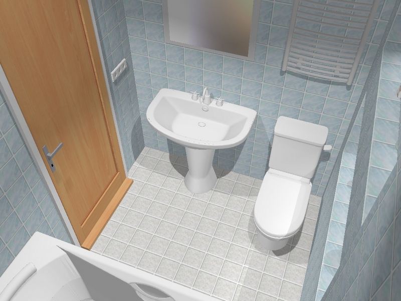

  2. Заказчик хочет розетки и выключатель возле умывальника. Примерно вот так, слева от умывальника:
Разумеется, по ПУЭ такое не проходит, но я не знаю, что предложить взамен. Что посоветуете?

cooler.od написал : Что посоветуете?
поднять повыше и поставить розетки с IP5X
