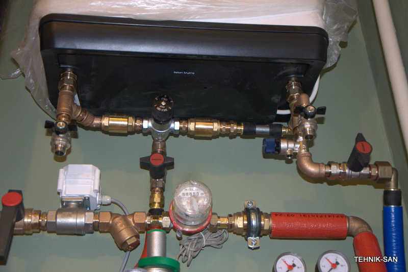

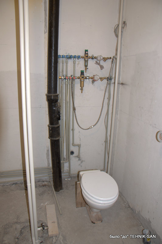

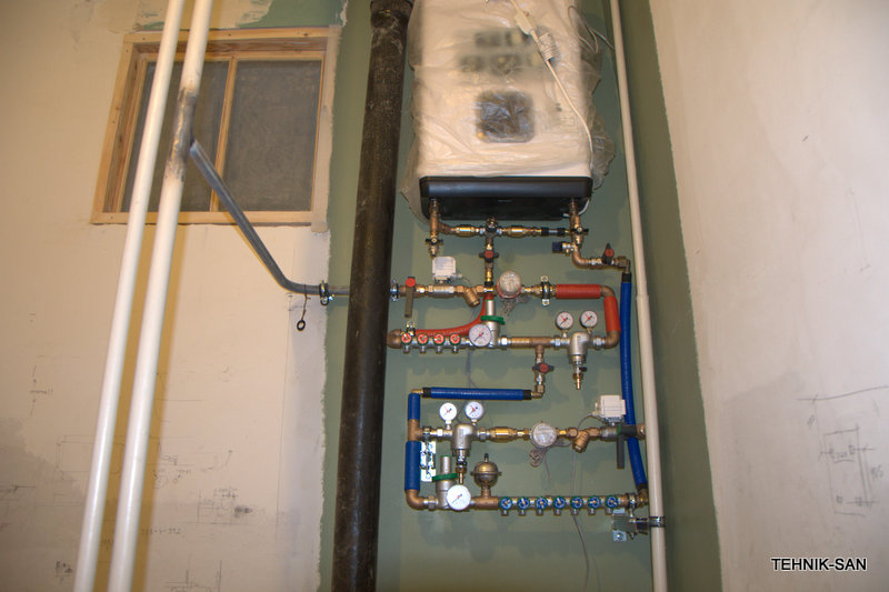

Т-34 написал : ... давайте ближе к реальной жизни.
давайте ... и перейдем от теории к практике. Как это выглядит теперь в реале с водогреем "Аристон" 50л можете видеть на фото

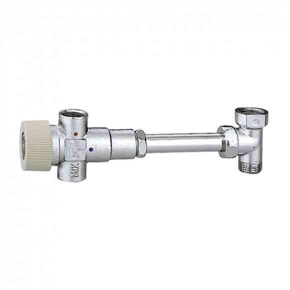

Т-34, есть термостат для открытого монтажа Caleffi 522:
Может надеваться на выход/вход водонагревателя.

Тогда без вариантов термостатический смеситель. Этим решением можно увеличить съём горячей воды. Допустим устанавливая данный прибор на 80 литровый водонагреватель можно увеличить съём горячей воды на 30% и одновременно повысить удобство и безопасность. Т.е. виртуально получаем ~104-х литровый водонагреватель. Воду нужно нагревать до температуры не менее 85 град. На 2 минуты можно будет дольше пользоваться ))

Т-34, Термосмеситель смешивает воду из нагревателя и входа холодной воды. Смешивает до установленного значения (допустим 45 град.) Если в водогрее воду нагреть до максимальных значений, то горячей воды из бойлера будет требоваться меньше, т.к. изменится пропорция необходимая для получения смешанной воды. Вот из этого и получается прибавка. Дополнительно наблюдаем ещё один интересный момент, в отличии от просто бойлера: Температура горячей воды поступающей в смеситель долгое время будет неизменна (ведь вода в бойлере идёт слоями, сначала горячая, потом немного холоднее и холоднее)
