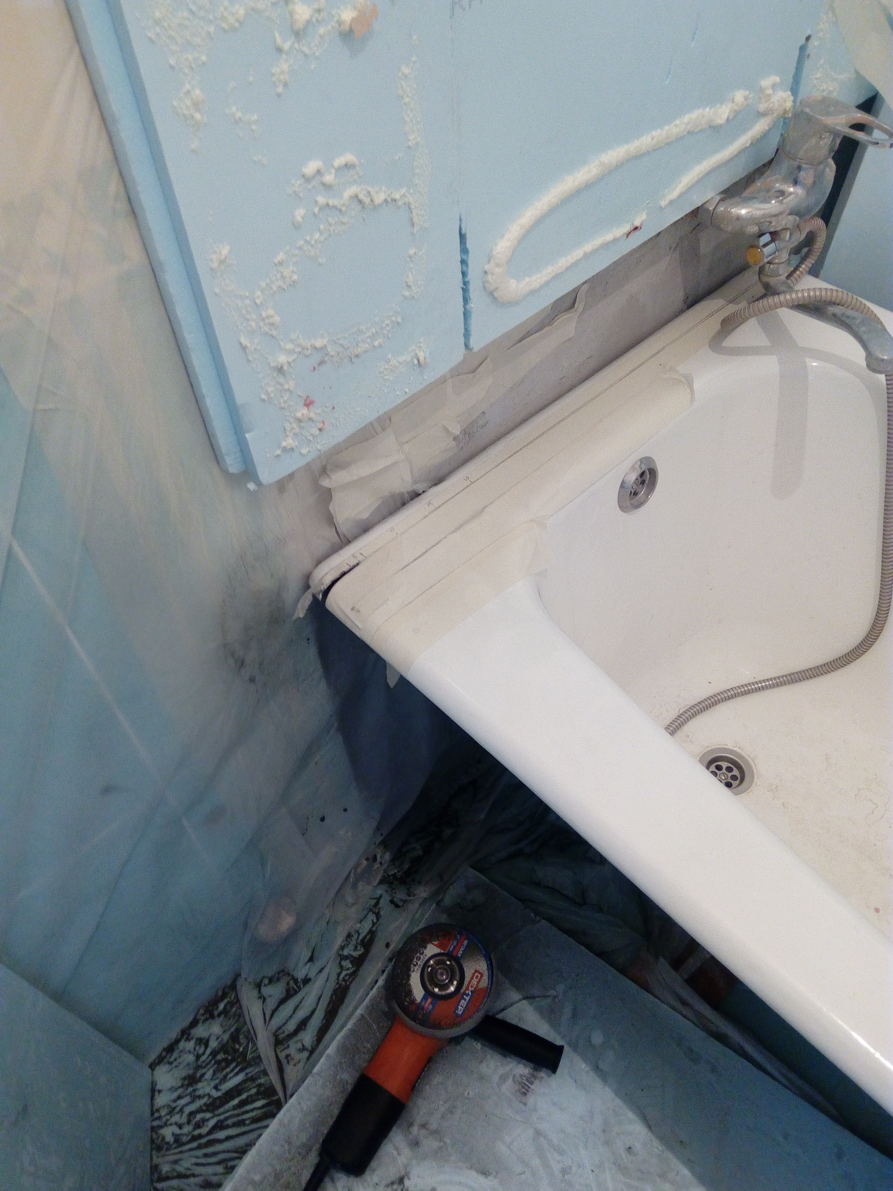

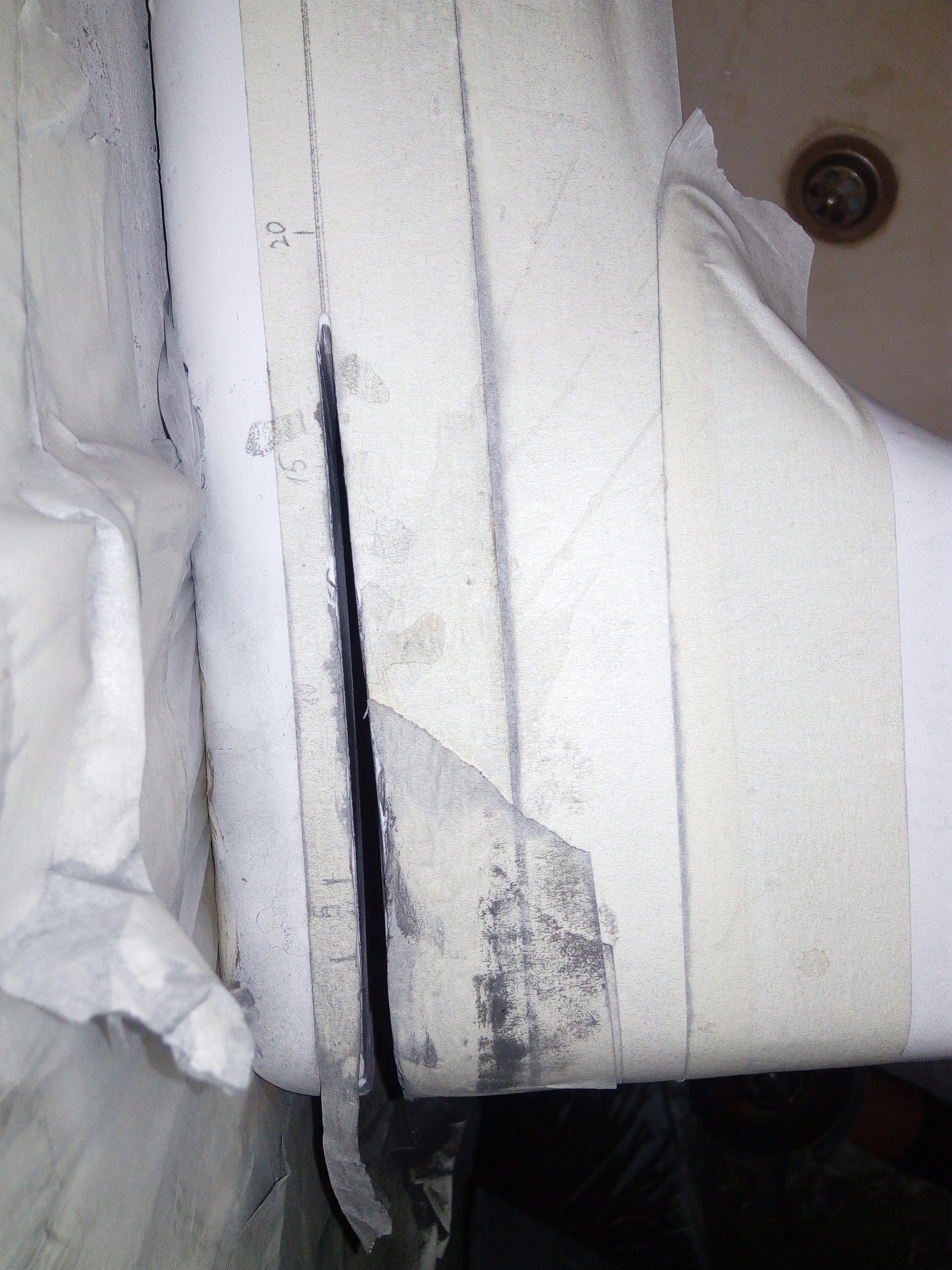

Zhuk написал: Очередная авантюрная идея))
Ванна совсем чуть-чуть не проходит по длине в санузел. Можно ли отрезать болгаркой с обеих сторон буквально по 5-7 мм? Как поведет себя эмаль? Подозреваю, что будут сколы, но стык все равно ещё будет обработан и герметиком, и ещё какой нить бортик будет скорее всего будет. Пилится ли вообще чугун болгаркой? Какой диск использовать? Обычный по металлу? Спасибо.
Zhuk, Тоже столкнулся с такой проблемой, облазил всё в интернете ни одного адекватного ответа с ссылкой на собственный опыт не нашёл. Поэтому если вдруг кто-нибудь в будущем задастся таким вопросом - отвечаю: "ДА, можно". Я отпилил с одной стороны примерно 25 мм. толщина листа около 9мм. Ушло на это часов 20, но я дилетант, болгарку до этого держал раз 5 и работал я маленькой моделью (125 диск). Также многое зависит от дисков, некоторые через 2 см перестают резать, некоторые по 10-15 см пропиливают весьма быстро. В итоге всё отмылось и никаких неприятных последствий не было.
