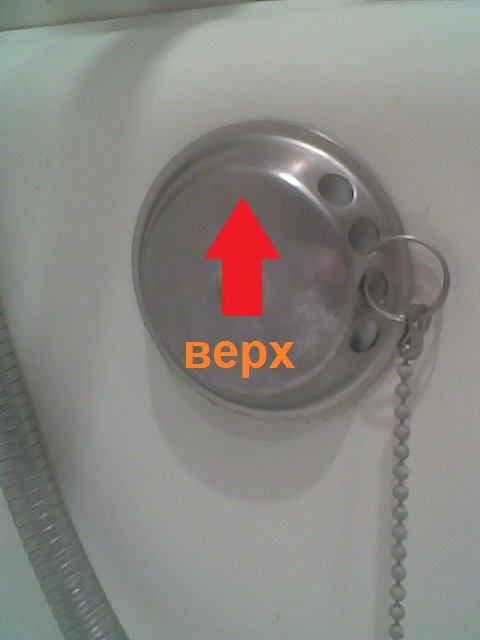

Angst написал : Технически предусморено?
Смотря какой перелив. У меня перелив вообще не работал, образовывалась воздушная пробка. Повернул на 90 градусов - нет нет какая то вода стала уходить.
